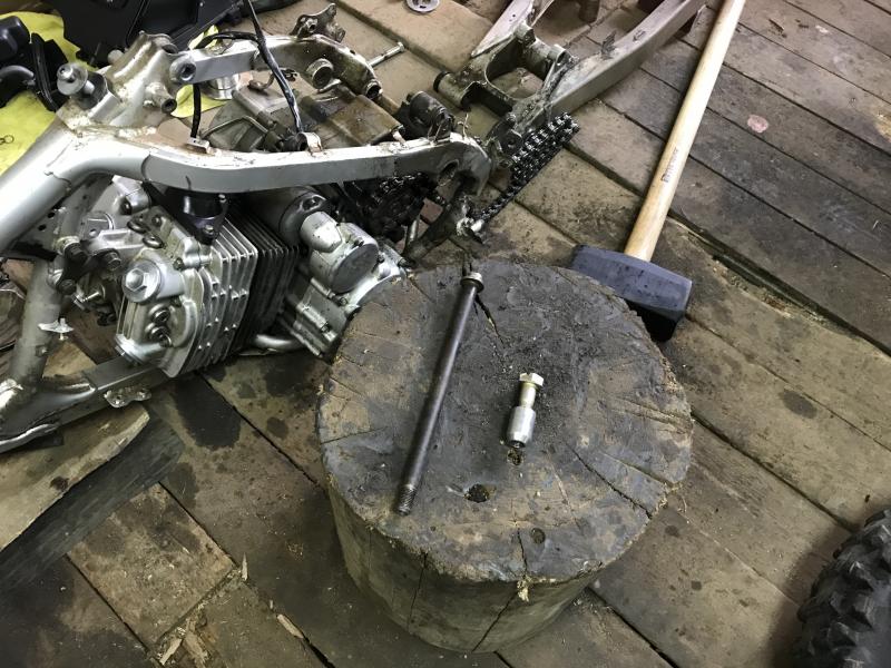

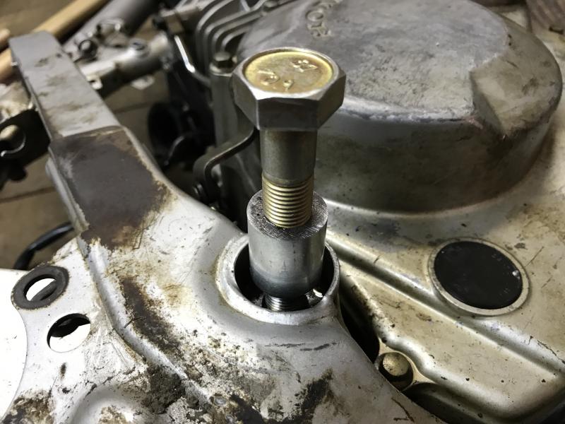

- - agv64   Ну, докладываю. Попробовал домкратом - сломал домк...   12.11.2016, 19:53

- - agv64   Мот 95 года. в 2013 пришел из Японии с пробегом 80...   12.11.2016, 20:22
|- - sey18   Цитата(agv64 @ 12.11.2016, 20:22) Мот 95 ...   12.11.2016, 20:39
- - agv64   Тогда бы ось не крутилась. А она уже от руки крути...   12.11.2016, 20:44
|- - sey18   Цитата(agv64 @ 12.11.2016, 20:44) Тогда б...   12.11.2016, 21:08
- - agv64   Маятник двигается без посторонних звуков (хруст и ...   12.11.2016, 21:17

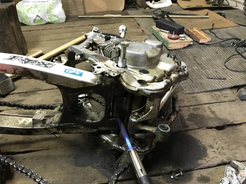

- - Железный Кактус   друзья, а почему горелкой то не пользуетесь? вд40 ...   13.11.2016, 14:58
- - Garry   Как нагреть ось внутри?   13.11.2016, 15:02
- - Железный Кактус   чёт я не понял, это стёб? 3 страницы про то как на...   13.11.2016, 15:07
- - Garry   У картера там стык на анаэробном герметике вроде, ...   13.11.2016, 15:22

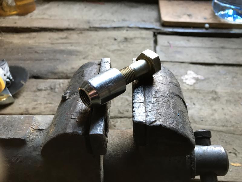

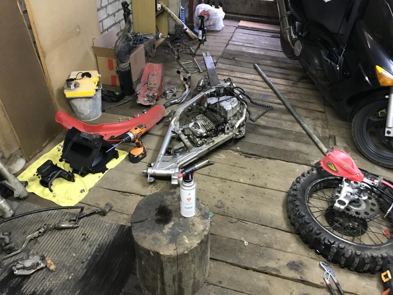

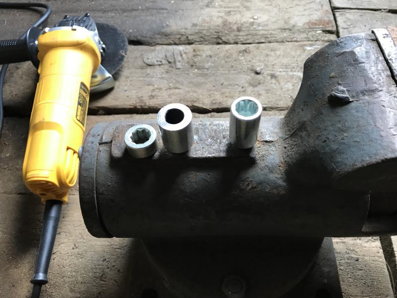

- - agv64   Прошу не судить меня строго. Все решила смска - ут...   13.11.2016, 20:48

- - agv64   Если закисает только во втулках картера, то можно ...   13.11.2016, 20:59
- - Leksey   Нет, так не пойдет. Пилить, дак уж вдоль. Ну типа ...   13.11.2016, 21:02
