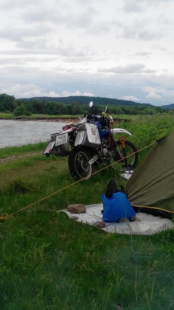

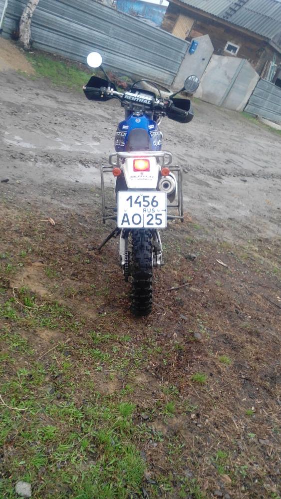

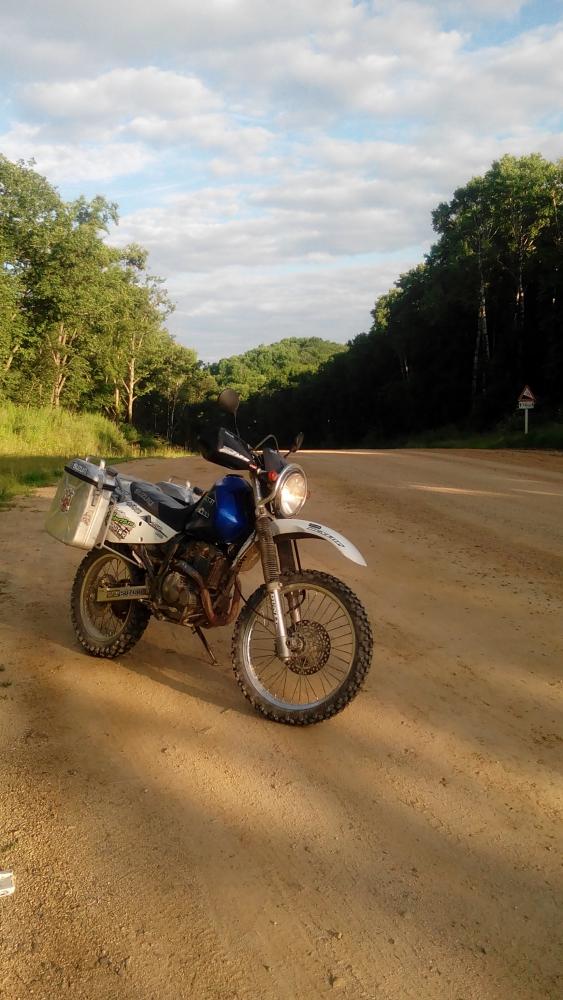

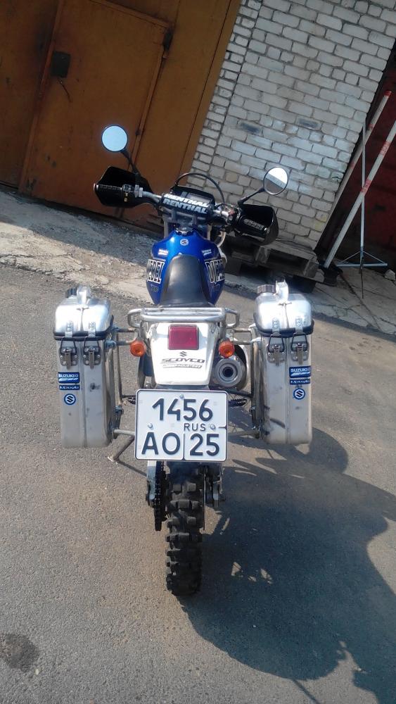

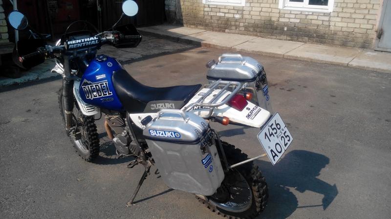

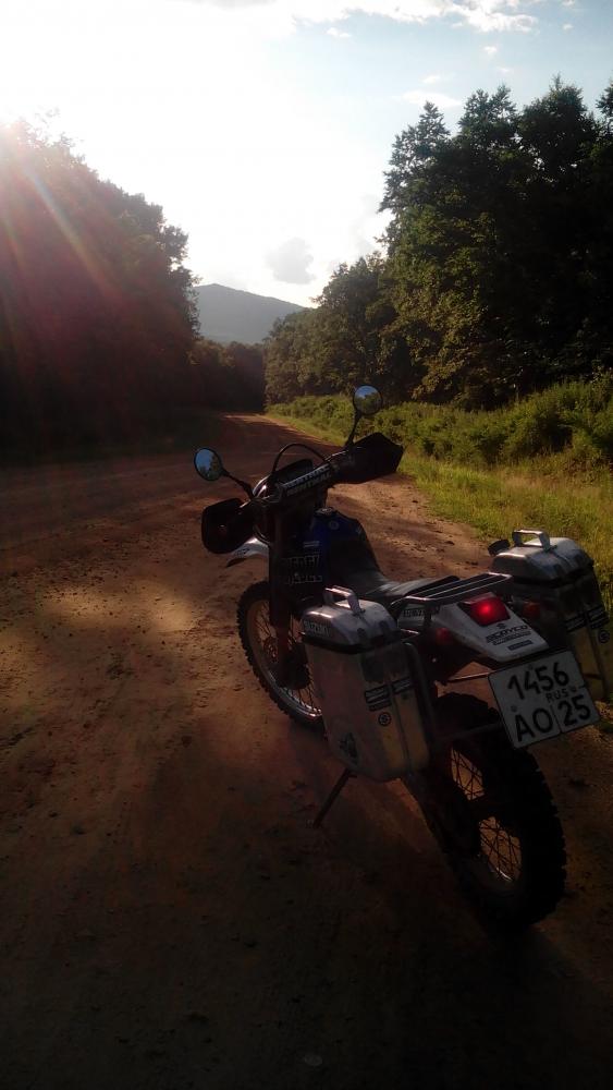

Здравствуйте друзья, смастерил я на своего Джебеля багажную систему которую подсмотрел здесь на форуме, спасибо большое, хорошая штука!
И не долго думая решил пойти дальше, а именно оборудовать мот съёмными, легкими, герметичными, вместительными кофрами. Собственно по фото всё предельно ясно, конструкция получилась надежная и брутальная. В один кофр помещается еда на 10 дней, в другой сменная одежда и мелкие прибамбасы. Верхний срез кофров находится на одном уровне с основным багажником и образует увеличенную площадь для крепления спальника палатки и т.д. В разгруженном виде кофры выполняют роль поплавков, (на переднюю вилку между колесом и крылом одеваю надувной спасательный жилет и спокойно перетаскиваю мот через озеро идя в воде выше пояса, мот придерживаю с низу за двигатель)

Конструкция получилась очень лёгкая, при езде по конкретному бездорожью, при отталкивании ногами, они (ноги) практически за них (за кофры) не задевают, потому как они плоские и округлые..
