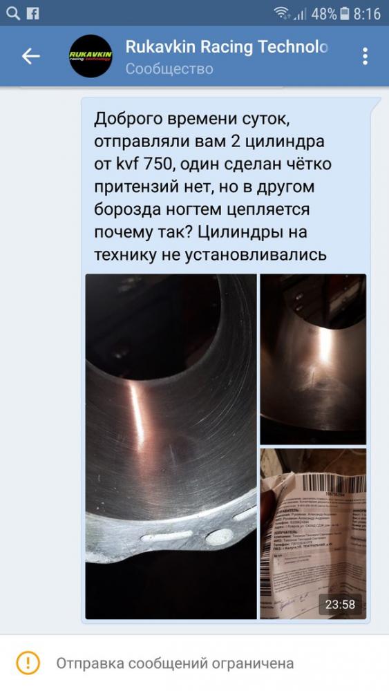

Вышла такая вот история вышла у друга с восстановлением никасиля:
Рукавкин предложил переделать с доплатой за сварку. В общем вроде бы и адекватное решение проблемы, но хозяин цилиндров от негодования после получения такого циллиндра предложил переделать за их счет, написав что могли бы предупредить что надо доплатить и сразу нормально сделать, а не туда-сюда некондицию пересылать). За что, похоже, был отправлен в черный список...
Ну как бы поругались и разошлись, но косяк-то есть, и исправлять его надо.
Или это считать нормально отремонтированным цилиндром?
