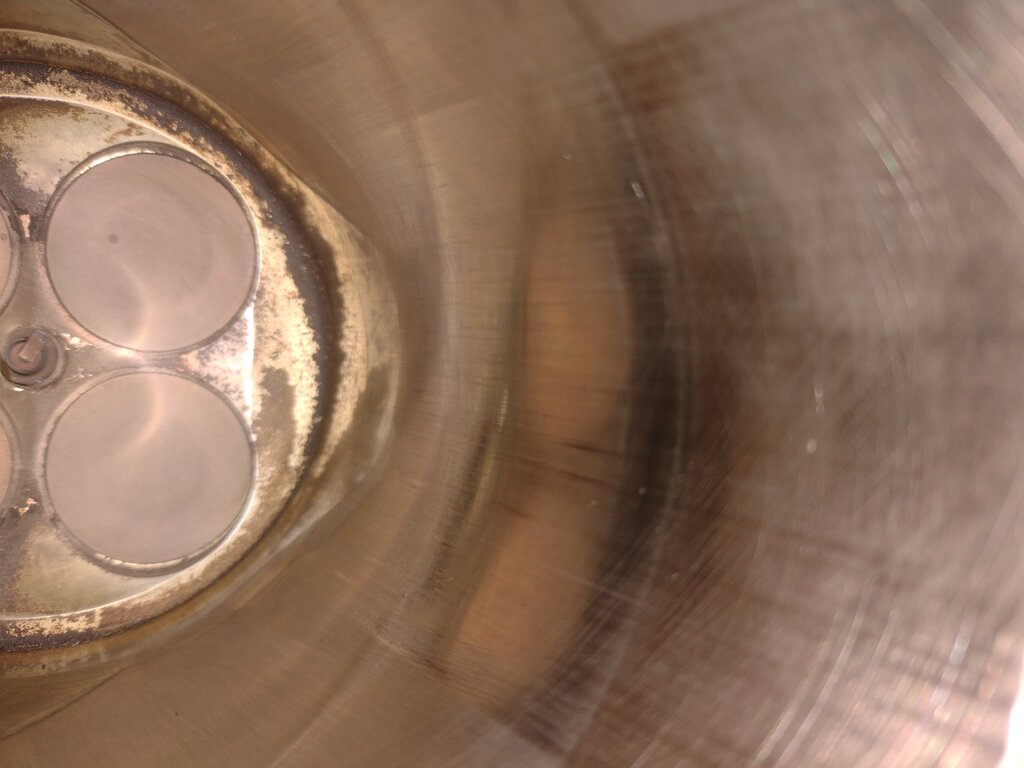

Linkshunter
сообщение 5.10.2022, 16:25
Сообщение #72
Сообщений: 2108
Регистрация: 4.1.2015
Мотоцикл: Beta 300 ракинг "22
Цитата(chiporezz @ 5.10.2022, 15:11) *
Посмотри через выпускное окно. Если все хорошо, то так и будет ходить
Разбирать буду чтобы снять с нижней плоскости цилиндра 0.8мм, там и посмотрю

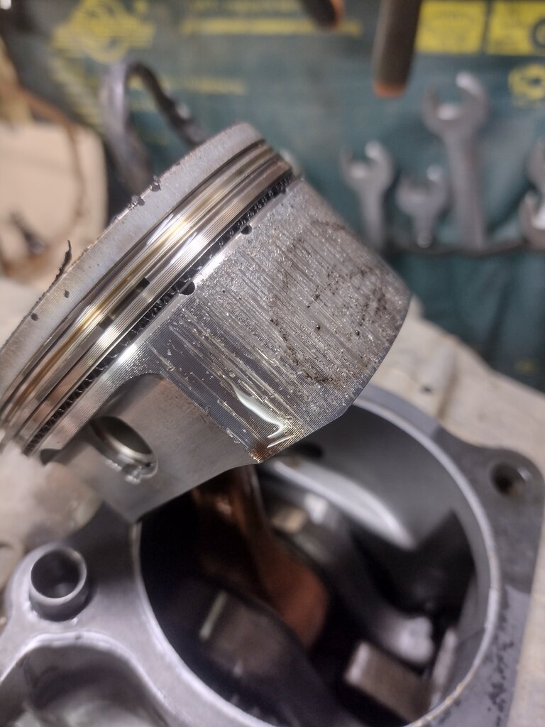

Chili
сообщение 8.10.2022, 22:25
Сообщение #73
Матёрый кавасаковод
Сообщений: 1991
Регистрация: 10.11.2009
Мотоцикл: тристаКликс
Через примерно три тыщи после установки рукавкиновского изделия развалилось колено, и стружкой побило поршень. Поскольку сезон докатать хотелось, обмазал юбку мс2000, горшок пошоркал скотчбрайтом, ноготь зацепок на покрытии не обнаружил)) Проехал ещё полтора косаря, надеюсь скоро разберу и основательно рассмотрю/промерю. Пока предварительно, покрытию лайк)

Linkshunter
сообщение 14.10.2022, 10:21
Сообщение #75
Сообщений: 2108
Разобрал, все живое. Видно что приработалось, но замечаний нет пока. (Пробег около 7мч, две гонки и пара выездов). Крутил на гонках на все деньги (масло в выхлопе горело)
