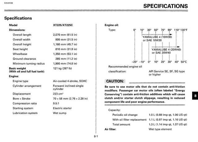

Krym
сообщение 2.2.2011, 10:53
Сообщений: 52
Регистрация: 17.9.2008
Вставить ник Цитата Из: Sevastopol
Мотоцикл: Degree + xt225
Ладно, не будем лукавить, вот выкопировка, 121 кг с 9 л гари и 1л масла, т.е. сухарем будет 111кг rolleyes.gif
