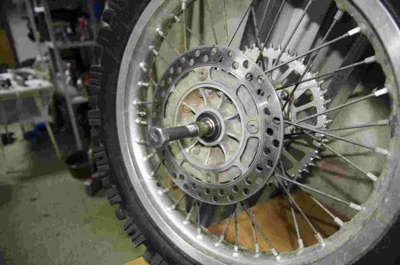

Уже не один так менял на других мотоциклах. Джебель оказался тоже не исключением.
Проблема при замене подшипников колес связана с удалением старых. Нужна специальная выколотка, чтобы могла за узкий край зацепиться, которую нужно делать, как правило такой в гараже нет. Да и можно без нее обойтись.
Начинаем с правого подшипника, так как он там один. Удаляем сальник. Удаляем пыльник самого подшипника. "Керном" разбиваем крепление шариков и удаляем его. Шарики перекатываем на одну сторону и центральную часть подшипника бьем молотком в сторону, где нет шариков. Она сдвигается, освобождая место. Выковыриваем все шарики и удаляем все внутренности подшипника. Вынимаем центральную проставку, которая находится внутри колеса между подшипниками. Далее подходящей по толщине выколоткой (я пользуюсь удлинителем из набора головок) выбиваем оставшиеся два подшипника. У нас в колесе остается только внешний корпус правого подшипника. Вот его можно легко уже выбить подходящим инструментом - зубилом, выколоткой, монтировкой.
Поставить все обратно легче легкого. Для установки 6004 я использую подходящую головку из набора, она как раз по внешнему диаметру подшипника. А для установки левого 6204 - внешний корпус старого подшипника.

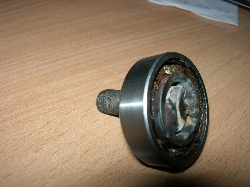

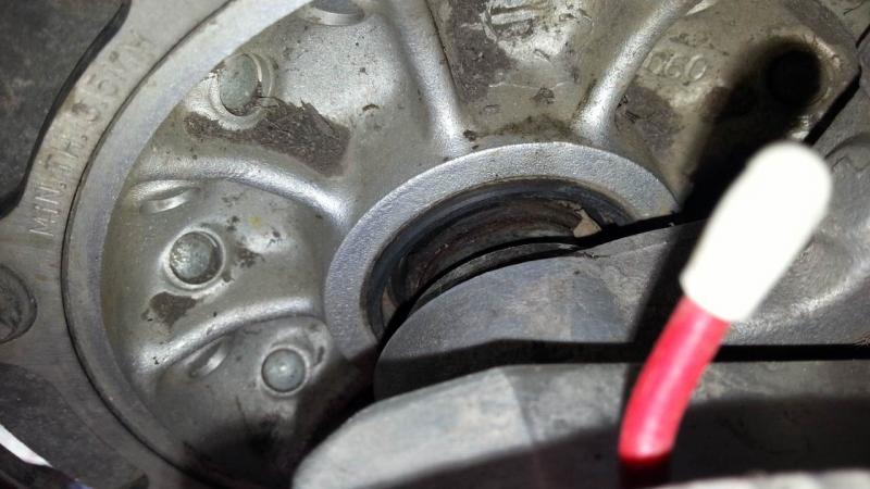

- - svarnoyvladimir   В очередной раз поражен живучестью эндуро мота. По...   26.7.2012, 22:13

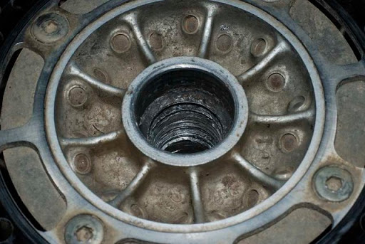

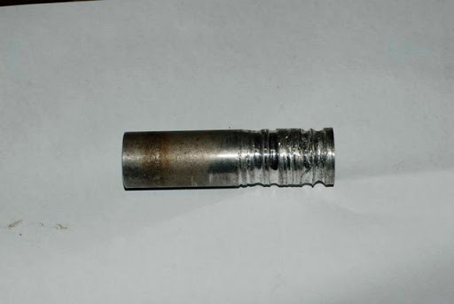

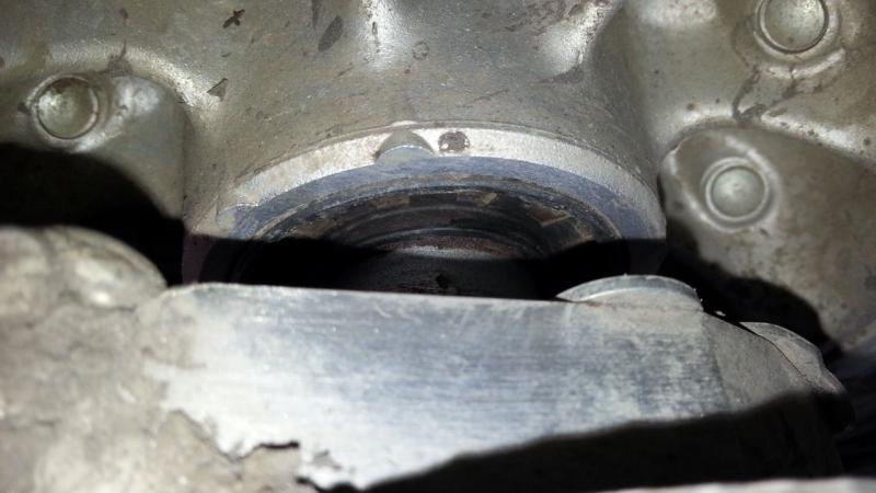

- - Хаксли   Всем привет,так же как на фото выше рассыпался под...   23.8.2012, 9:22
- - serg   Если болтается колесо, снимай и смотри, где накося...   23.8.2012, 9:38
- - Хаксли   разобрал тот же подшипник со стороны тормозного ди...   23.8.2012, 10:24
- - serg   Очень большая вероятность, что втулку слишком укор...   23.8.2012, 10:28
