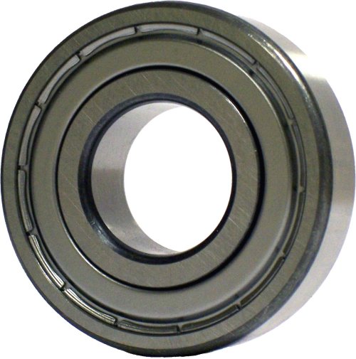

купил подшипники skf 2z. Т.е. они закрытые, но не резиновым уплотнением, а стальным, вот такого плана:
в нашем конкретном случае не критично?
сообщение 26.3.2015, 22:11
Сообщение #180
Сообщений: 53909
В принципе, пофиг, при наличии живого сальника. Но с пластиком обрезиненным по бокам лучше. Чуть дольше живут при умирании сальника.
