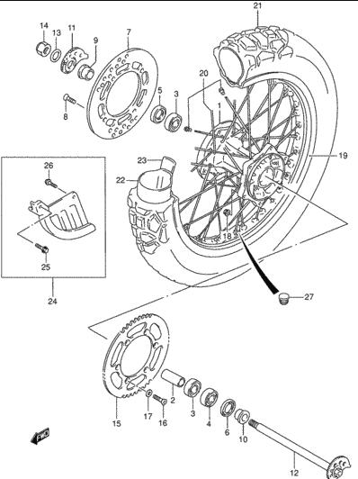

Цитата(Slacky @ 19.7.2010, 15:49) *
Начинаем с правого подшипника, так как он там один.

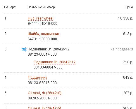

А для установки левого 6204
Цитата(serg @ 22.7.2010, 12:13) *
кстати может кто помнит размеры подшипника в заднем колесе тот что один ???
http://djebel-club.ru/tex9.html
6204
А теперь смотрим фишки
http://www.megazip.ru/ru/bike/suzuki/view/.../259232#g259278
где видим:
И где закрался бред? И кто тут некомпетентен? И кого забанить/уволить?
Да я до гаража быстрей схожу и посмотрю.
Неужели там, где их два (слева), они еще и разные?
Таким образом:
Справа ставится подшипник 6004(1шт)
Слева ставится два подшипника: 6004(1шт)+6204(1шт)
То есть покупать надо два 6004 и один 6204.

Именно так, слева два разных. Справа один... как один из левых lol.gif .
Да.

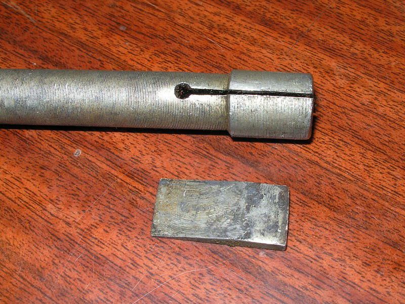

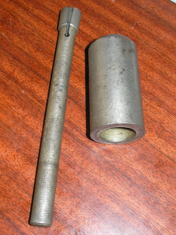

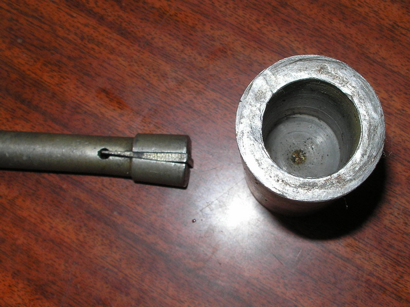

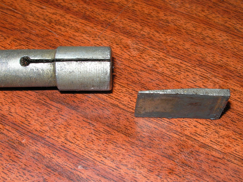

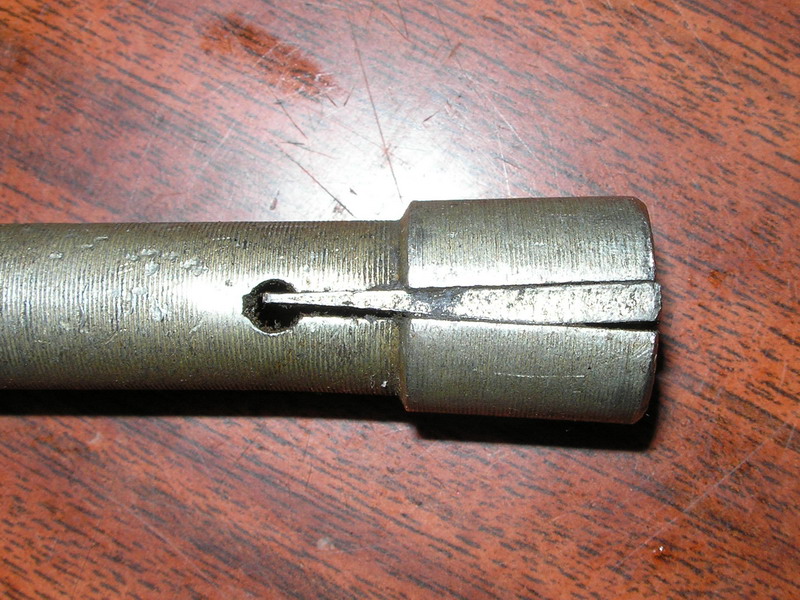

Откопал в гараже приспособу для лёгкого и удобного демонтажа и монтажа колёсных подшипников. В начале 90-х производил какой-то завод. Предназначена для ИЖа (203 подшипник). Пользовался много раз, всегда был доволен быстротой и удобством процесса.
Первая (тонкая) часть - для выпрессовки, путём вставления в ступицу с обратной стороны относительно демонтируемого подшипника и распирания клином во внутренней обойме подшипника. Потом пара ударов по штоку и подшипник снаружи.
Вторая часть - для запрессовки. На порядок удобнее, чем обойма старого подшипника.
Никто не мешает заказать у токаря аналог для Джебела с требуемыми размерами по ступице и подшипнику smile.gif
