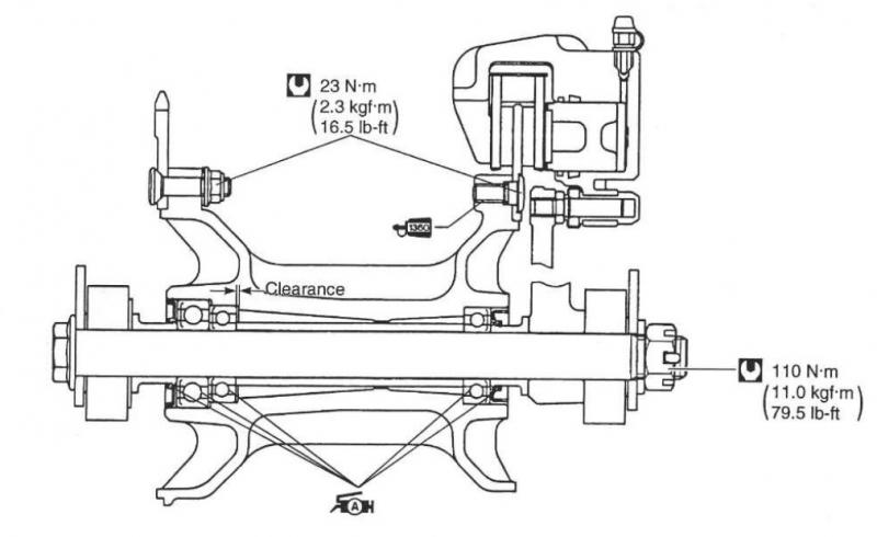

Цитата(stofel @ 18.6.2015, 6:09) *
А какая разница кто первый? что то я не заметил ничего такого, чтобы определяло порядок
То, что ты не заметил, называется "Руководство по обслуживанию и ремонту мотоцикла Suzuki Djebel", короче Мануал. Тебе его "покурить" очень не помешало бы....Уже много раз тут заостряли на этом внимание, вот картинка из мануала:
Из неёследует, что в том месте, где стоит два подшипника должен быть зазор между боковой стороной наружной обоймы и ступицей (clearance на рисунке). Сделано это для того, чтобы два подшипника встали вплотную друг к другу без зазора между внутренними обоймами.

Репутация:   82
Понятно, значит и эти два подшипника выбивать надо..
Ну точно надо было колесо в сборе брать

Забегая вперёд сразу отвечу на твой вопрос "Зачем подшипникам стоять вплотную?". Если крайний подшипник упрётся наружной обоймой в корпус, а у внутренней будет зазор, то при затягивании гайки оси, в подшипнике появится осевое усилие, а конструкция такого вида подшипников не рассчитана на восприятие данной нагрузки. Проще говоря, подшипник очень быстро выйдет из строя.
Да. я понял.. а у меня там с полмилиметра получилось наверно на ощупь между подшипниками зазор.
