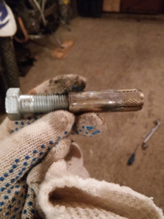

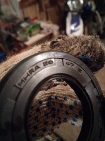

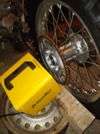

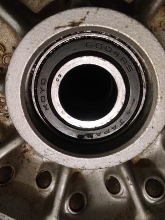

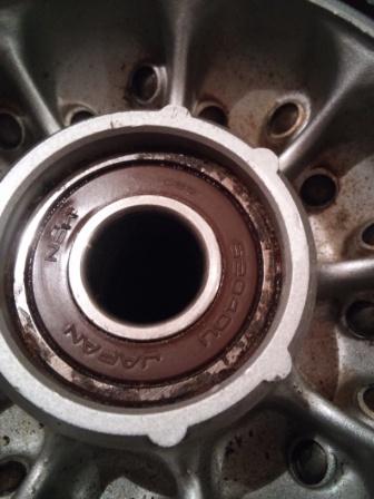

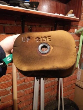

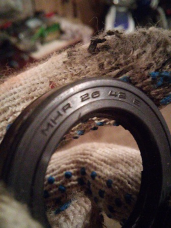

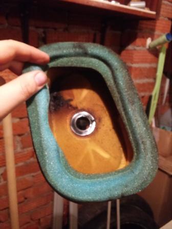

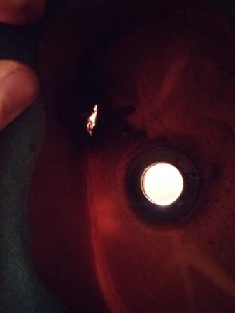

Снял сальники, пытался достать с помощью дюбеля и болта. Никак. Закручиваю как могу предварительно положив между "штучкой" внутири распорной и болтом головку торцевую что бы длинны болта хватало, но болт выбивается а подш остается. Грешу на то что прикипели и греть было не чем sad.gif Грел как мог и то потом понял что неправильно. Залил все ВДшкой и ушел домой. Приеду на неделе с феном, буду греть ступицу между спицами. И наверное надо будет хотя бы снегом охладить подшипник. Фото прилагаются. Попутно обнаружил дырявый воздушный фильтр. Видимо еще родной!!! Можно ли моторным маслом синтетикой пропитать новый?
Еще хочу спросить по поводу подшипников и сальников. Родные ли они или уже колхоз? smile.gif Который со стороны звезды он металлический внутри и обтянут резинкой. Который у диска тормозного он вообще как будто пластмассовый видимо от старости. Пружинок там не наблюдал. Видимо так же металлическая часть залита резиной. Но в первом случае там как будто окошечки. Купил подшипники, пытался смазку новую натолкать так оч сложно керосином ее оттуда вымыть. Есть варианты получше? Что бы сразу растворяла? Напихал туда смазки импортной так они и работать мягче и тише стали.
Прикрепленное изображение Прикрепленное изображение Прикрепленное изображение Прикрепленное изображение Прикрепленное изображение Прикрепленное изображение Прикрепленное изображение Прикрепленное изображение Прикрепленное изображение
тут где-то рядом было про это - надо на анкере сделать по краю кольцевую проточку, чтобы он при распирании цеплялся за край внутреннего кольца

Цитата(Ded Moroz @ 13.10.2015, 14:32) *
Еще хочу спросить по поводу подшипников и сальников. Родные ли они или уже колхоз? Который со стороны звезды он металлический внутри и обтянут резинкой. Который у диска тормозного он вообще как будто пластмассовый видимо от старости. Пружинок там не наблюдал
Родные.
Пружинки у оригинальных сальников залиты в резину.
Подшипники тоже родные. Или меняны в Японии. Но скорее заводские.
Можно, но не надолго. Лучше применять липкую спецсмазку.

Сообщений: 35045
Я у себя на родине ставил точно такие же подшипники уже пару раз.
И вообще в мануале написано, что они открытые там должны быть.
сообщение 13.10.2015, 19:59
Сообщение #338
Сообщений: 54015
С завода они полузакрытые.
сообщение 13.10.2015, 20:02
Сообщение #339
Сообщений: 35045
Ну типа того, да. С трудом представляю.

Сказали промышленный фен это фигня! Надо греть газом!!! Какую именно часть греть? Лучше если на рисунке покажите. Спасибо!!!
А таким съемником реально?
http://www.auto49.ru/index.php?option=com_...em&id=82113
Реально нормальным анкером, можно даже не греть.
Буду дорабатывать анкер под хват ключм и пробовать! Может гайку наварить smile.gif
сообщение 15.10.2015, 19:07
Сообщение #343
Сообщений: 8138
я пассатижами большими держу.

сообщение 15.10.2015, 22:47
Сообщение #345
Сообщений: 1179
Регистрация: 13.7.2015
Мотоцикл: Honda super cub 110
И газом точно не грей)))Промышленным феном то выше крыши нагреть можно.
