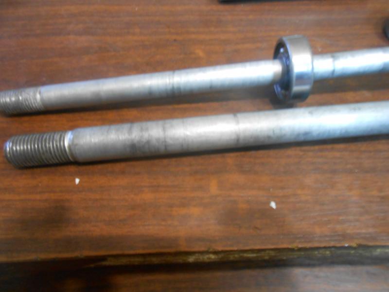

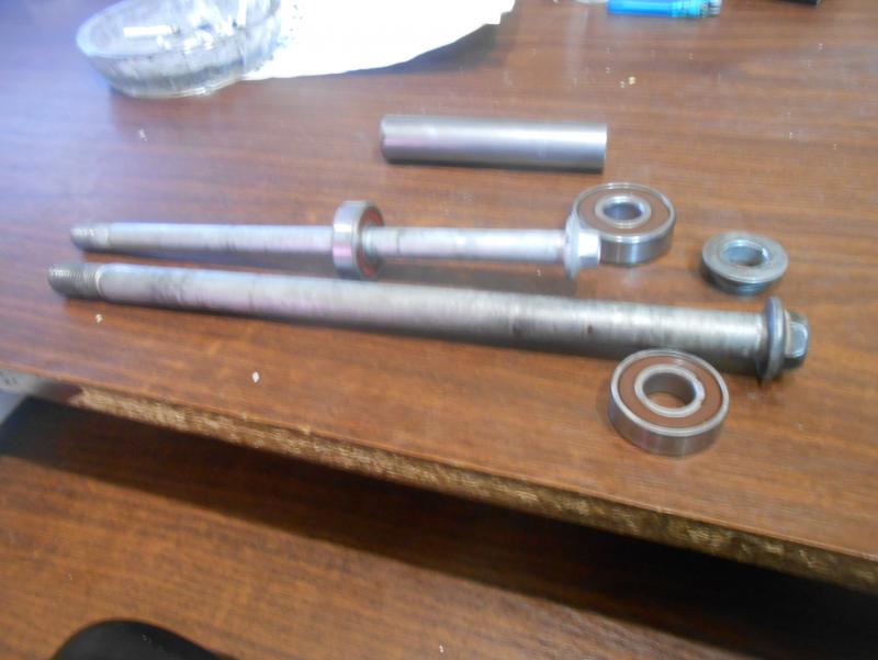

Что делать ???? подшипники купил, и как я понял на 200ке их два (хотя есть возможность поставить три- есть паз надо только обрезать втулку), Но вот в чем проблема - подшипники имеют люфт на оси, хотя на оси выработки нет и ось 15 мм толщина, а подшипники даже не крутится центральная втулка когда крутишь ось. Причем ради эксперимента ставлю посередине оси подшипник - и таже фигня - ЛЮФТ ! Что делать, ребят подскажите.
люфт в любой части оси гдето 1 мм (
фотки бы посмотреть

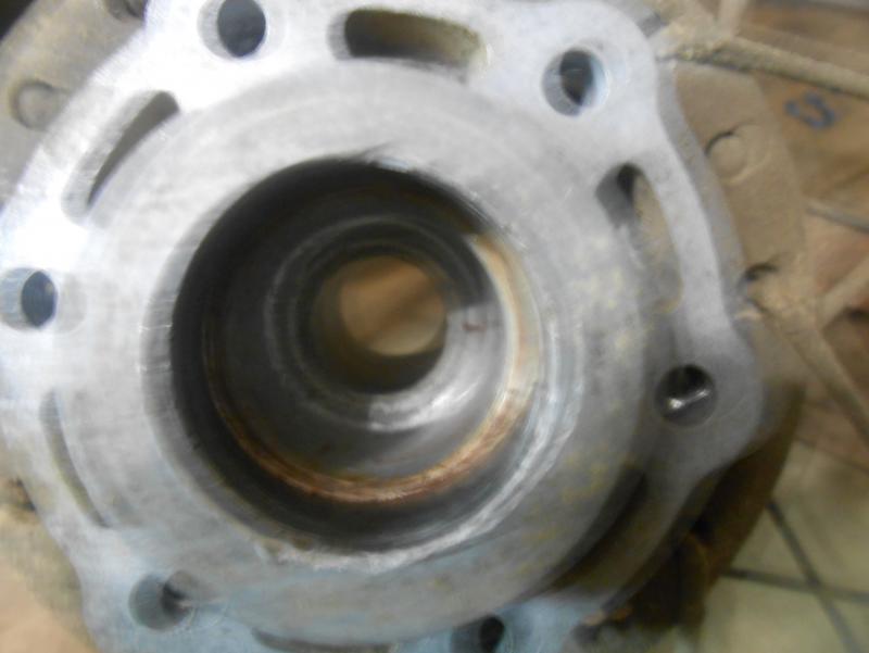

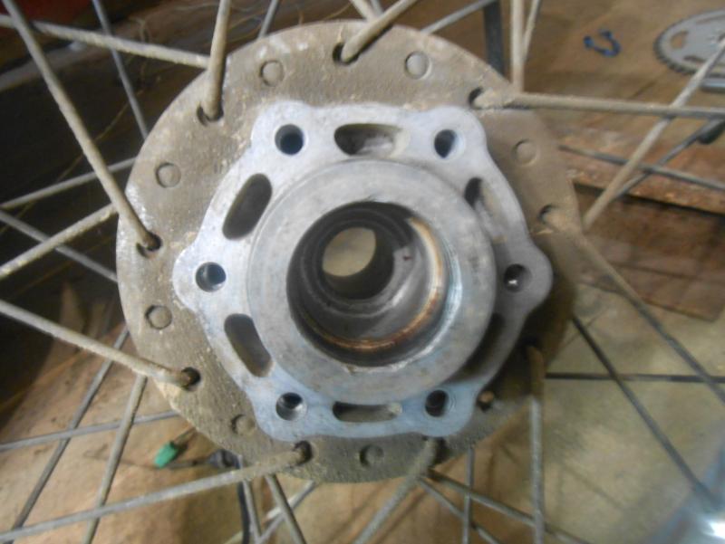

ну как то так, грешу на подшипники т. к. на передней оси тоже самое
а третий подшипник я все таки вкарячю, что мой мот хуже 250 ки )
мот указывал SUZUKI DJEBEL 200 - может глюк в системе какой ?!
сообщение 30.1.2016, 14:10
Сообщение #386
Сообщений: 8138
по виду все вроде целое. а подшипники стандартные все, чего с ними может быть..

сам не пойму, сходил взял дорогие - тоже самое, а на осях даже кадмеевое покрытие целое, если только не родные они. Сделаю так - сделаю покраску цинком, чтоб закоксовались и закажу новые оси пока катаюсь.

Я конечно могу ошибаться, но все у Вас хорошо. К сожелению 200 Джебел в руках не держал, но думаю система крепления заднего колеса схожая. Когда Вы установите подшипники на место и все соберете, люфт исчезнет благодаря распорной и дистанционным втулкам, так называемых спейсеров. Еслибы в данном узле использовались посадки с натягом, то при демонтаже оси колеса пришлось бы использовать пресс...
