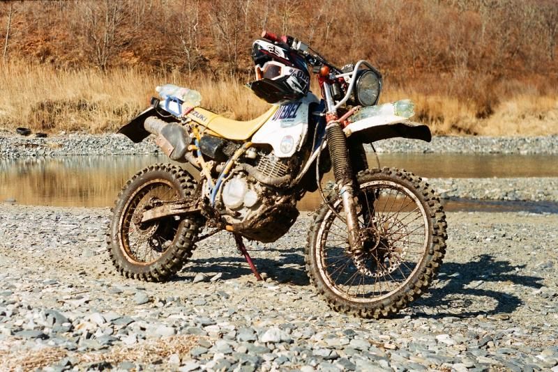

Привет!
Может кто сталкивался с такой проблемой, как замена пер./зад. подвески на DR250S (с вилкой перевернутого типа) взятой от других мотоциклов? На моей DR-ке все находится в плачевном состоянии -- коррозия и глубокие раковины на хроме, износ направляющих. Тему про вилку от DRZ400 читал, но интересен еще и задний амортизатор. Да и общий бюджет переделки довольно большой (колесо, суппорт, ось, траверсы тоже денег стоят). Например, есть вариант купить зад. амортизатор от того же DRZ400 или от RMX250. Они оба рюкзачного типа, но без гибкого шланга. В раму залезут и что там с межосевым расстоянием? Или подвеска от двухвального Джебела/ДРа, получится поставить с минимум переделок? Охота сохранить родные колесо и тормоз. Полезно:

Dirt raider Я себе поставил амортизатор от DR250R, встал без п... 1.3.2017, 6:42
Vannawhite48 Цитата(Dirt raider @ 1.3.2017, 3:42) Я се... 1.3.2017, 15:38
Dirt raider Цитата(Vannawhite48 @ 1.3.2017, 12:38) бы... 2.3.2017, 4:14
BUGER Цитата(Vannawhite48 @ 1.3.2017, 15:38) Се... 2.3.2017, 8:23
Vannawhite48 Может кому интересно еще -- установил я вилку от д... 23.10.2018, 14:17![]() ![]() |
