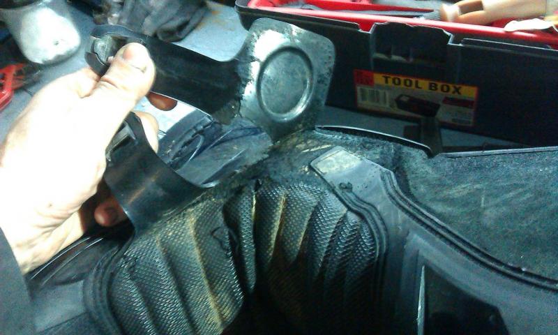

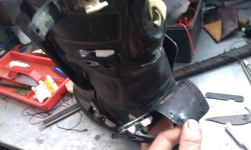

Как известно, не смотря на всю прочность и брутальность мотообуви, штука это нежная и хрупкая, особенно кроссовая. Иначе, почему наши кроссовые боты так быстро приходят в непотребный вид? wink.gif
Уже давно занимаюсь ремонтом своего обувного хозяйства самостоятельно. И из экономии, и из-за того, что ближайшие мастерские брались только прошить швы и не более. Пришлось освоить самому. Теперь я не только лужу-паяю но и мотоботы починяю! Обращайтесь.

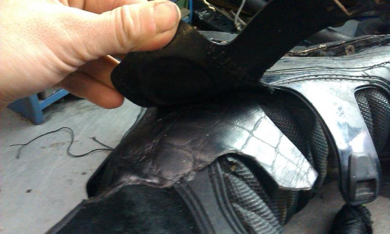

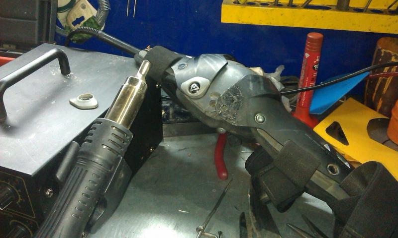

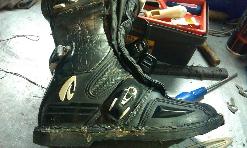

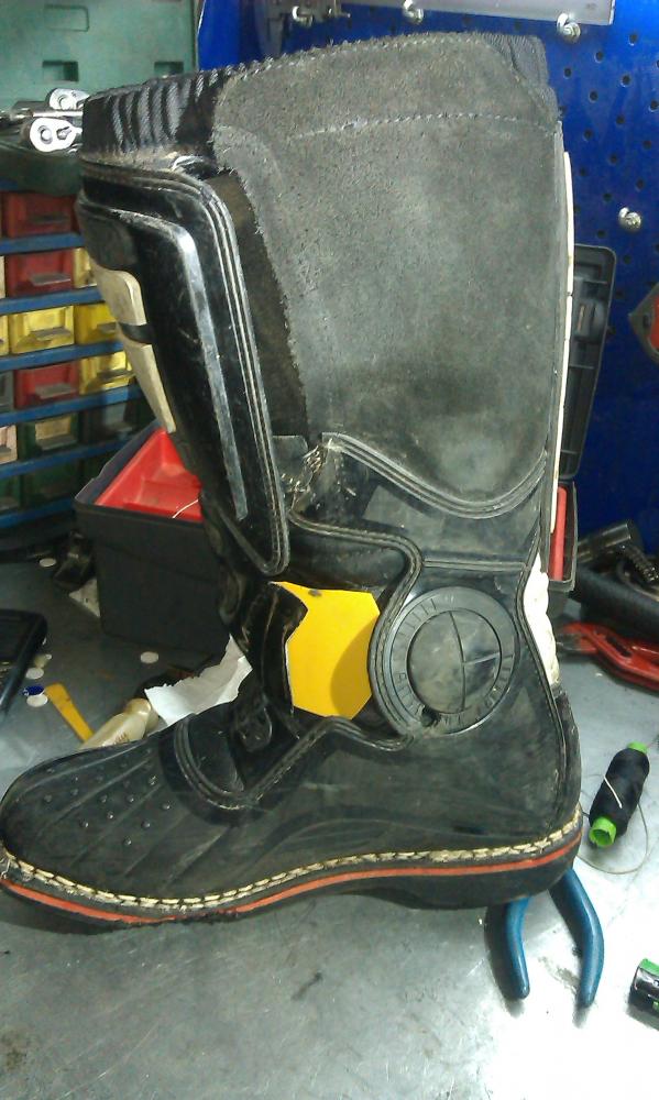

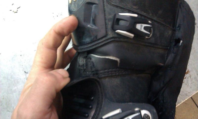

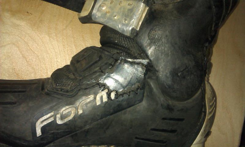

Вот пара свежих башмаков до и после ремонта:
Рванина
Заплатки
Сшито

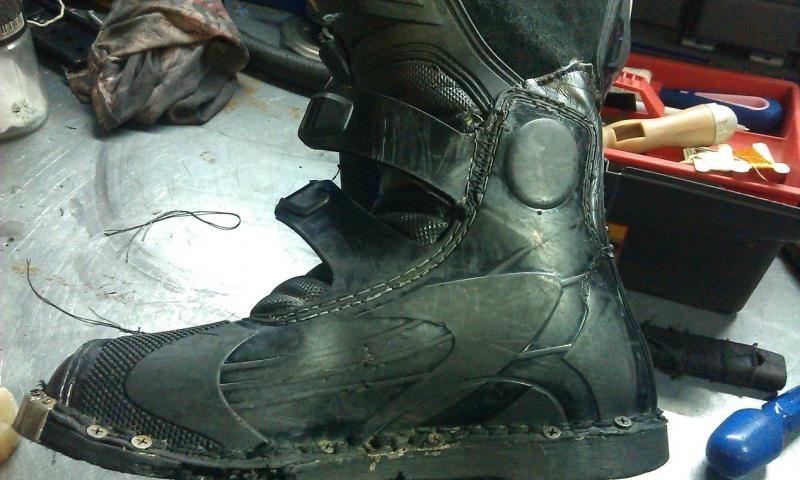

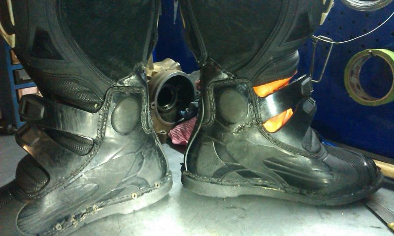

Кстати, крепление подошвы шурупами оказалось вполне реальным. Уже два башмака с такой подошвой топают более полугода.

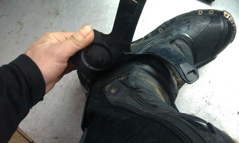

Второй ботинок из пары.

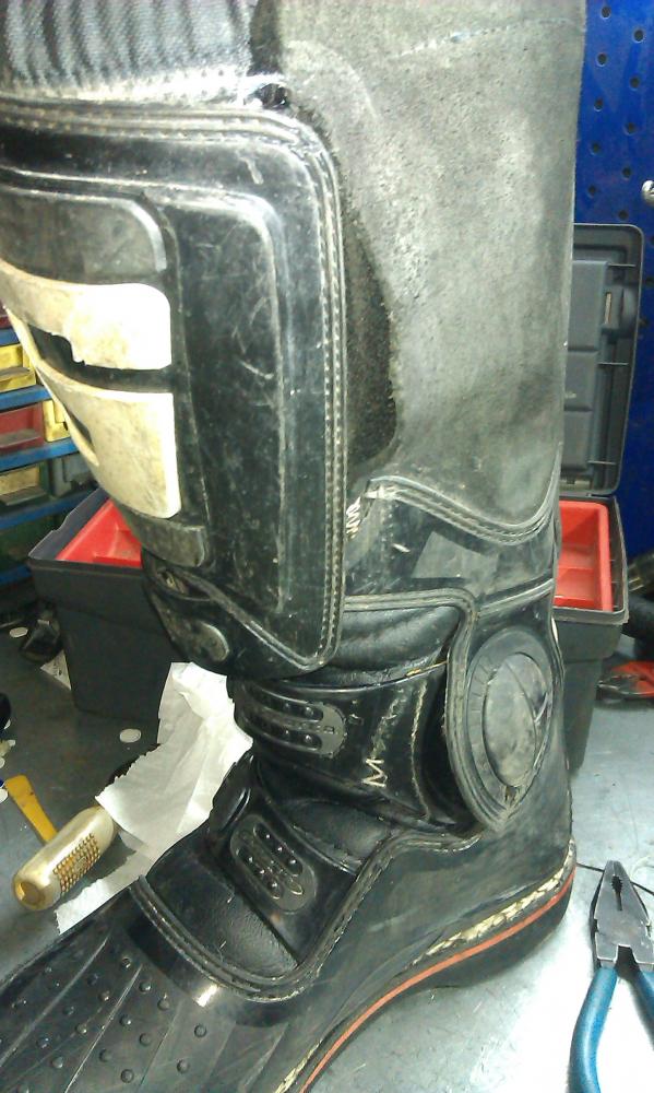

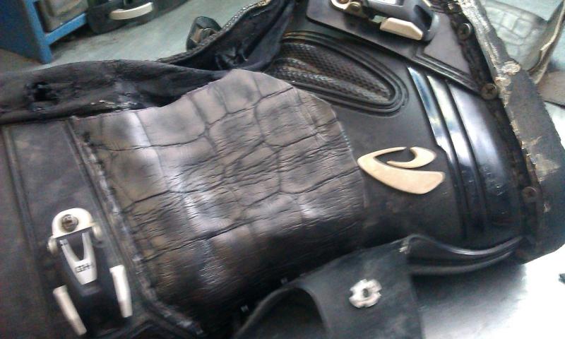

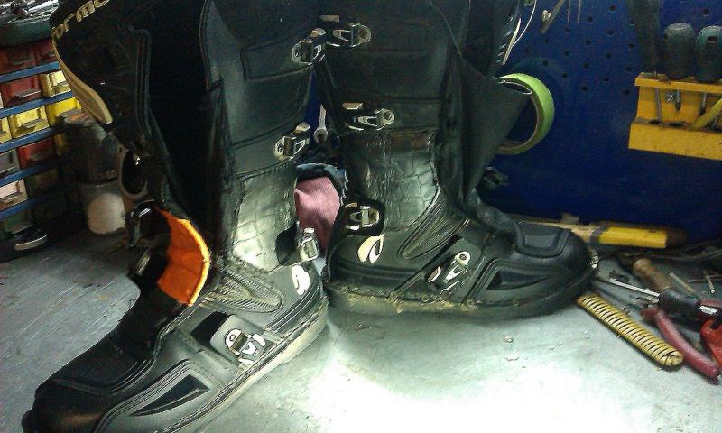

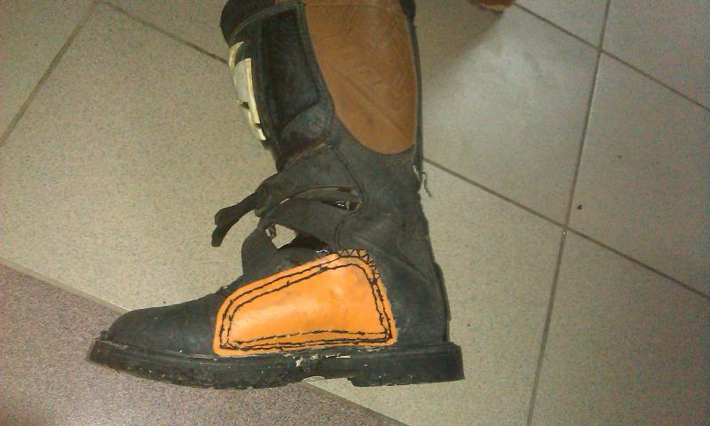

Вот еще:

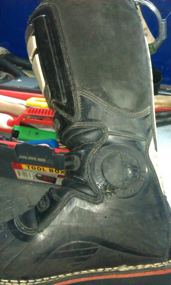

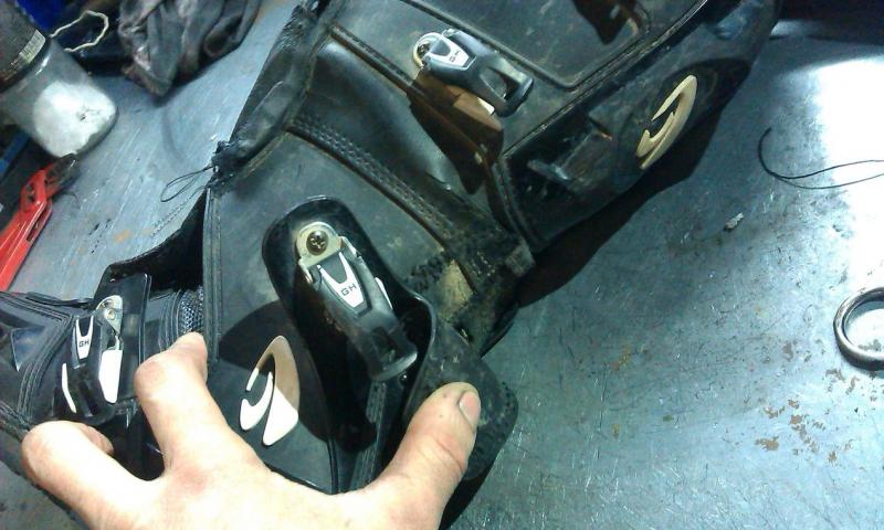

Восстановил оторванный ремешок (не жезка, ее до меня поставили).
Кожа для маскировки, под ней элемент из мягкого пластика.
Жертва кикоза )) Ну, в смысле неумения кикать мотоцикл.
Сквозная дыра почти от самой подошвы. Пришлось применить разделочную доску из ашана. Спустя полгода обновил нитки..

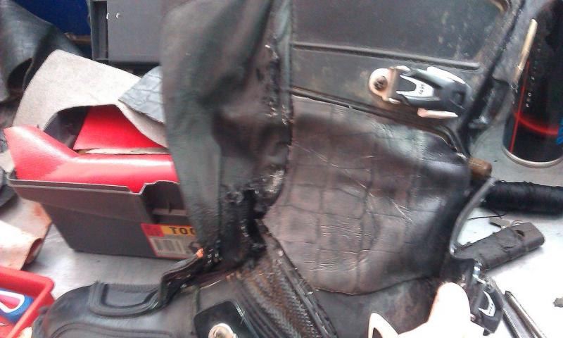

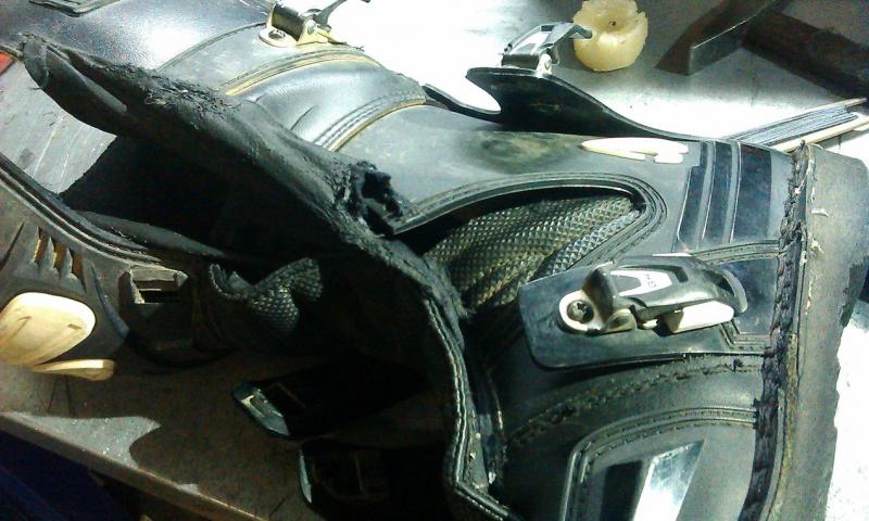

Башмак небезызвестного нашего Котика. Та-же беда, раскикал башмак в хлам!
Подлечил ремешок, прошил вставки.
За одно починил коленку.

Я жёсткие места нихромовой проволокой шил.

Надеюсь подошва не литая? С такими сложно что-то придумывать, пробовал..
Надо смотреть. Возможно проще заменить полностью. Я себе из автомобильной покрышки сделал. Вот только для этого покрышка нужна с тряпочным кордом, а то колется и дисков для болгарки много жрет, пока вырезаешь )) Давай фотку для начала.

Я вот тоже на своих ботах подошву шурупами по периметру прокрутил,когда она начала расслаиваться,уже два года держат,да и вообще тема актуальная,в нынешних условиях,скоро боты по наследству передавать начнут)))

не-не-не.. машинка штука хорошая, но!...
Вручную ты каждый стежок обдумываешь, а за машинкой тока успевай. А кроме того это еще одна перфорация, безжалостная и беспощадная.

она не всякая достанет где чаще всего надо прошить, длинна этой жлыги (как называется не знаю) чаще всего короче чем голенище, шить руками такое неудобство мало кто берется, я нашел раза с 5-7го.

Еще раз повторюсь - для нормального ремонта машинка зло! У нас все швы нагружены, те, которые рвутся, тем более (обувь то жесткая). Дополнительно долбить дырки, по которым потом просто порвется, как туалетная бумага?..
Вручную шьется все. Главная проблема любого шитья, хоть ручного, хоть машинного это то, что прошивать приходится вместе с подкладкой (( Комфортность внутренностей страдает. А если снимать подкладку ради прошивки, то трудозатраты сравняются со стоимостью новых тапок.

Туристические можно, но водонепроницаемость пострадает. ( их же насквозь приходится шить.

Тоже порванные нитки на швах своих бот сам зашиваю. Отсюда вопрос,пользуешься обычной иголкой и плоскогубцами? Просто последние пару раз брал крупную иглу то швейной машинки,зажимал ее в маленький патрон от дрели,одну нитку внутрь пропускал,другую подевал в иглу и вставлял в дырку,внутри образовывалась петля в которую легко пропускал первую нить итд. Так у меня дело пошло гораздо быстрее и мучиться попадать иглой в пассотижах изнутри бота ненужно.

М-м-м... Ваще то для этих целей, лет так пару тысяч назад, люди изобрели сапожную иглу! Даже, наверное раньше, чем пару тыс. Такие иглы находят на стоянках древних людей. Из кости сделанные. ))) Погляди в гугле wink.gif
