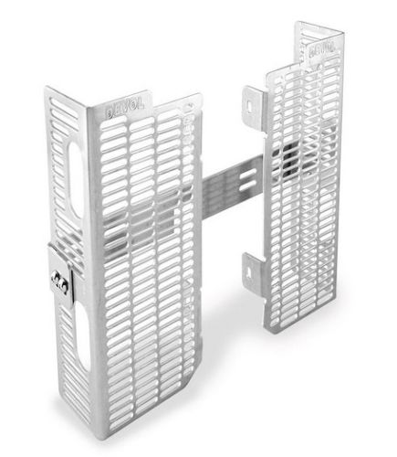

- - Dalnoboi   В любом кроссовом магазе купи желтое крыло от любо...   22.2.2017, 1:03
- - BattleBorg   Поздравляю!!   22.2.2017, 5:56
|- - Linkshunter   Цитата(Dalnoboi @ 22.2.2017, 1:03) В любо...   22.2.2017, 9:34

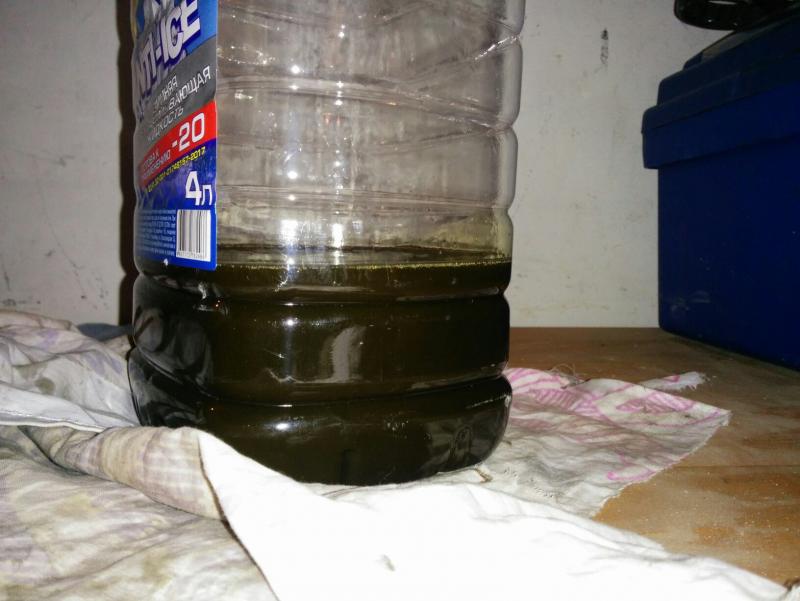

- - Linkshunter   Выпотрошил банку, внутри вкусняшка и воды вылилось...   25.5.2017, 16:53

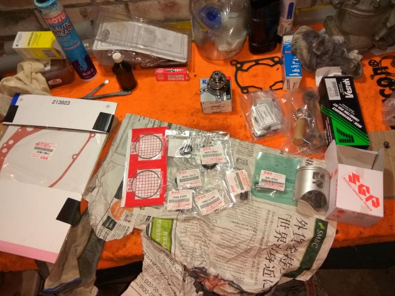

- - Linkshunter   Звук затестил, отлично, раз в 5 тише.Пришли пистон...   31.5.2017, 13:37
- - Linkshunter   Поставил новый пистон кит, старый поршень за 5 мин...   5.6.2017, 9:00

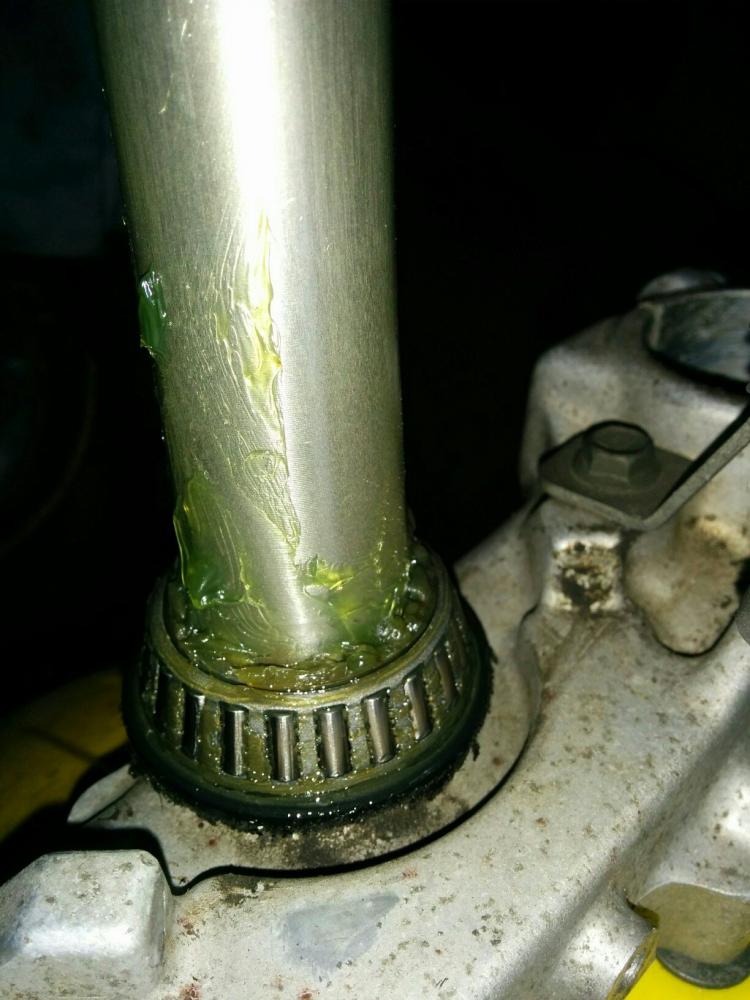

- - Linkshunter   После покатух кака забивалась под защиту двигателя...   20.6.2017, 17:42
