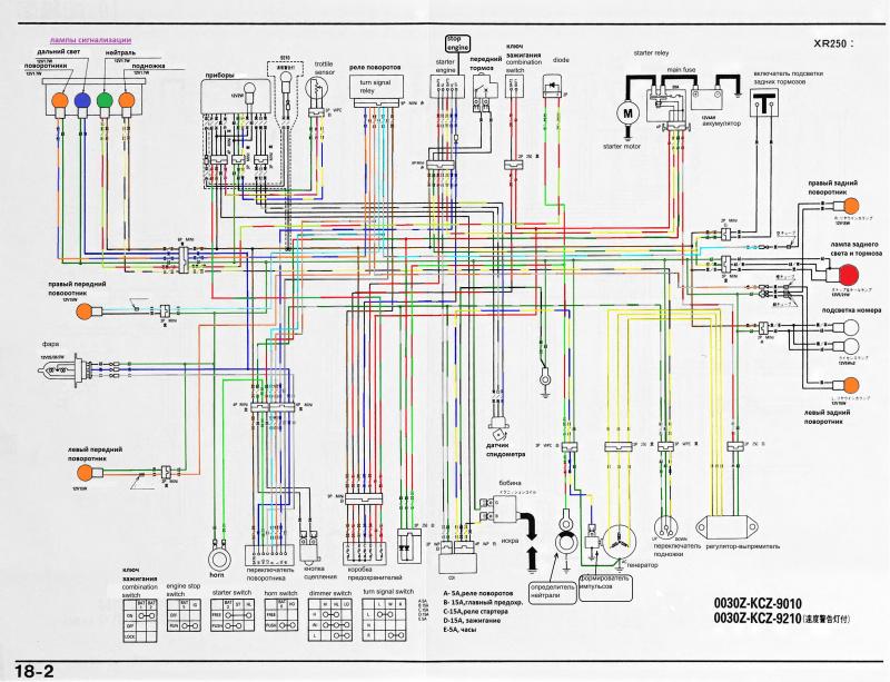

Всем доброго времени суток!
на XR250 95г.в. есть проблема с поворотниками
задние работают нормально
но передние отказываются работать: и не моргают и не горят (хотя вроде должны гореть как габариты)
на одном постоянное напряжение 10,5 вольт
на втором 11,3 вольта
когда включаю поворотники напряжение соответственно начинает прыгать в такт моргания задних поворотников
в чем может быть причина?
добавил схему электрики

- - vizavi   Цитата(nifilin @ 25.2.2017, 21:39) причин...   25.2.2017, 22:09
|- - nifilin   Цитата(vizavi @ 25.2.2017, 19:09) Нет мас...   25.2.2017, 22:34
- - vizavi   А контрольная лампа с пер. поворотников на массу г...   25.2.2017, 23:51
|- - nifilin   Цитата(vizavi @ 25.2.2017, 20:51) А контр...   26.2.2017, 1:24
- - vizavi   Контрольную лампу нужно сделать - взять патрон с л...   26.2.2017, 11:26
|- - nifilin   Цитата(vizavi @ 26.2.2017, 8:26) Контроль...   26.2.2017, 14:26
- - kserv   Ну а подкинуть массу уверенную, и исключить наприм...   26.2.2017, 11:37
- - Сhestar   Цитата(kserv @ 26.2.2017, 13:37) Да и пов...   26.2.2017, 11:54
- - kserv   Сейчас в схему посмотрим, подумаем вместе. При вкл...   26.2.2017, 14:39
|- - nifilin   Цитата(kserv @ 26.2.2017, 11:39) Сейчас в...   26.2.2017, 18:02
- - vizavi   Цитата(nifilin @ 26.2.2017, 14:26) подума...   26.2.2017, 15:02
- - Wolakolak   ищи обрыв. верно говорят. смотр исхему и по цвета...   26.2.2017, 15:52
- - kserv   А возможно такое, что АКБ неисправен у вас? Подки...   26.2.2017, 18:21
|- - nifilin   Цитата(kserv @ 26.2.2017, 15:21) А возмо...   26.2.2017, 18:27
- - kserv   Нужно отключить нагрузку (выдернуть пины из колодк...   26.2.2017, 18:49
|- - nifilin   Цитата(kserv @ 26.2.2017, 15:49) замеря...   26.2.2017, 19:06
- - kserv   Вот теперь понял все, и схемка и номер реле кстати...   26.2.2017, 19:18
- - vizavi   КМК, если проводка исправна, то реле нае-лось... Д...   26.2.2017, 19:59
- - kolutchij   Была такая же проблема с поворотниками и реле , по...   27.2.2017, 13:06
- - nifilin   а как вообще можно проверить реле поворотов? теоре...   1.3.2017, 15:21
- - kserv   То есть реле уже менялось но проблему это не решил...   1.3.2017, 16:51
|- - nifilin   Цитата(kserv @ 1.3.2017, 13:51) То есть р...   1.3.2017, 21:07
- - kserv   Цитата(nifilin @ 1.3.2017, 22:07) 1. на к...   1.3.2017, 21:42
- - nifilin   рано было исключать реле из подозреваемых собрал в...   13.3.2017, 11:19
- - kserv   Не блок питания а АКБ нужно использовать в качеств...   13.3.2017, 11:37
|- - nifilin   Цитата(kserv @ 13.3.2017, 8:37) по повод...   15.3.2017, 17:53
- - nifilin   есть две новости, как обычно хорошая и плохая начн...   23.3.2017, 9:47
- - nifilin   а вот с возможностью впихнуть релюху от бандита ки...   24.3.2017, 10:03
- - kserv   Если компаунд мягкий то можно медленно и методично...   24.3.2017, 11:19
