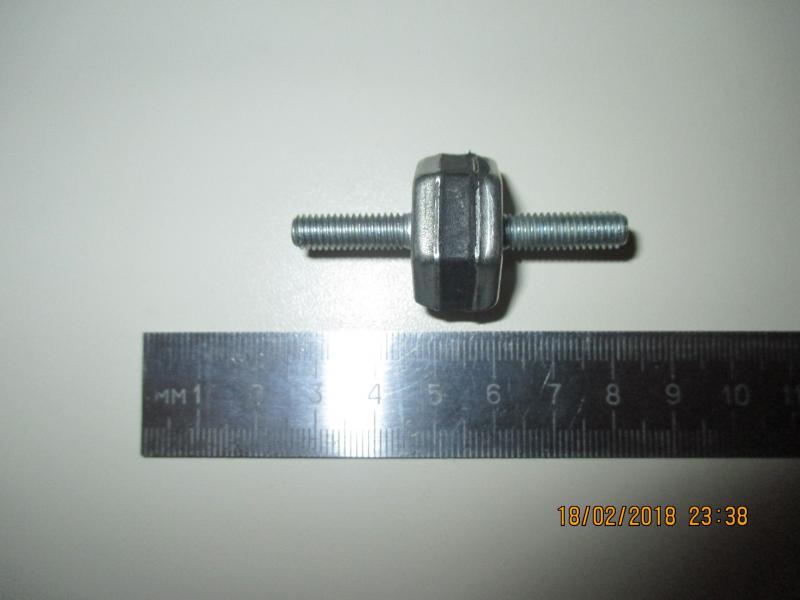

Замена порванным амортизационным резинкам в креплении резонатора (украдено из группе ВК про КДХ):
2112-1008104
Шпилька крышки ресивера ваз-2110-2112
Гараж 282
санчес
сообщение 20.5.2018, 19:24
Сообщений: 175
Регистрация: 20.10.2013
Вставить ник Цитата Из: СОЛИКАМСК
Мотоцикл: KLE400,KDX200SR
2112-1008104
