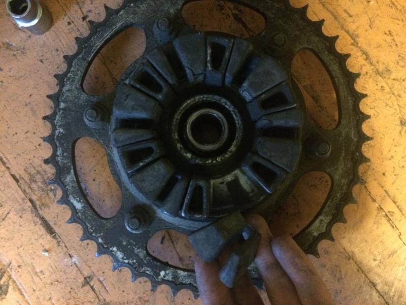

Всем привет!
Заметил недавно, что люфтит задняя звезда, решил разобрать и увидел вот это...
Где такие покупать?
Или же можно что-то заколхозить туда?
Кто сталкивался?
Все будут ездить на ЭНДУРО!

- - BattleBorg   Если я ничего не путаю то - 64611-15D01 - парт ном...   19.3.2017, 19:03
- - Фаныч   люфтит вперёд-назад только? Езди пока. сезон отгон...   19.3.2017, 19:12
- - BattleBorg   А, это номер резинок отдельно? Я на весь демпфер д...   19.3.2017, 19:16
- - Фаныч   Цитата(BattleBorg @ 19.3.2017, 16:16) Я н...   19.3.2017, 19:34
- - BattleBorg   На импексе три с половиной стоит   19.3.2017, 19:59
- - Куб   Синяя изолента в помощь. На каждое ребро в ступице...   19.3.2017, 20:04
- - Kablihin186   Люфтит вперёд назад и немного в стороны Спасибо за...   20.3.2017, 7:26
- - Kablihin186   Вообщем намотал я на резинки изоленту, два раза об...   7.5.2017, 19:41
- - Huandi   Цитата(Kablihin186 @ 20.3.2017, 9:26) Под...   7.5.2017, 21:34
- - Изыскатель   При сильном люфте приклеивал куски от камеры. При...   8.5.2017, 8:12
