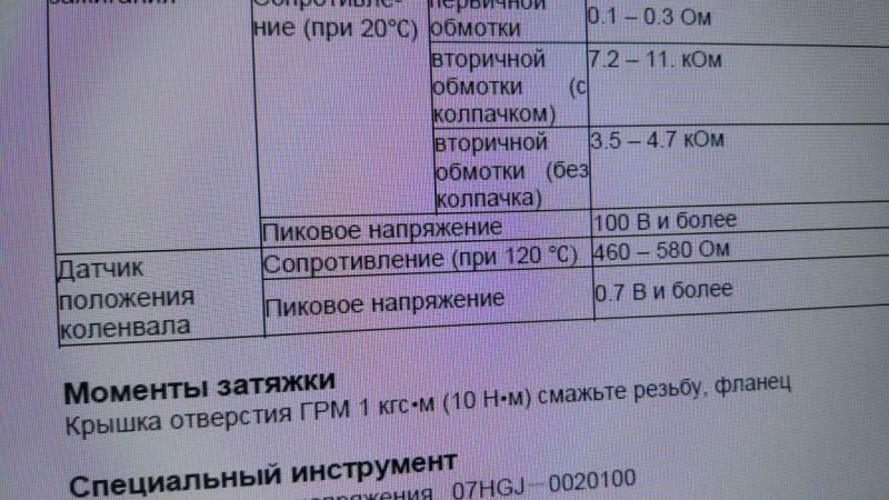

Мот не запускался, долго крутил ... выкрутил свечу, посмотрел, искра есть, но слабая. Открыл мануал начал прозванивать, нашёл сразу что сопротивление датчика коленвала 322 ОМ ( при температуре +7-8 градусов), а по мануалу 460-580 при 20 г. (А должно быть при 120 градусах) и успокоился, Заказали гену, поставил а он опять не запускается. Померил сопротивление на котрактном датчике положения коленвала и там почти таже беда, разница пару Ом. Но с виду чуть отличались.
Потом сравнил показания с фишки с 3 проводами, на старом один из крайних не звонился ни как, А на контрактном сколько то показал. И ещё вспомнил ещё эту тему про разные роторы. и поставил старый датчик. Думал что для старый датчик под этот тип ротора )))) Долго крутил стартером и ручкой газа. искал положение при котором запустится. и Он завелся ))
Короче вывод: надо мерить все провода в прозрачной фишке с 3 проводами по мануалу. ~ 320 Ом для датчика положения коленвала это норма.
