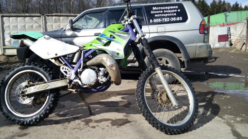

Как некоторым уже известно, мне приехал кдх220 ценою в целых 70 рублей.
Вообще-то я собиралась покупать 200, но так сложилось, что взяли 220.
При детальном рассмотрении в раме от 220 был обнаружен движок 250. Крепление к раме - обратимые доработки.

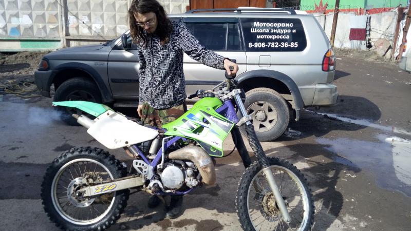

Мотоциклом занимается Тима amdmen.
Ходовой он доволен. На сегодня поменяны колесные подшипники, смазана рулевая, надо поменять или привести в порядок все тросики, тормоза, ну и по мелочи всякое обслуживание.
Мотоцикл заводится. Мотор без посторонних звуков, хотя и вскрывался, конечно (не нами пока).
А дальше - раздумья. Я не собиралась покупать 250, поэтому мы думаем про покупку контрактного мотора из Японии, скорее всего 200.

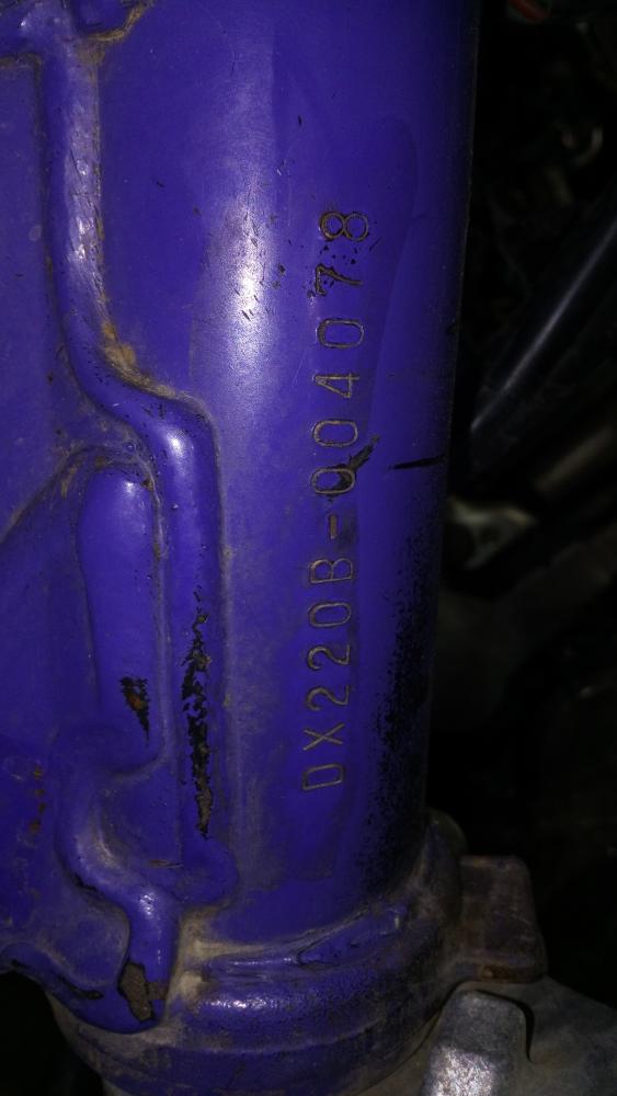

Встанет ли он в имеющуюся раму? Мот 97 года, рама вроде нового образца. Вот фото номера рамы
По идее должен подойти, что надо учесть?
Сегодня мы его опять заводили, тест-драйв и все такое. Тормоза сняты и сцепление я выжать не могу, поэтому сама не рискнула, после регулировки попробую.
Народ прокатился немного, и говорят - мопед типа круто валит, катайся...
Ну я теперь тоже думаю, что можно пока движок не вскрывать, обслужить и начать кататься. А тем временем контрактный мотор приедет.
Я никуда не тороплюсь, у меня серов на ходу, ожидание - не проблема.
Основной вопрос наверно про совместимость рама 220 - двигатель 200.
Что такое 250 - скоро узнаю)
Интересно, чем он отличается, труднее ли запуск. На 200 и 220 немного пробовала, примерно понимаю. Про 250 ничо не знаю!
А, и еще он такой легкий, прям классно)
Морда и крыло есть, просто сняты щас

Цитата(санчес @ 23.4.2017, 16:41) *
двигателя у 200 и 220 по крепежам одинаковы-если только у двушки стоит другой цилиндр начиная от 1995 годов,если двигатель 1989-1994 годов,то там немного по другому крепёж головки.,и разные резонаторы.
Спасибо!

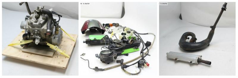

Если он окажется в плохом состоянии, то не сильно дороже будет поставить контрактный 200 и избежать при этом колхоза при установке.

Стараниями Тимы едет ко мне всякое разное. Потом будем смотреть, что лишнее, что запасное, что выкинуть, что продать)

двигатель у вас 1989 года,и вообще снят с модели для японии: наличие маслонасоса,комплекта свето ехники ,при установке придётся поколдовать по крепежу головки цилиндра к раме,много чего вкусного вижу,если надумаете потом что продавать-дайте знать.,интересует сам глушитель.
Томми, разброс цен на движки примерно от 5 до 35.
Санчес, да, выбрали такой вариант - взять дешевый движок старого года + к нему поршень, шатунную сборку, прокладки ну и всякое разное.
Тима сказал - все равно придется колдовать, т.к. до нас уже поколдовали с креплением движка 250 к раме 220.
Приедет оно не раньше, чем через месяц, будем смотреть, что куда. Если что-то буду продавать - обязательно сообщу.
