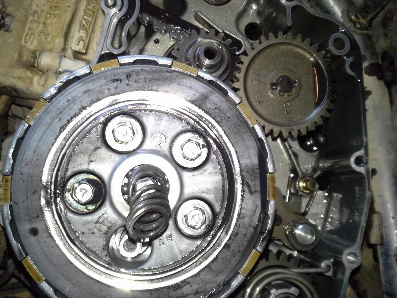

История начинается банально, поменял цепь ГРМ, все собрал, закрутил гайки динамометрическим ключем с ценой деления 10Н и максимальным значением 200Н. Этим ключем крутил 50Н, 70Н и, внимание, 10Н (не надо так делать!).
Все собрал, поехал обкатывать, в пробке после хорошего прогрева в междурядье сцепление пропало, был удар и мотор заглох, запустился только на нейтралке, рычаг нажимаю, а сцепление не работает, развернулся и поехал обратно без сцепления.
Приехал, разобрал, а теперь страшные картинки:
лопнул болт - головкой и пружиной проточил канавку, держась за правую крышку двигателя, зазор там маленький

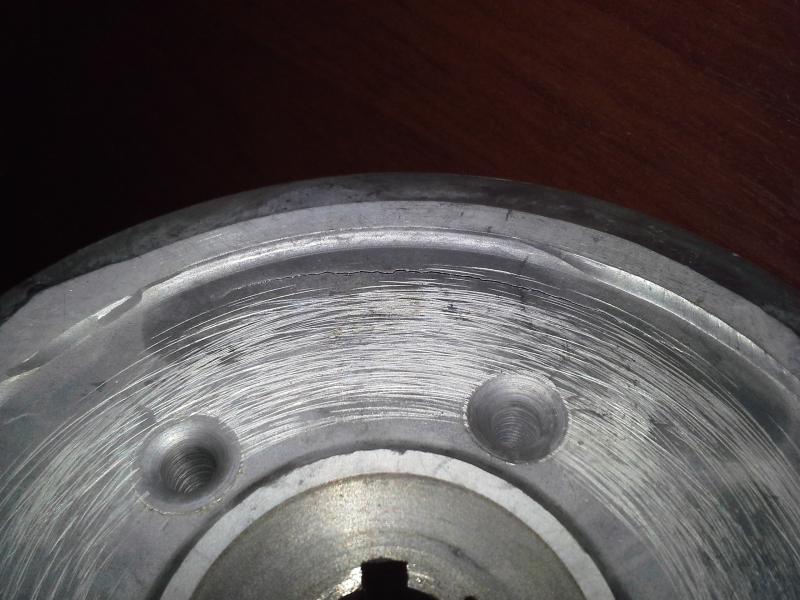

появилась трещина в внутренней части корзины из-за расширения пакета сцепления, эти болты выдержали
Итог моей экономии на динамометрическом ключе с меньшим номиналом - замена болтов, крышки сцепления и внутренней его части
Полный картер стружки, возможно еще замена маслонасоса, завтра буду смотреть и чистить все.
И искать шайбочку болта.

Было у меня предчувствие, что перетянул эти болты, так как при закручивании неправильным динамометрическим ключем они тянулись дальше.
Не повторяйте мои ошибки
Болты лучше ставить новые

Болт сломался от растяжения (перетянул), оставшаяся часть сидит глубоко в резьбе.
Мотоцикл починен, поставил новые б/у запчасти: маслонасос (в старом стенки хорошо подъело, давление на старом не стал мерить), внутреннюю часть и крышку пакета сцепления.
Масло менял 4 раза, пока стружка пропала мелкодисперсионная.

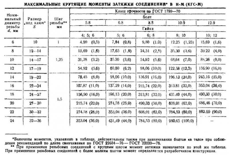

Мануал не особо то нужен если голова работает, можно посмотреть моменты затяжек резьбовых соединений, по диаметру болтов и материалу из которого сделаны болты и гайки или же тело куда болт вкручивается.
То есть если нет мануала, смотрите советский учебник по слесарному делу или материаловедению, ну и гугл (да сто раз он проклят) тоже поможет.
