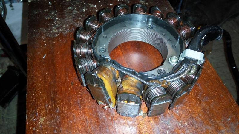

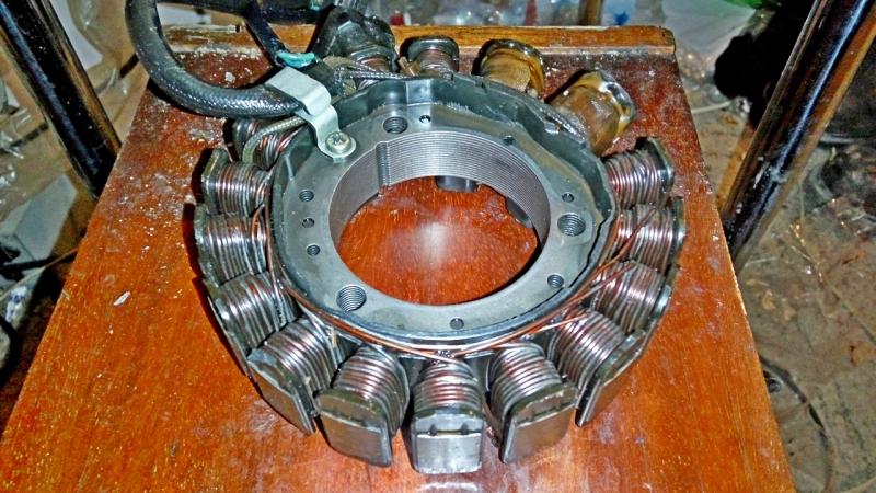

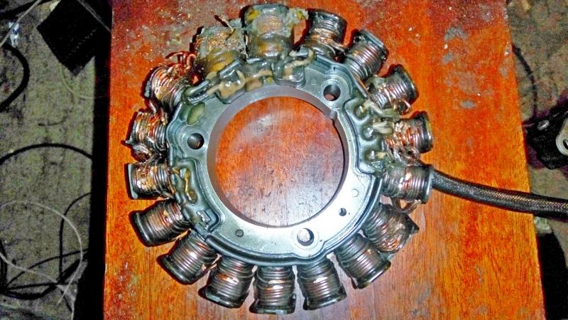

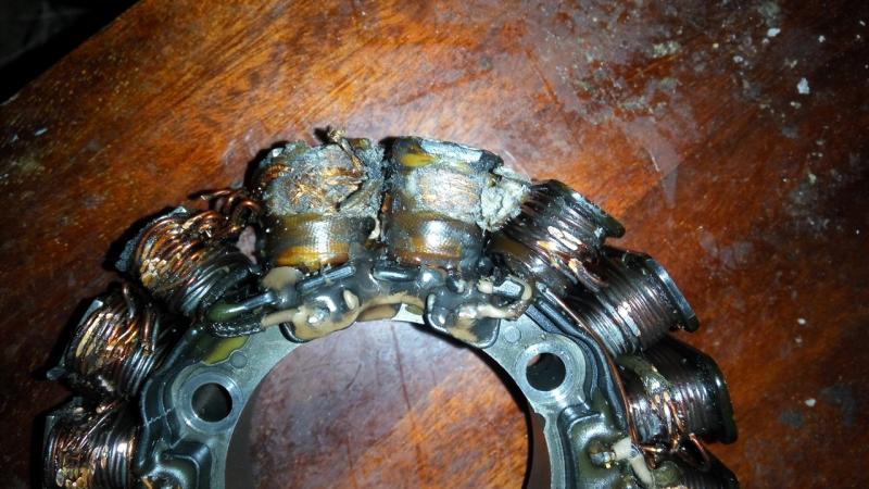

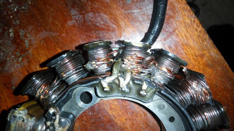

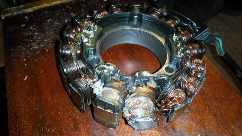

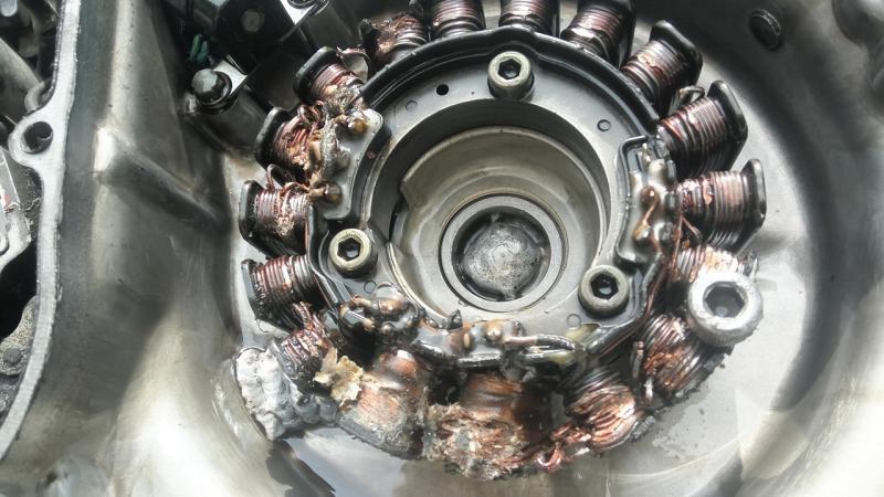

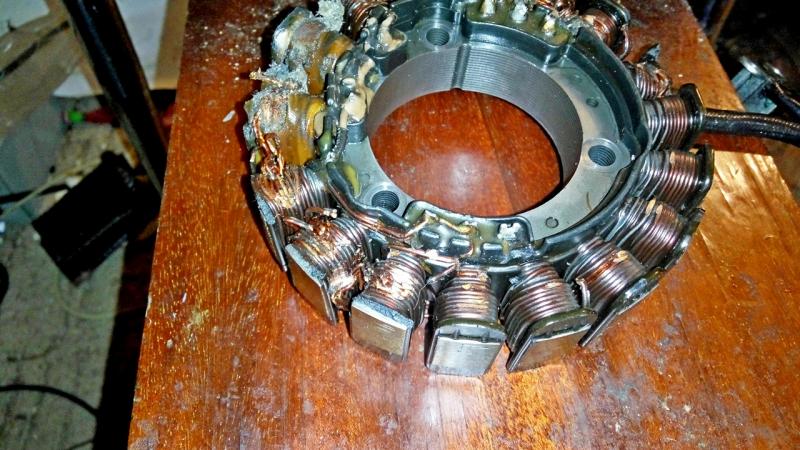

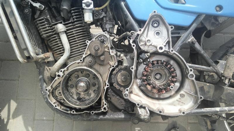

в 20 километрах от дома во время заводки, услышал странный стук со стороны генератора, и естественно мот не завелся.
открыл крышку и очередной раз убедился, что все болты в двигателе необходимо закручивать на фиксатор резьбы или герметик. ну и естественно закручивать то есть проверить закручен ли smile.gif .
[/quote]

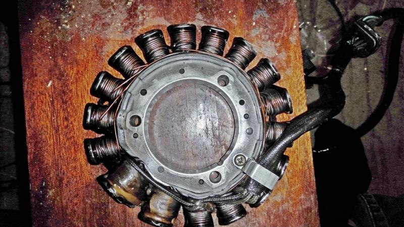

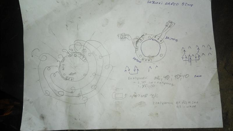

параметры обмоток (генератора suzuki dr-650 до 95 года):
три фазы по 5 катушек, в каждой катушке по 40 витков (длина провода~2.3м/катушка) змальпровод ф~0.9. намотка виток к витку против часовой стрелки, каждая следующая наматывается пропуская две катушки. фазы соединены звездой вывода из центра нет (я себе сделал, пока не знаю зачем, там 7 вольт smile.gif )
высоковольтная обмотка состоит из двух катушек, размотать не удалось (срубил) диаметр лакированного 0,2; на глаз по ~4000 витков в каждой.
