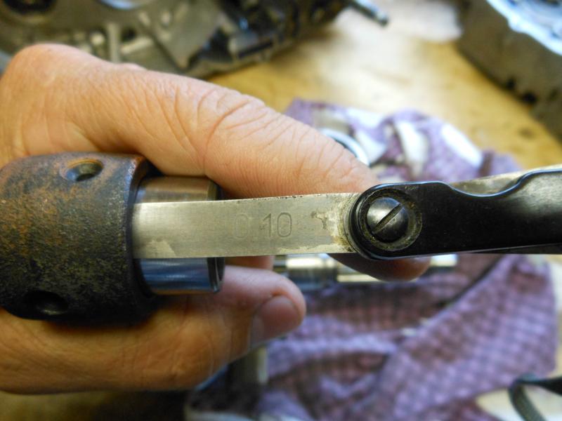

Забрал вал с завода, и...ну, в общем нет слов. Палец мало того прослаблен, так ещё и втулка... просто из токарника вынули и впихнули в криво расточенный шатун. А ведь детали ремонта обговаривали подробно. Этот мастер гильзовал мне блок цилиндров на плм"Ветерок" лет пять назад, там без претензий. Нужно стоять рядом и пальцем показывать. Ну да ладно, заказал шатунную сборку TKRJ, позвонил в Рязань в Механику, по поводу перепрессовки, а там ...опаньки, сказали, что это колено не сделают, ничем не объяснили почему, хотя кроссовикам прессуют. Буду делать сам, раньше этим занимался с нашими валами, даже ЯВУ успешно делал. Центрировать буду в токарном станке, сотки на две в лучшем случае выведу.
[attachment=
116377:DSCN1594.JPG]

УЖАС!
написал в личку.
втулка ЯВНО не из подшипниковой стали, ее или шагренью резец берет, либо зеркалом. Но вот такие глубокие задиры резцом в подшипниковой стали сделать вряд-ли получится, слишком твердая даже в отпущеном состоянии. Я уж не говорю что ее после запрессовки еще раз надо растачивать начисто до соток (бронзу разворачивают разверткой).
