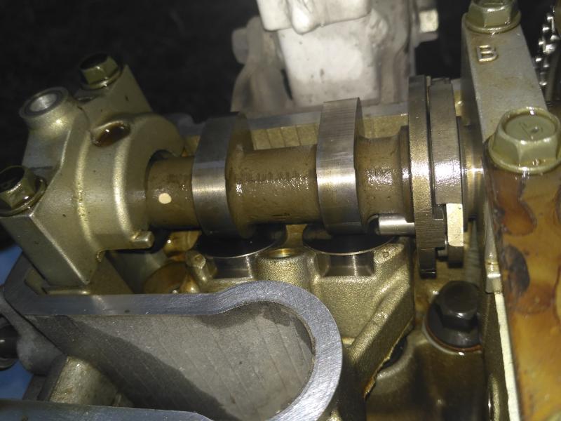

Приветствую . Менял цепь ГРМ, с трудом но всё получилось -открутить и поставить новую цепь. А когда собирал делал следующие:1. выставил распредвалы как нужно ( делал все по инструкции с Джебель клаба)
2.одел цепь ( см фото)
3. Впоймал метку на гене.
И решил замерить зазоры клапанов.

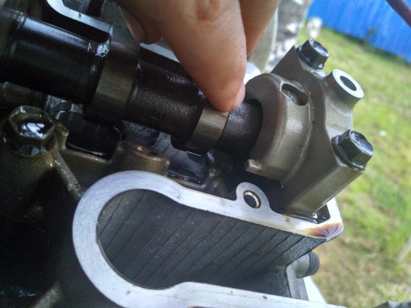

при прокручивании генератор( когда ловил метку ) заметил , что движения стаканчиков (которые впускные, под которыми шайбы ) не было. Те они не двигались в сторону распредвалов. А выпускные двигались вверх вниз как нужно. Решил замерить щупом, те которые ближе к рулю- то есть выпускные ,там было все в норме , а те которые впускные ближе к задней части мотоцикла там был огромный, просвет около полсантиметра.(см фото) Почему😢?
Могли ли как-то залипнуть клапана, стаканчики эти или что могло случиться?

Фото новой цепи . Правильно поставил?
Фото новая цепь. Правильно стоит?
Выпускные
Выпускные. Стаканчики ходят. Значит клапана двигаются.

- - InVader   Доброго дня. Сами клапана не трогали, не рассухар...   20.6.2017, 16:22

- - shupaltse   Цитата(Shooter73 @ 20.6.2017, 15:50) те к...   20.6.2017, 20:34
- - lights   По логике клапана загнуло и они застряли в направл...   20.6.2017, 21:37
- - shupaltse   Цитата(Shooter73 @ 20.6.2017, 20:55) Когд...   20.6.2017, 22:00

- - slayer   друже, ты загнул клапана( сделай кассу и разбери д...   21.6.2017, 9:35
