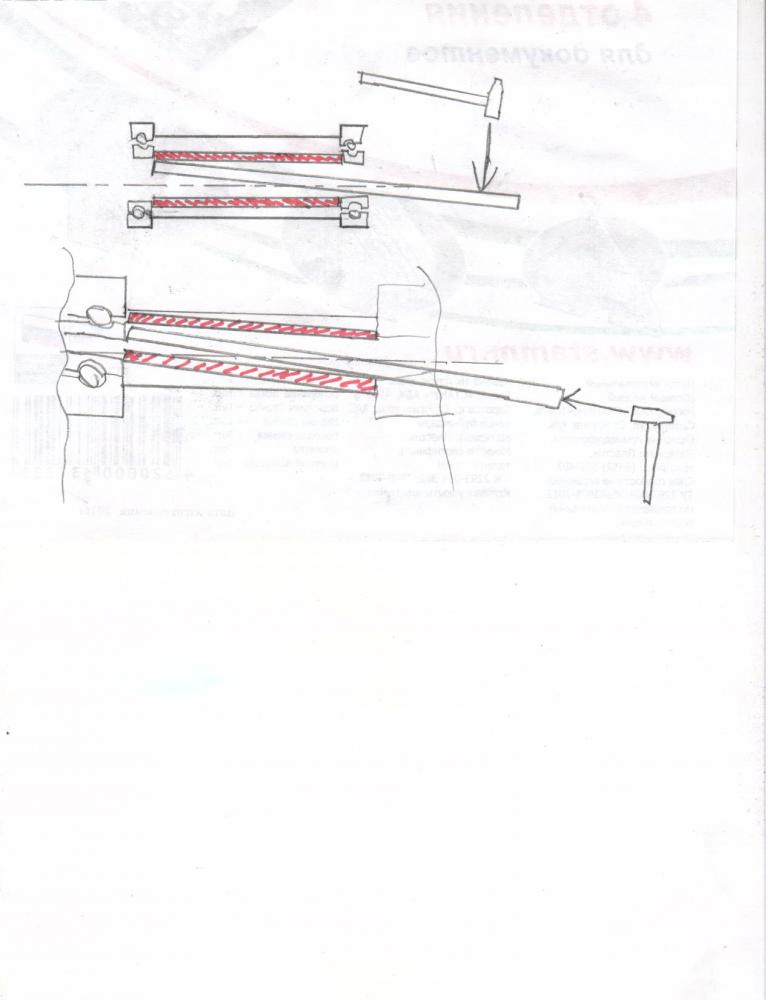

- - skorp777   Замена подшипников в заднем колесе: 1. Идем в мага...   4.10.2017, 7:59
|- - bord-51   Цитата(skorp777 @ 4.10.2017, 7:59) И не н...   5.10.2017, 17:20
- - kserv   Я прошу прощения у просвяшенных, но у вас в 200 не...   4.10.2017, 9:23
- - skorp777   Цитата(kserv @ 4.10.2017, 17:23) но у вас...   4.10.2017, 11:16
- - Dalnoboi   Цитата(Тимофей Эндурист @ 30.6.2017, 12:3...   4.10.2017, 12:22
- - skorp777   На 200-ке нет сальников))).   5.10.2017, 1:45
- - kserv   Я в первый раз выколупывал подшипники около 2 часо...   5.10.2017, 5:31
- - skorp777   Недостаток данного способа только в том, что не у ...   5.10.2017, 6:17
- - Doctorfrolov   вы когданить слышали про такую замечательную вещь,...   5.10.2017, 6:53
|- - LEnduro   Цитата(Doctorfrolov @ 5.10.2017, 3:53) вы...   4.4.2018, 0:13
- - skorp777   Цитата(Doctorfrolov @ 5.10.2017, 14:53) н...   5.10.2017, 8:11
- - serg   Разламывать подшипник, это реально лютый бред. Dal...   5.10.2017, 19:40
- - Andronjah   Поменял сегодня подшипники, всё как на схеме, внут...   24.12.2020, 15:04
