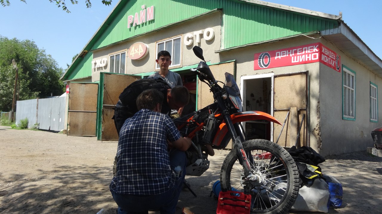

Утром убедился, что масло в раму так и не качается, ребята поехали дальше на Алаколь, а я обратно в Койлык на СТО, снял снова крышку, разобрал маслонасос и увидел его осколки, похоже мусор, который прошел мимо сетки заклинил его, отчего шестерни и разорвало. Фрезера сказали нет даже в Сарканде, позвонил своему соседу Юре, который на ХТ660Р, объяснил ситуацию и он выслал запасную крышку с маслонасосом и сетку фильтра автобусом, который приедет только в 6 утра следующего дня. Думал соединить шланги напрямую, чтобы из картера масло сразу качало в основной маслонасос, но без сетки был шанс, что еще какой-то оставшийся мусор заклинит и его, поэтому решил расслабиться и ждать посылки, сгонял с местными мужиками на рыбалку, уха была зачетная)
День 3.

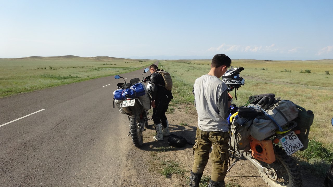

Остановились на традиционный обед в Жарбулаке, пообедали и заправились по запаху Аи-80, Нагим снова начал засыпать за рулем и часто останавливался, в одну из таких остановок КТМ перестал заводиться
Переключили карту зажигания на "0" - плохой бензин, после этого завелся и поехал вроде нормально

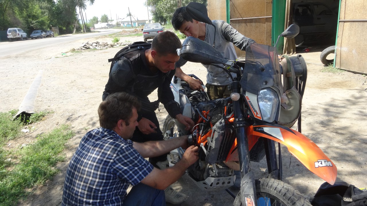

Утром попытались найти причину, Нагим прочистил все штекеры и пропала искра, свечи запасной не было, прокалили ту, которая была, искра появилась, но время было к обеду, когда температура поднялась до 40, а вода закончилась мы отбуксировали КТМ обратно вниз, в теньке все проверили, нашли, что на инжекторе штекер имел очень узкие усики, один из них помялся, видимо когда Нагим торопился все собрать и уже ехать хоть куда-нибудь, после этого мот завелся, но проблема с 4000 оборотами не исчезла
Проверили давление бензонасоса, 3.5 очка, вполне уверенное, значит это не в нем дело
Интернет рекомендовал отвезти его в ближайший КТМ-Сервис и ждать пока они найдут причину, очень милый совет в Восточном Казахстане, где даже Аи-92 проблема найти. Но делать нечего, поехали 80км/ч в сторону Таскенскена, там вышли на трассу, поймали бусик и так Нагим с КТМ-ом поехали в Алмату, искать причину, а мы с Миржаном снова на Алаколь
В итоге на КТМ-е оказалось, что сгорел моторчик, отвечающий за плавное поднятие дросселя, заказали новый, но в этом году Алтай уже не светит похоже, чуть позже я вернулся в Алмату, а Миржан остался на Алаколе позагорать дольше
