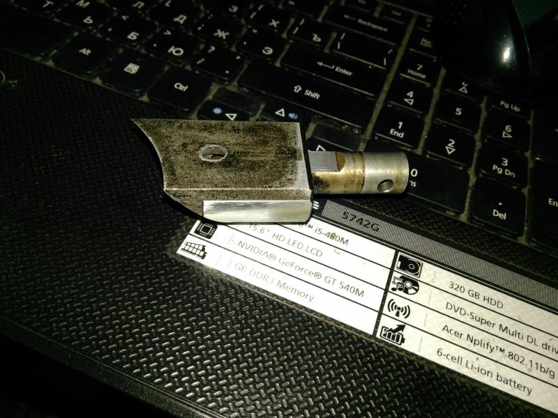

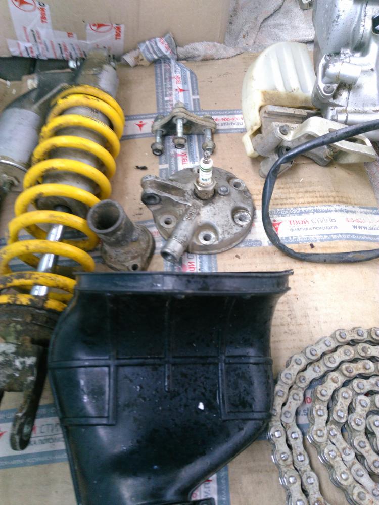

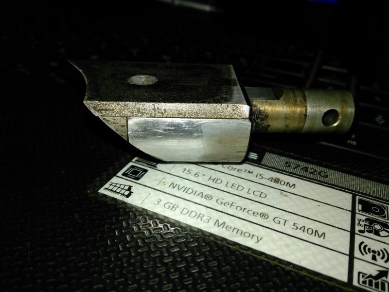

А клапана которые на фото выше нельзя поставить мне в цилиндр? Там вроде нечему отваливаться P.s. спиц нет на переднее колесо? Нет, спиц к сожалению нет. Полезно: 0
3.8.2017, 12:57
#6
![]() Живёт здесь ![]() ![]() ![]() ![]() ![]() Группа: Свои Сообщений: 2109 Регистрация: 4.1.2015 Вставить ник Цитата Из: Питер и ЛО Мотоцикл: Beta 300 ракинг "22 Репутация: 26
А клапана которые на фото выше нельзя поставить мне в цилиндр? Там вроде нечему отваливаться клапан из 2х половинок или из 3х?если из 2х это скорее всего от рм. на последних фотках проточки разбиты. Клапан выдвигается дальше в цилиндр и коцает поршень , даже не вываливаясь, вроде так.Некоторые товарищи делают заглушки вместо клапанов и ездят так(но низов не будет,на верха почти не влияет,мотик все равно валит как угорелый) про клапан https://djebel-club.ru/forum/index.php?show...mp;#entry202654 про заглушки https://djebel-club.ru/forum/index.php?show...mp;#entry452564 https://djebel-club.ru/forum/index.php?show...mp;#entry435630 Полезно: 0

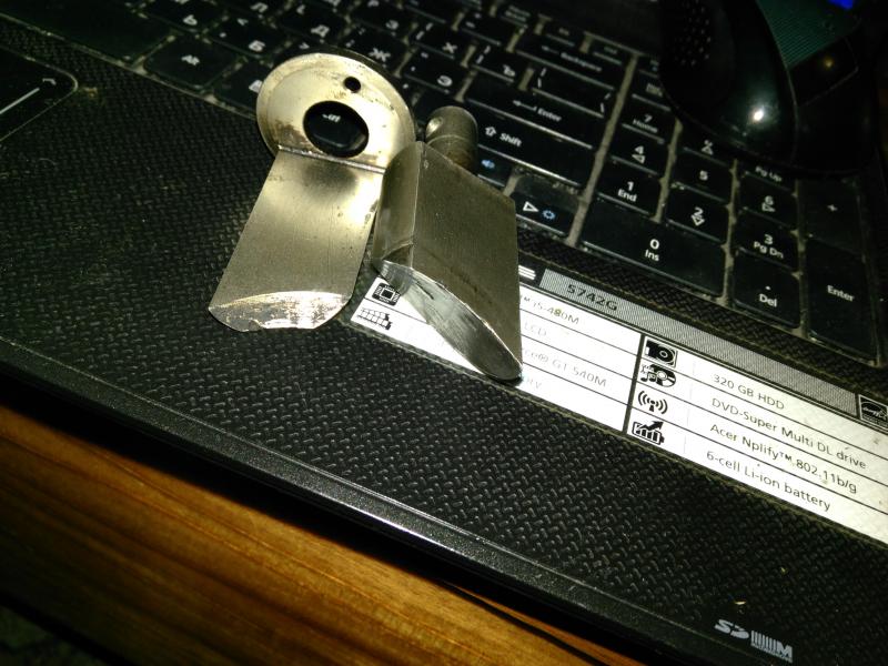

Спасибо, прочитал. По клапанам никто ничего не ответил. Вопрос такой задал потому как у меня их 2 пары и одни без среднего ножа. Вот и родился такой вопрос что если средний нож закрепить на одной половинке?
6.8.2017, 19:43
#10
Спасибо, прочитал. По клапанам никто ничего не ответил. Вопрос такой задал потому как у меня их 2 пары и одни без среднего ножа. Вот и родился такой вопрос что если средний нож закрепить на одной половинке? никто не даст гарантии никакой.теоретически если эта система не развалится,будут характеристики как у RM Полезно: 0

3.10.2017, 23:54
#12
Сильно заинтересован ![]() ![]() ![]() ![]() Группа: Эндуристы Сообщений: 992 Регистрация: 19.10.2010 Вставить ник Цитата Из: Тюмень Мотоцикл: CRM250AR-> RMX250SW Репутация: 24
Подойдет. Но зачем тебе поршень без колец и пальца? Дешевле покупать готовый комплект

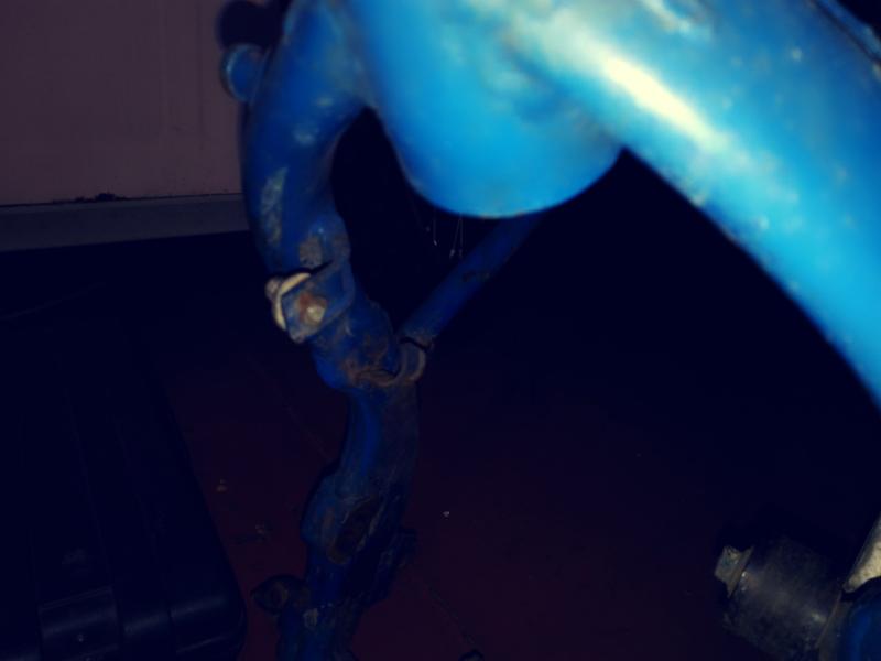

Всем привет. Вобщем суть такова, перекидываю всё на раму с документами. Она вроде такая же, но отсутствуют некоторые крепления, предполагаю что она от RM а. Мелкие крепления сварка мне поможет. Мот разобран уже давно и не помню что прикручивается к этому креплению на фото. На раме от Рма его нет.Переварить вряд ли получится. Может посмотрит кто что к нему прикручивается? Заранее спасибо.

Всем привет. Вобщем суть такова, перекидываю всё на раму с документами. Она вроде такая же, но отсутствуют некоторые крепления, предполагаю что она от RM а. Мелкие крепления сварка мне поможет. Мот разобран уже давно и не помню что прикручивается к этому креплению на фото. На раме от Рма его нет.Переварить вряд ли получится. Может посмотрит кто что к нему прикручивается? Заранее спасибо. Возможно реле поворотов, у меня тоже такое ухо есть, но там ни чего не закреплено. Полезно: 0

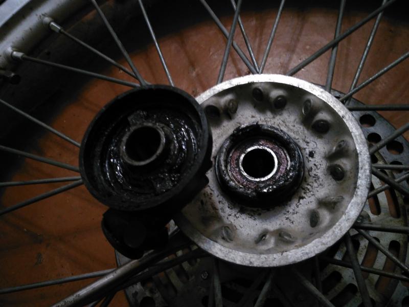

Привет всем, подскажите пожалуйста неужели тут не должно быть сальника? Он прям напрашивается в эту крышку с приводом тросика спидометра. Посмотрел в каталоге мегазипа, там не увидел никакого сальника.
22.10.2017, 17:54
#23
Сама крышка и есть сальник.
22.10.2017, 17:58
#24
![]() Человек с аватарой ![]() ![]() ![]() ![]() ![]() ![]() ![]() ![]() ![]() Группа: Модераторы Сообщений: 35045 Регистрация: 16.7.2009 Вставить ник Цитата Из: Первоуральск Мотоцикл: Suzuki Djebel 250 XC 96 Репутация: 271
В каталоге Джебелей тоже сальник не указан, мол он в сборе с крышкой, но сальник есть. Большой довольно, вставляется в крышку. Мы его записали себе от какой-то хонды, но бывают подходящие и от всякой другой техники.
https://djebel-club.ru/tex9.html Полезно: 0

В каталоге Джебелей тоже сальник не указан, мол он в сборе с крышкой, но сальник есть. Большой довольно, вставляется в крышку. Мы его записали себе от какой-то хонды, но бывают подходящие и от всякой другой техники. https://djebel-club.ru/tex9.html Ну да у меня крышка пустая, а так туда и грязь и вода попадет. Видно что сальник должен быть. Спасибо. Попробую подобрать. Полезно: 0
