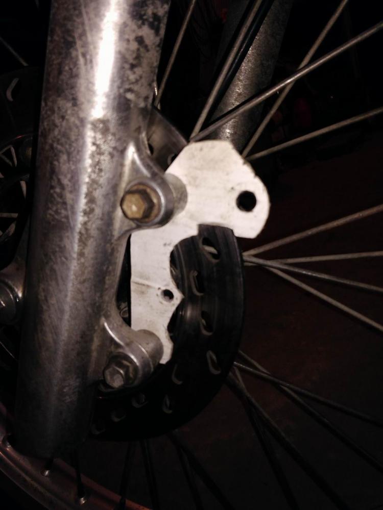

собственно приобрел суппорт от старшего брата.
поставил направляшку от 200, по одному пальцу сошлось, второй нужно дорабатывать ну и захват колодок как то реализовать на середине неделе друг заедет(токарь ЧПУ-шник, ну кто в курсе поймет), грит с дюрали давай сделаем цельную и захват в том числе...
примерил суппорт, сидит очень хорошо, колодочки всей поверхностью цепляются за диск, диск не придется увеличивать ну это пока smile.gif
а там посмотрим...
фотки завтра залью, сегодня уже ну никак глаза слипаются
мнение всех интерестно, делитесь своими мыслями.
следующий этап установка задних дисковых тормозов spiteful.gif с ними вроде проще всё будет...
"сток"Для того чтоб увидеть скрытое содержимое необходимо зарегистрироваться.
"первые наброски"Для того чтоб увидеть скрытое содержимое необходимо зарегистрироваться.

сегодня глянул после работы
"нужно доработать"Для того чтоб увидеть скрытое содержимое необходимо зарегистрироваться.

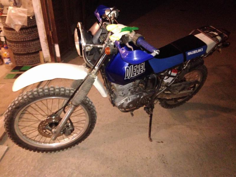

ну вот выдалась минутка для отчета, практически усе готово.
вылезла пара проблем!
родной шланг от 200 не подходит, по изгибу нужно менять на шланг от 250, вылезла проблема не знаю пока ещё с чем связанная толи суппорт глючит толи, я чего-то не увидел.
ставишь колодки на которых половина сточена нормально работает, ставишь новые диск зажимает...
"мальца фоток"Для того чтоб увидеть скрытое содержимое необходимо зарегистрироваться.
"вид спереди"Для того чтоб увидеть скрытое содержимое необходимо зарегистрироваться.
"вид сзади"Для того чтоб увидеть скрытое содержимое необходимо зарегистрироваться.
"такая гадость из суппорта вылилась"Для того чтоб увидеть скрытое содержимое необходимо зарегистрироваться.
тормозит дико!
"готовый и отрегулированный вариант"Для того чтоб увидеть скрытое содержимое необходимо зарегистрироваться.
