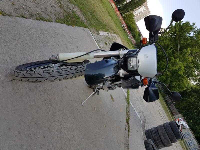

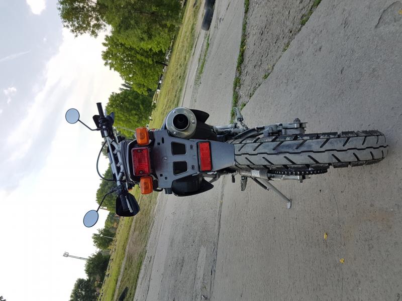

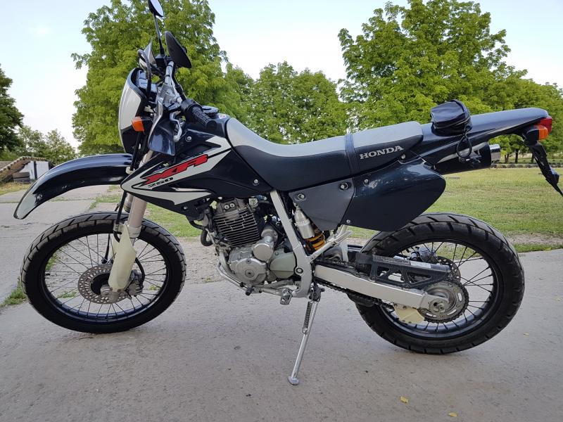

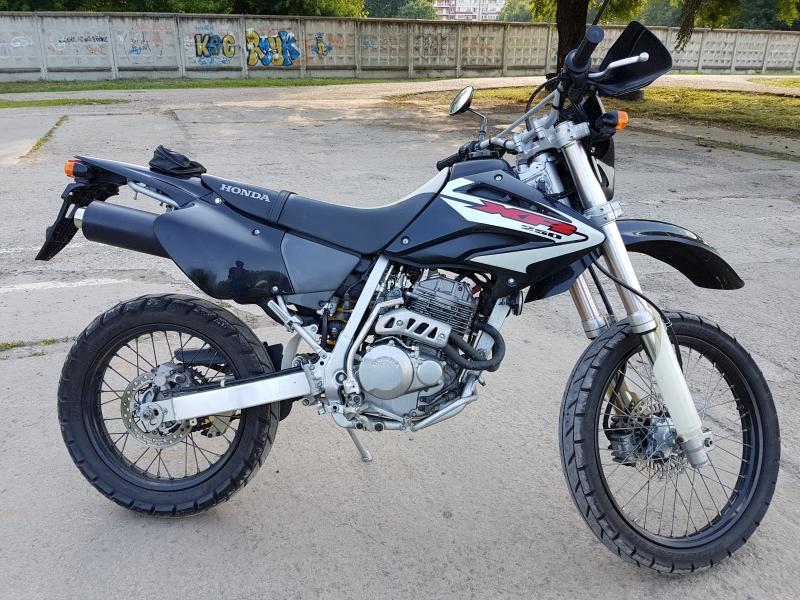

Всем привет!
В июне купил Honda XR 250 2003 г.в. с пробегом 17 000 км.
А в июле приехала и темная лошадка (все же решил брать) - Djebel 250 XC 2006 г.в. с пробегом 41 000 км:
https://djebel-club.ru/forum/index.php?showtopic=19912
Сразу скажу, что мот оказался живым и бодрым, без "криминала".
Оба мотоцикла хороши по своему и у каждого есть свои особенности.
Но я позволить себе нормально содержать только один и мне в очередной раз предстоит сделать выбор.
И чую выбор этот будем непростым.
