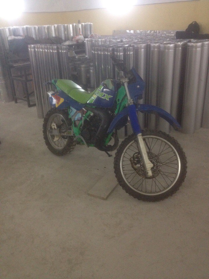

Фото в студию что ли...

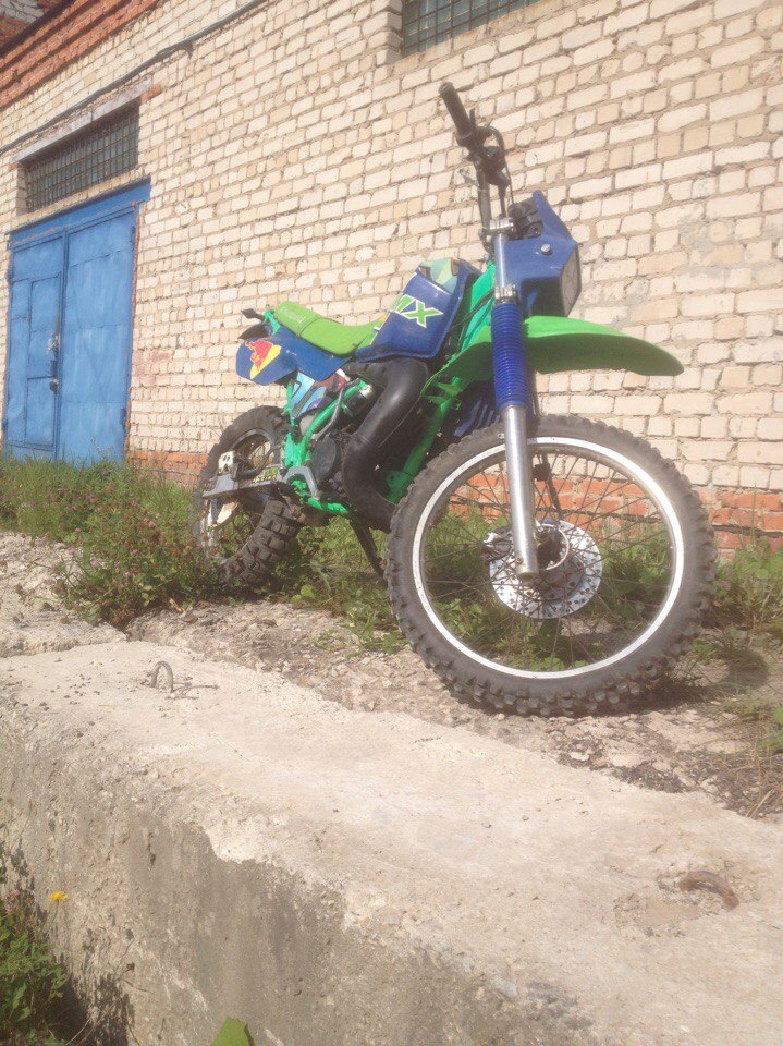

Вот!
На данный момент весь пластик разобрал, отдал в покрас, крыло заменил ибо оригинальное ломаное было, его поколхозили жутко...
Фару тоже снял , закал универсальную фару, панель собираюсь изымать, переделывать кронштейн, ставить только указатель температуры ОЖ, все в процессе и заказано...
