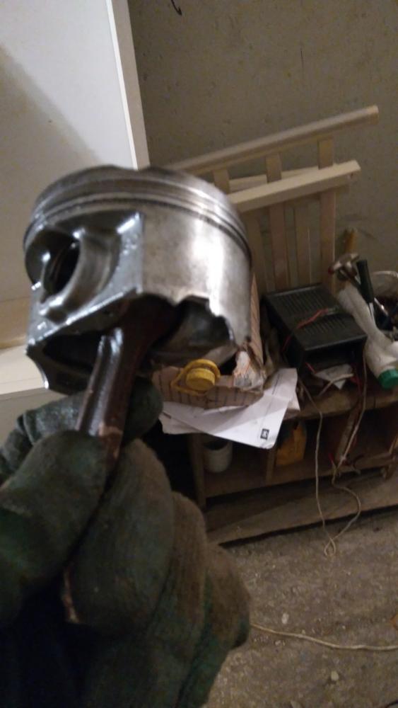

Камрады, выручайте, есть вопрос.
Мотоцикл 95 года, рама SJ45A-101321.
Хочу прицениться к запчастям по двигателю на мегазипе.
Но есть одно но.
В прошлый раз брал прокладку под башку по каталогу для 95 года.
Он выдал номер 11141-15D01-000
Пришла прокладка и не подошла.
Оказалось, что мой номер 11141-13E00-000, а по каталогу это 98 год и моложе.
А мот у меня все-таки 95 года.
Что я делаю не так?
Прошу сильно не пинать, если это есть в ФАКе.
Но есть одно но.
Что я делаю не так?
Мне вообще нужны колено, поршень и цилиндр, но не пойму по какому году смотреть, раз такая странная ситуация с прокладкой...

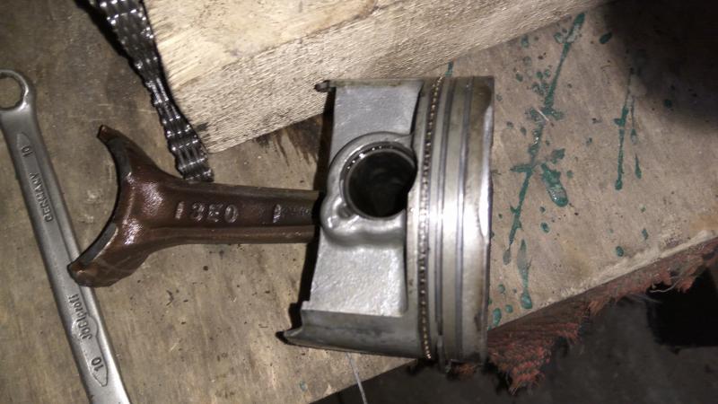

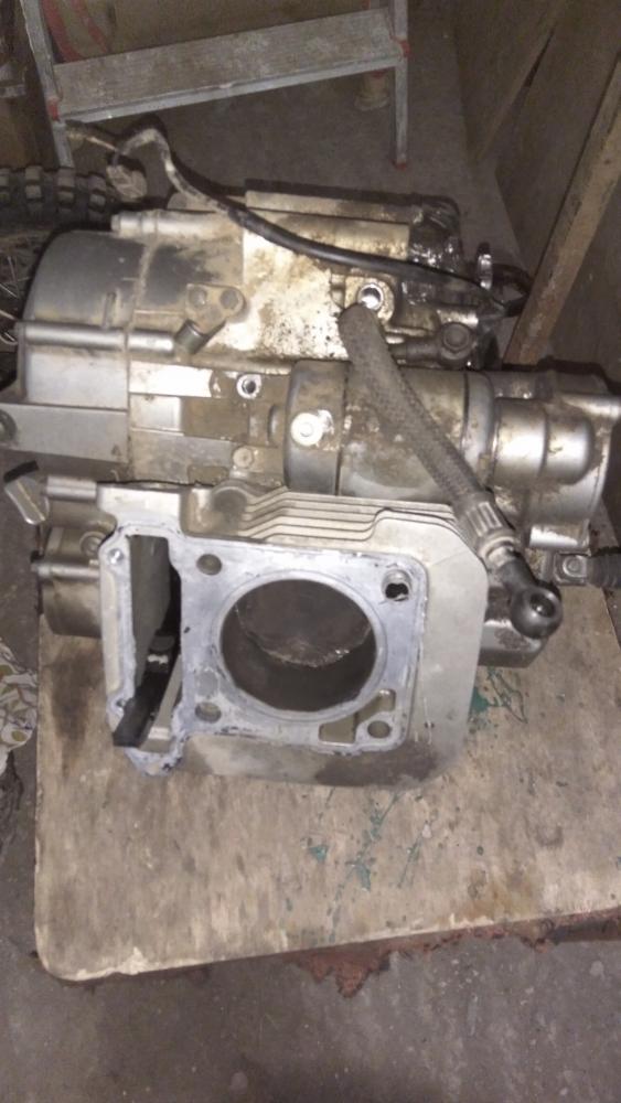

- - LILO   От одновального не подойдут, там все другое. Цили...   6.9.2017, 2:41
|- - AlexanderSh   Цитата(LILO @ 5.9.2017, 23:41) От одновал...   6.9.2017, 22:16
- - BUGER   Мне абсолютно не верится что у тебя живой цилиндр....   6.9.2017, 22:44
|- - AlexanderSh   Цитата(BUGER @ 6.9.2017, 19:44) Мне абсол...   6.9.2017, 23:21
- - serg   Цитата(LILO @ 6.9.2017, 2:41) у ранних дв...   6.9.2017, 22:54
- - BUGER   Цитата(AlexanderSh @ 6.9.2017, 23:05) Смо...   6.9.2017, 23:34
- - serg   Цитата(BUGER @ 6.9.2017, 23:34) степень с...   6.9.2017, 23:38
|- - AlexanderSh   Короче, запутался совсем... Давайте сначала с цили...   6.9.2017, 23:52
- - BUGER   Цитата(AlexanderSh @ 6.9.2017, 23:21) Гил...   6.9.2017, 23:42
- - serg   Подтверждаю, при сдыхании маслонасоса (или проблем...   6.9.2017, 23:43
- - BUGER   Цитата(serg @ 6.9.2017, 23:38) Нарвался я...   6.9.2017, 23:44
- - serg   Потому и нарвался. С родной поршневой могло и прок...   6.9.2017, 23:48
- - serg   Цитата(AlexanderSh @ 6.9.2017, 23:48) 3. ...   6.9.2017, 23:55
|- - AlexanderSh   Интересно, вот это колено мне подойдет? http://www...   7.9.2017, 0:06
- - BUGER   Цитата(AlexanderSh @ 6.9.2017, 23:52) А н...   7.9.2017, 0:27
|- - AlexanderSh   Цилиндр решил гильзовать, стоит в Москве в провере...   9.9.2017, 13:32
- - Rico   Я бы наверно не игрался с китайским поршнем. Вылез...   9.9.2017, 13:45
|- - AlexanderSh   Цитата(Rico @ 9.9.2017, 10:45) Я бы навер...   9.9.2017, 13:54
- - serg   К слову, под гильзу и под никасиль совершенно разн...   9.9.2017, 17:39
- - 28regionamur   Поршень на дроме есть   10.9.2017, 7:34
|- - AlexanderSh   Всем большое спасибо за помощь! Колено купил и...   11.9.2017, 19:18
- - serg   Ну, если с Тимофеем, то я спокоен за движок.   11.9.2017, 20:09
