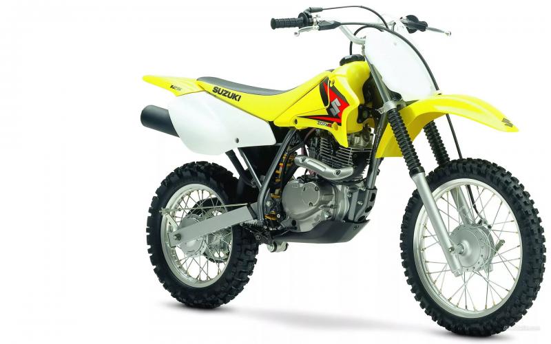

Хотя, если ты реально любишь свою девушку, то правильнее было бы взять японскую 125-ку, не кросс.
Типа DRZ-125 и аналогов.
Там и колёса уже норм и вообще...

Спасибо за советы. Но drz 125 стоит, как чугунный мост. Есть объявление о продаже xr 100 за 60т р, но у него барабанные тормоза и дорогущий пластик, случись чего. Девушка научится адекватно ездить хотя бы прямо и надеюсь пересядет на полноценный эндуро, кои имеются в наличии. Питбайк-игрушка и школьная скамья, за которую много не хочется выкладывать. Знаю людей, которые продали питбайк не потому, что пит уже начинал сыпаться, а потому, что им хотелось чего-то другого. И я думаю на всяких торговых интернет площадках хватает предложений, где люди, либо не понимали, для чего пит, либо хотят поменять на что-то другое. Надо просто выбирать головой и с открытыми глазами и ушами, чтоб не купить то, что готово рассыпаться на первых кочках.
Вот хондочка: https://auto.ru/mototsikly/used/sale/honda/...51016-5eef2c29/
сообщение 2.10.2017, 22:58
Сообщений: 53807
Репутация:   350
У DRZ-125 - тоже, если присмотреться к фото. При этом они работают очень прилично.
Поищи более старые мелкокубатурные японцы, но 2Т девушке без опыта не стоит брать.
