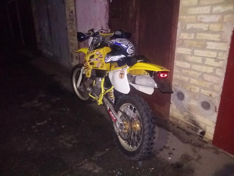

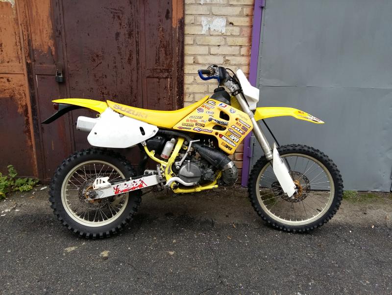

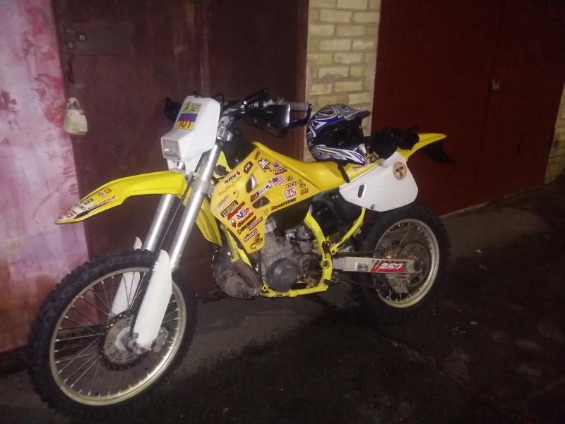

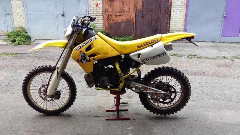

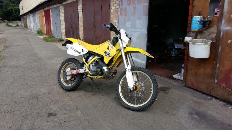

Наконец то и я обладатель этой газонокисилки, засматривался на эту модель уже лет 5, и тут волей случая он уже у меня в гараже.
Состояние мота хорошее, за исключением не горящих габаритов и заднего аморта, который не течет, давление есть, но не работает и не реагирует на регулировки.

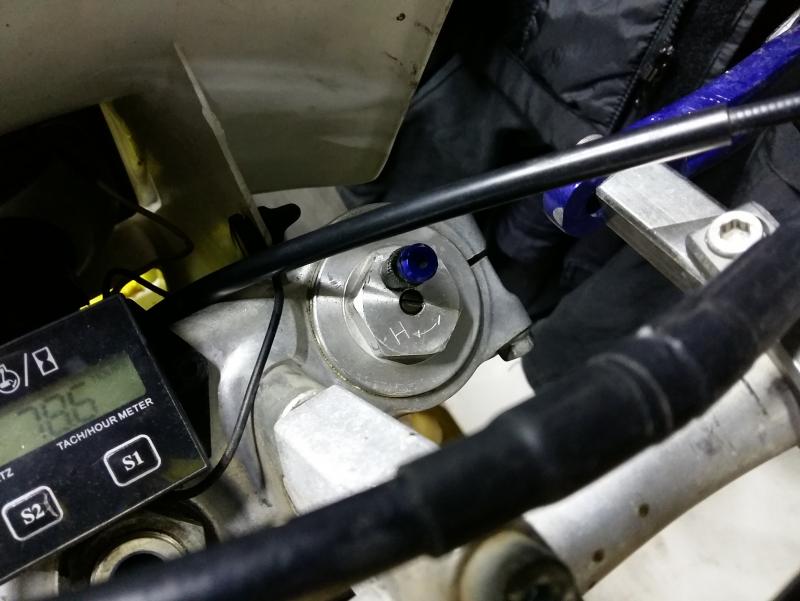

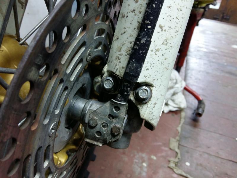

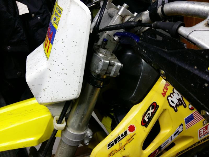

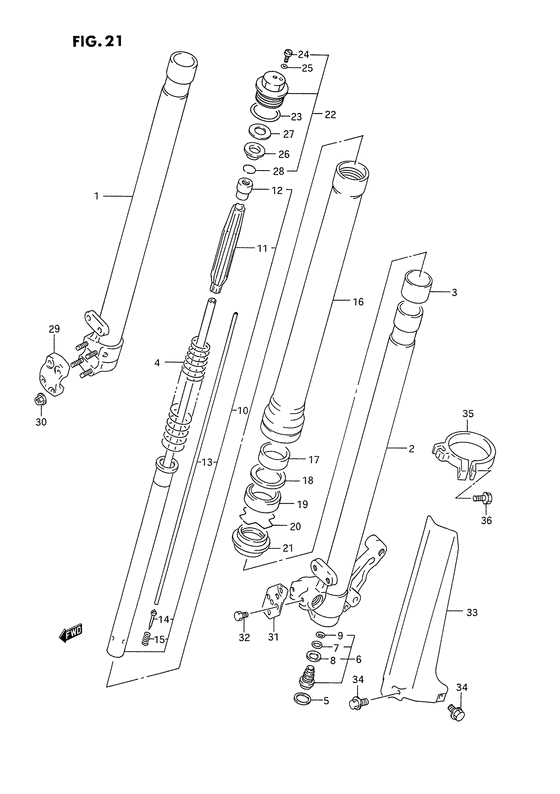

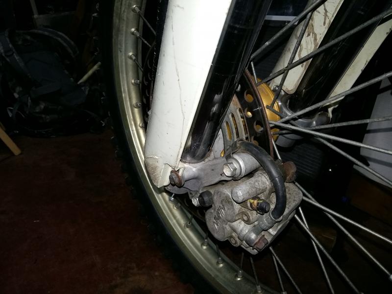

- - g2p6l   Вот фото вилки   16.10.2017, 22:08
|- - ^..^   Цитата(g2p6l @ 16.10.2017, 20:08) Вот фот...   17.10.2017, 10:47
|- - Вованыч   Цитата(g2p6l @ 16.10.2017, 22:08) Вот фот...   18.10.2017, 10:49
|- - g2p6l   Цитата(Вованыч @ 18.10.2017, 7:49) у тебя...   18.10.2017, 15:54
|- - Вованыч   Цитата(g2p6l @ 18.10.2017, 15:54) Направл...   19.10.2017, 10:41
|- - lesnik   Цитата(Вованыч @ 19.10.2017, 11:41) интер...   19.10.2017, 11:40

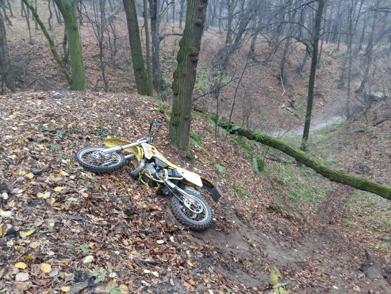

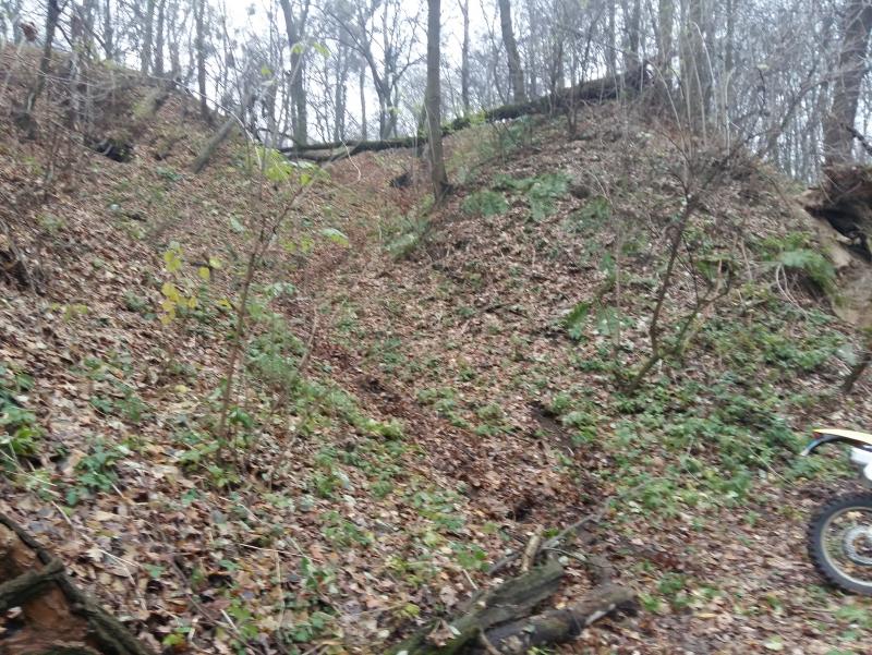

- - g2p6l   Прокатился по яру на выходных, правда ночью был до...   24.10.2017, 18:04
- - caandybar   поздравляю, мот огонь, шоб валило и не ломалось...   24.10.2017, 21:25
- - g2p6l   Цитата(caandybar @ 24.10.2017, 18:25) поз...   25.10.2017, 17:12

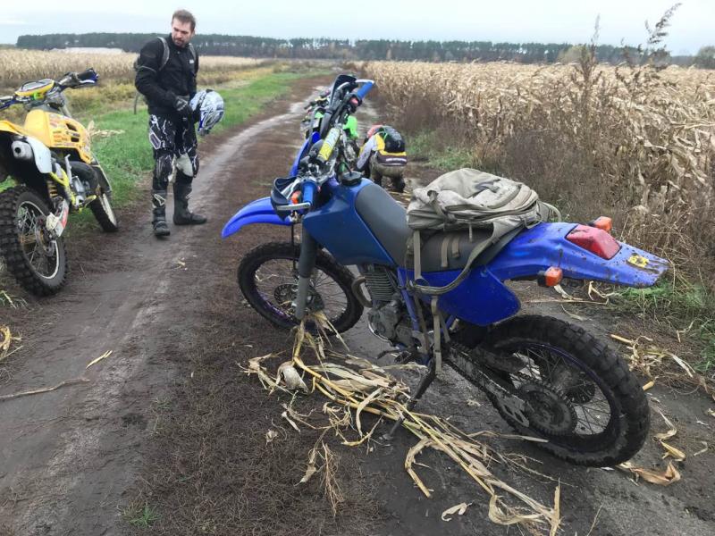

- - ejlu   А че кукуруза нынче уже никому не нужна? Почему не...   30.10.2017, 8:49
|- - g2p6l   Цитата(ejlu @ 30.10.2017, 5:49) А че куку...   30.10.2017, 10:44
- - ejlu   Ого, вот уж не знал что ее можно даже весной собра...   30.10.2017, 13:33
|- - g2p6l   Цитата(ejlu @ 30.10.2017, 10:33) Ого, вот...   30.10.2017, 16:27

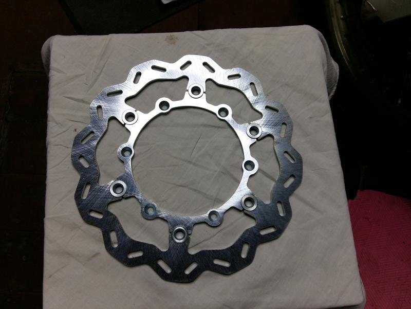

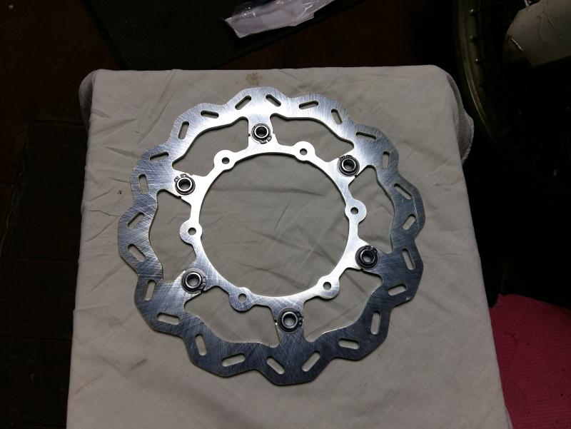

- - Вованыч   а диск от рмх260 приобретал???? сколько жрет на б...   31.10.2017, 1:23
|- - g2p6l   Цитата(Вованыч @ 30.10.2017, 22:23) а дис...   31.10.2017, 8:33

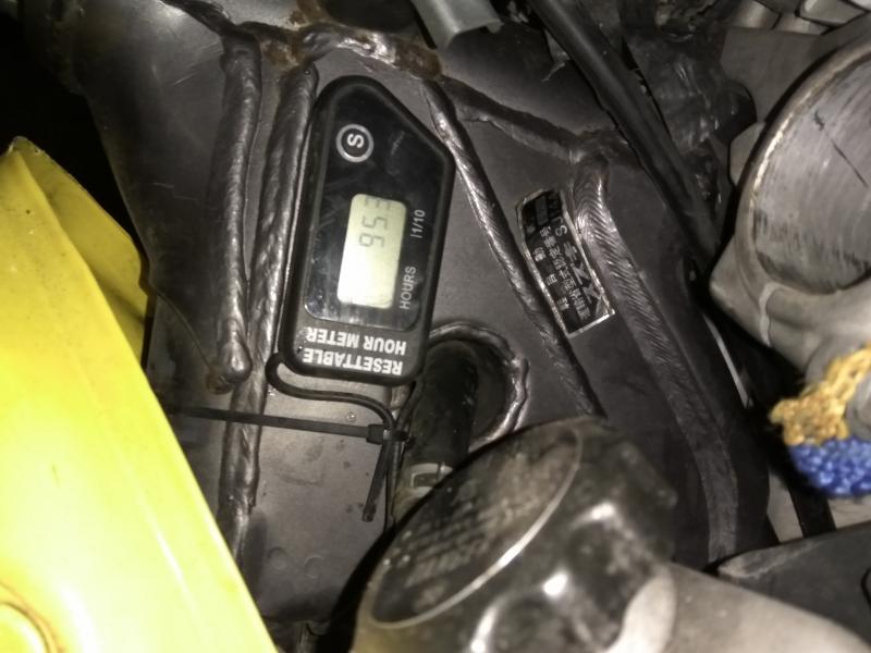

- - g2p6l   Проверил, получилось 7 литров за 3 моточаса, то ес...   31.10.2017, 22:28

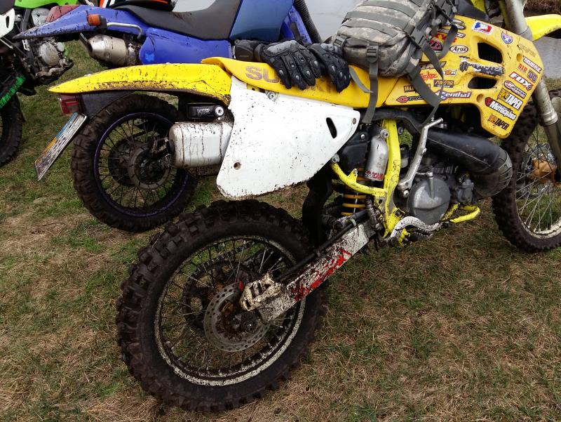

- - g2p6l   Прошлый владелец моего мота катался на жигулевской...   8.11.2017, 23:00

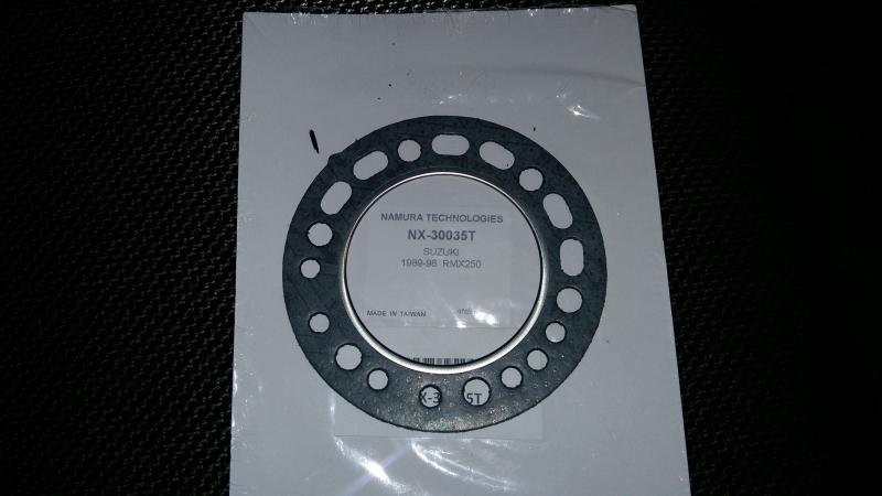

- - g2p6l   Начало сопливить антифризом из под головы, взял ко...   29.11.2017, 17:17
- - Вованыч   я не ставил эту прокладку - она тоньше и плохо под...   2.12.2017, 1:02

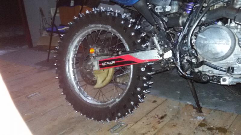

- - g2p6l   Зашиповался на зиму.   29.12.2017, 13:43
|- - Dalnoboi   Цитата(g2p6l @ 29.12.2017, 13:43) Зашипов...   29.12.2017, 17:29
|- - g2p6l   Цитата(Dalnoboi @ 29.12.2017, 14:29) А у ...   30.12.2017, 11:02
|- - анDrей   Цитата(g2p6l @ 30.12.2017, 11:02) А у Вас...   21.1.2018, 21:25
|- - Dalnoboi   Цитата(анDrей @ 21.1.2018, 21:25) До нас ...   21.1.2018, 23:25

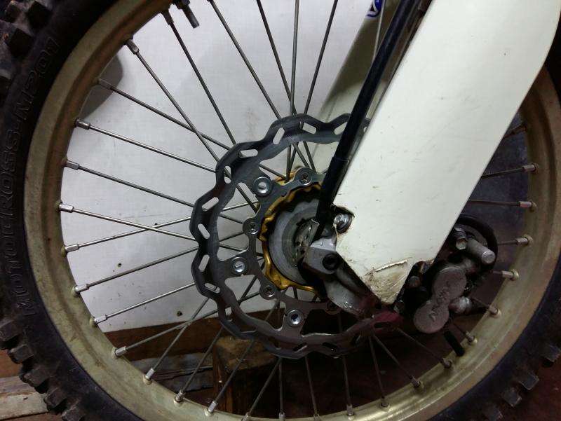

- - g2p6l   Зима заканчивается, а я наконец установил оригинал...   7.3.2018, 12:10
|- - Linkshunter   Цитата(g2p6l @ 7.3.2018, 12:10) Зима зака...   7.3.2018, 16:17
|- - g2p6l   Цитата(Linkshunter @ 7.3.2018, 13:17) ......   7.3.2018, 16:36
|- - Linkshunter   Цитата(g2p6l @ 7.3.2018, 16:36) У меня те...   7.3.2018, 16:39
|- - g2p6l   Цитата(Linkshunter @ 7.3.2018, 13:39) )))...   7.3.2018, 18:30
|- - Kn1ght   Цитата(Linkshunter @ 7.3.2018, 16:39) )))...   12.3.2018, 10:20
|- - madmaks   Цитата(Kn1ght @ 12.3.2018, 11:20) при нул...   12.3.2018, 10:35

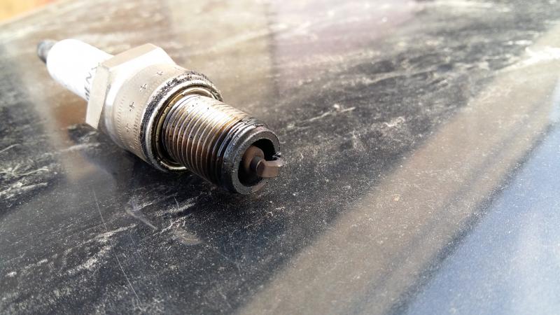

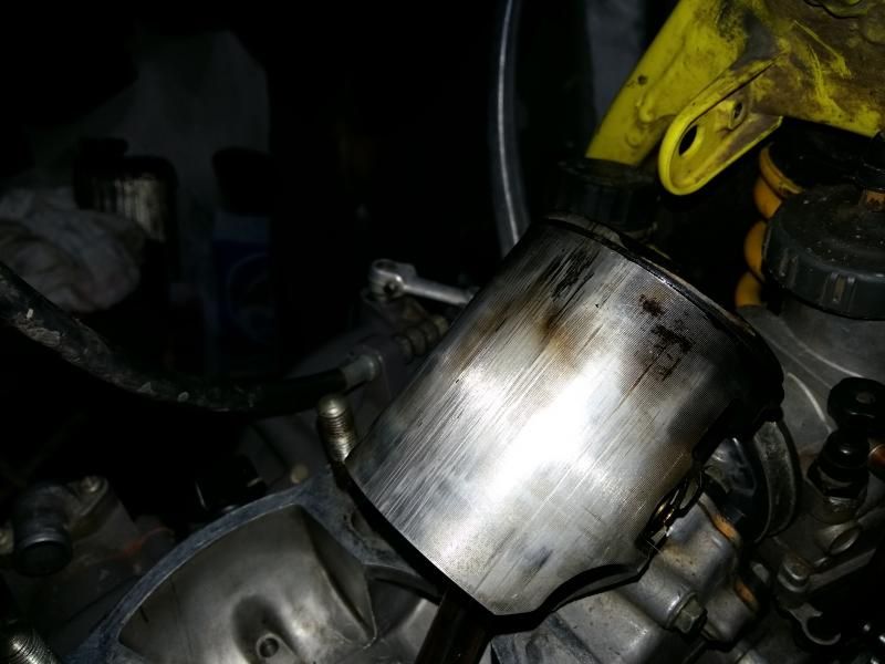

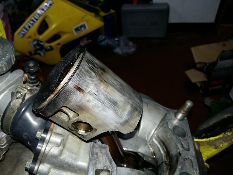

- - g2p6l   Разобрал через выхлопное окно казалось, что се не ...   22.3.2018, 23:57
- - Linkshunter   беда печаль. Судя по остаткам черноты на сломе, тр...   23.3.2018, 10:54
|- - g2p6l   Цитата(Linkshunter @ 23.3.2018, 7:54) бед...   23.3.2018, 11:42
|- - lesnik   Цитата(g2p6l @ 23.3.2018, 12:42) Предыдущ...   23.3.2018, 11:45
- - lesnik   Какие были предпосылки перед этим?   23.3.2018, 10:57
- - Linkshunter   Может быть показалось   23.3.2018, 11:44
|- - g2p6l   Цитата(Linkshunter @ 23.3.2018, 8:44) Мож...   23.3.2018, 12:18
- - lesnik   Как вариант не установлена или недостаточно зажата...   23.3.2018, 15:13
|- - g2p6l   Цитата(lesnik @ 23.3.2018, 12:13) Как вар...   23.3.2018, 18:00
|- - Linkshunter   Цитата(g2p6l @ 23.3.2018, 18:00) Новый ни...   23.3.2018, 18:40
|- - g2p6l   Цитата(Linkshunter @ 23.3.2018, 15:28) ес...   23.3.2018, 18:41
- - g2p6l   Причина выпадения клапана установлена, на этом цил...   25.3.2018, 10:48

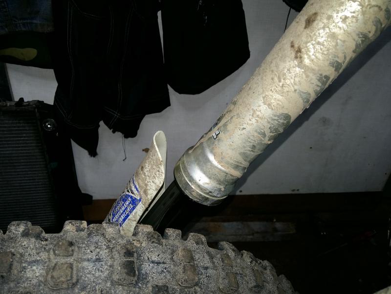

- - lesnik   Кто разбирал переднюю вилку перевертыш, на сколько...   30.3.2018, 12:30
|- - Kn1ght   Цитата(lesnik @ 30.3.2018, 12:30) Кто раз...   30.3.2018, 13:29
|- - lesnik   Цитата(Kn1ght @ 30.3.2018, 14:29) не разб...   30.3.2018, 14:46
|- - Kn1ght   Цитата(lesnik @ 30.3.2018, 14:46) Чёй то?...   30.3.2018, 15:27
|- - lesnik   Цитата(Kn1ght @ 30.3.2018, 16:27) масло п...   30.3.2018, 16:09
|- - Kn1ght   Цитата(lesnik @ 30.3.2018, 16:09) у меня ...   30.3.2018, 16:21
||- - lesnik   Цитата(Kn1ght @ 30.3.2018, 17:21) подтяну...   30.3.2018, 16:46
|- - Linkshunter   Цитата(lesnik @ 30.3.2018, 16:09) у меня ...   30.3.2018, 18:32
- - Вованыч   откручивал гайковертом на собраной вилке (слил мас...   30.3.2018, 14:25
