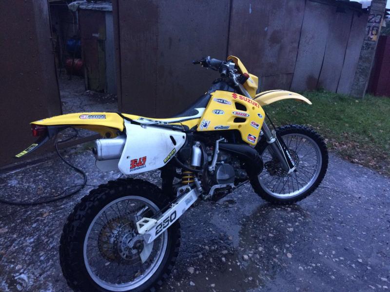

> Масло какого производителя лучше лить в 2T, Suzuki RMX 250S 41 л.с. кто что мешает с бензом?
dudu
сообщение 2.11.2017, 14:18
Сообщений: 2
Регистрация: 2.11.2017
Решил обратится к вашей помощи. Собственно мотоцикл Suzuki RMX 250S 41 сильный вроде как, водяное охлаждение, купил сравнительно недавно...Хочу услышать кто какое масло мешает с бензином и как оно себя показывает?
Бензин: неэтилированный бензин с октановым числом не менее 95 (RON)
Масло для двигателя:
B.P. RACING 2T-R
SHELL SPORTS SX
MOTUL 800 2T
CASTROL A747
это то что прописано в мануале, из всего этого на рынке сейчас можно найти только MOTUL 800 2T по цене не ниже 1200 за литр(есть вариант брать по закупу).
внимательно изучив эти масла выявил для себя что основной спецификой их является температура вспышки масла, она около 250 градусов по цельсию.
если лить 95 бенз и масло по 1500 тысячи то дороговаты выходят то покатушки по лесу ( с учетом того что мот хавает наверное около 8 литров на сотку).
есть такое масло Лукойл мото 2Т (минеральное), литр масла чуть больше 100 рублей стоит, температуры вспышки у него 240 градусов, опасают сомнения по моющим свойствам этого масла, антизадирным, да и нагара от него наверное будет немало...
Короче товарищи, мб я чего то недопонимаю или сильно углубляюсь, отпишите кто какое масло мешает с бензом? не особо хочется тратитть большие деньги на матюль, мб кто подскажет аналоги, или кто льет лукойл??
