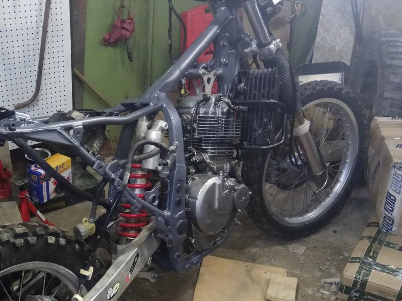

По Казибошке:
Вчера зарядка была пропущена, так как менял заднюю звезду на Стиде и делал пластическую операцию по увеличению груди демпферов.
А сёдня вот:
На удивление, совершенно без проблем поставил двигатель в две руки. Даже материться не пришлось. Дольше разворачивал беговел в условиях ограниченного пространства (мотор же справа вставляется).
Впереди самое весёлое - разборки с проводкой и тросами. Думаю, на это уйдёт 1-1,5 подхода. И ещё 2 подхода на навесное всякое. Конец близок. Даже появляется соблазн записаться в ГИБДД на следующей неделе, чтобы был какой-то дедлайн smile.gif
