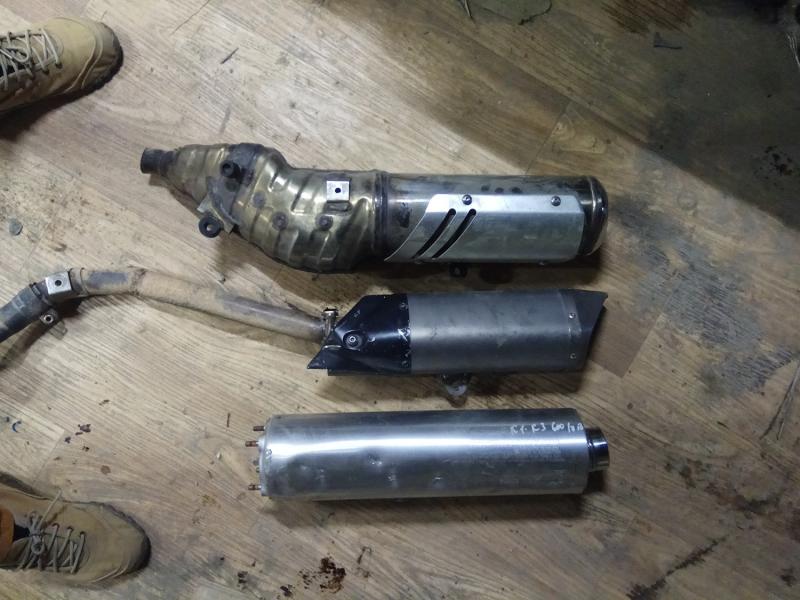

Но самое интересное не в этом. Намечается битва с карбом. Потеплело, и глушитель начал одолевать оглушительными очередями на сбросе газа. Это треш какой-то. Выкрутил свечу - немного чёрная. Таки богатит. Ещё в качестве вводной - преспокойно заводится без подсоса, на кочках (когда нахрапом переезжал колею поперёк) сильно проваливаются обороты после сброса газа (холостой 1500-1600). Когда я разбирал карб перед полной сборкой Казибошки, заметил, что уровень довольно сильно занижен, выставил по мануалу, подняв почти на полсантиметра. Это всё, что я с ним делал.
Решил проверить настройки, проиграв винтом качества. Проверил текущую настройку: полоборота О_о
Выставил 1,5. На газ начал реагировать гораздо резвее. Обороты почти не просаживает после закрытия. Что показалось удивительным. Ведь я существенно обогатил смесь.
Откручивал винт качества больше - обороты почти сразу падают. А вот дальше интереснее: закручиваю - обороты растут. Вплоть до полного закручивания винта. Т.е. двигатель не заглох. Смею предположить, что тот, кто до меня лез в карб, тупо задрал холостые. И при полностью закрытой подаче топлива винтом качества, оно таки просачивается через "количество".
Тут ещё повернулся глушитель от Джиксера 600 за целую тыщу. Завтра заберу его и уже с ним нормально отстрою карб.

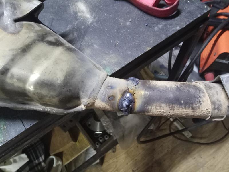

А вот причина переобогащения. Из-за этого долбанного глушителя я даже не услышал разницу в звуке, а газы хреначили прямо на цилиндр. Трындец, блин.
Итак, собираю коллекцию )))
Взял в усмерть закоцанный глушитель от GSX-R 600/750, тот самый, на котором маркировка 35F0. Но тыща рублей - это подарок. Если понравится, просто в дежурном режиме буду искать красивый и блестящий. А пока следуем стилю rat-look.
Созвонился с золотыми руками на предмет изготовления переходника под 4-х болтовой фланец глушителя. Но у товарища дел невпроворот, поэтому откладываем до конца мая. Так как ездить с банкой от R6 (как выяснилось, это именно от него) уже никаких сил нет - решил на время поставить родной глушитель. А также опыта ради, ибо очень уж интересно, почему все поголовно меняют его на что-то более громкое.
Так как кусок трубы, которая вставляется в headpipe был отпилен от родного глушителя, чтобы сфранкенштейнить его с Джигурдой R6, то без сварки не обойдёшься.
Страшно подумать, насколько я сузил канал, но ещё страшнее думать, что я ещё раз поеду с прямотоком. ненененене
Пока езжу так, в конце мая будем решать с трассой. Или целиком изготавливать из 42-45 трубы, или только кусок до глушителя. Зависит, ясное дело, от стоимости.
И таки да: родной глушитель ваааааще не слышно smile.gif
