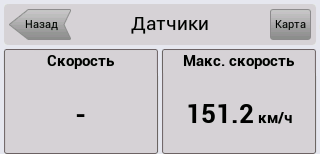

Вчера сбросил датчик макс. скорости. Обороты в пике были 6800, дальше кончилась дорога :
Так что цифрам с Gearing commander вполне можно верить, погрешность ровно 5%. Думаю, если подержать эту скорость более продолжительное время - погрешность станет еще чуть меньше. Кстати, на такой скорости мот ощутимо теряет динамику, впрочем рекорды скорости я ставить на нем не планирую, эти замеры - так, чисто ради интереса. Больше всего мне нравится ехать на оборотах 4000...5500. Ну и ниже тоже приятно, только и слышно как "сквозняк" в воздушный фильтр влетает biggrin.gif.

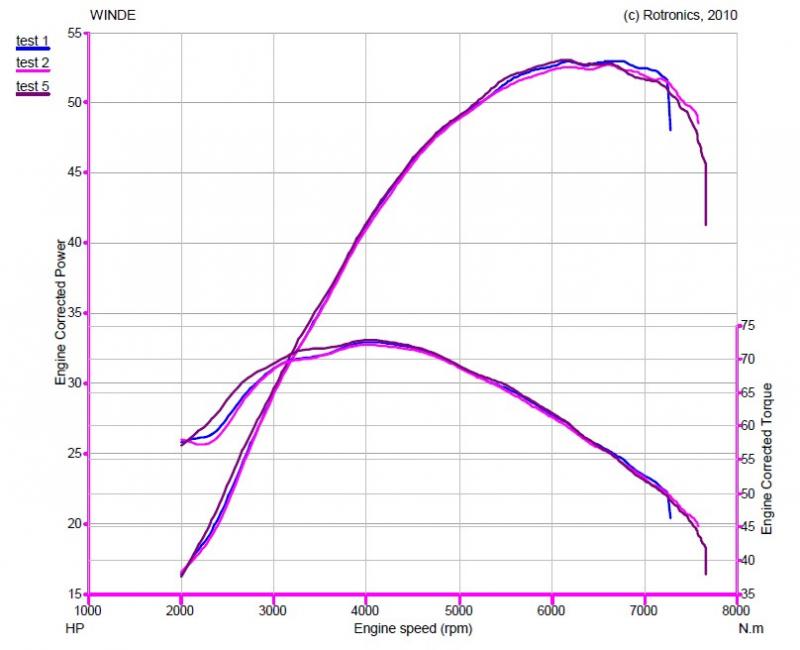

Ребят, откуда данные?
Вот графики человека из Москвы, который мерил сток :
Вот тема, в которой всё подробно расписано :
https://djebel-club.ru/forum/index.php?show...c=12376&hl=
В том что ошибки нет я уверен. Особенно греет душу эта фраза smile.gif :
Пробовал крышку боковую на впуске снимать, сначала момент еще вырос, почти до 80 Нм, но с набором оборотов смесь пошла к 15-17 (вырос расход
воздуха, бензина не хватает для нормальной смеси)
При жиклерах 68/175, резанной крышке воздушника и фильтре K&N карб беднит, думаю нужно ставить главный 180-185.

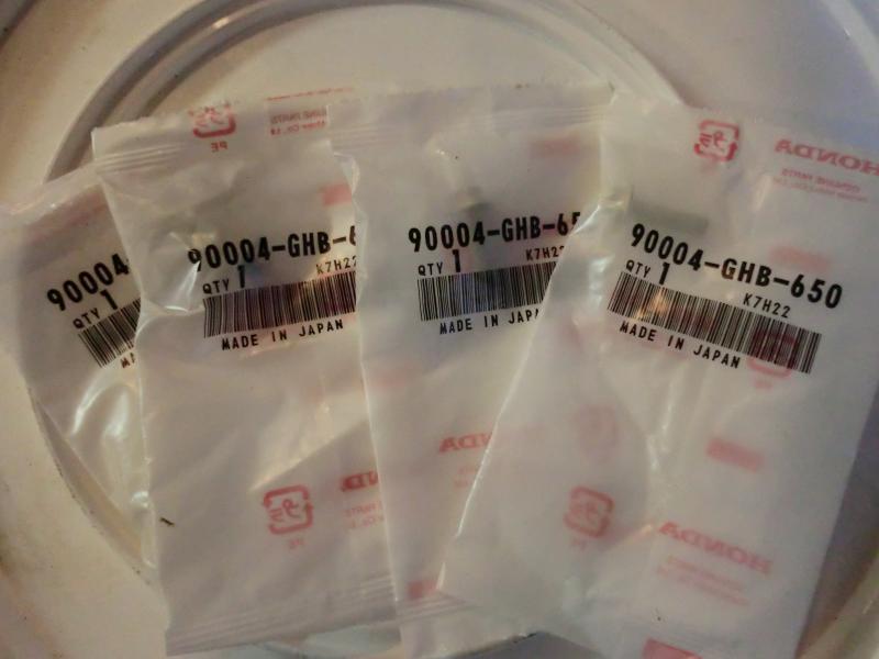

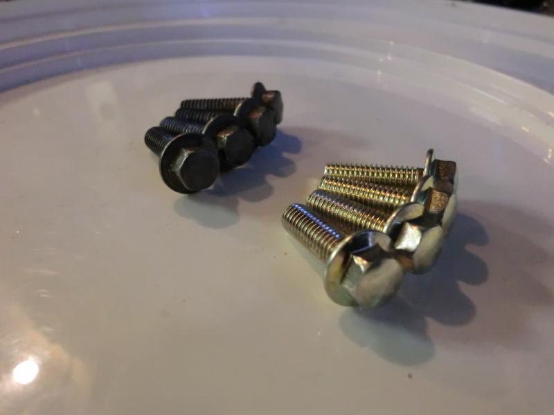

Минутка Хондолюбия smile.gif. Не радует меня когда у болтиков зализаны грани, да и вообще нравится распаковывать эти японские пакетики).

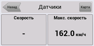

Попробовал поиграться с газоанализатором, он включился, погрелся, калибронулся, поработал с минуту, показал смесь на холостых 9, которая обеднялась буквально от прикосновения к ручке. На средних и высоких показывал 15, после чего скропостижно двинул коней. Постоянно уходил в ошибку : сначала по программному "будильника", потом по прогреву лямбды. Порыл форумы и понял что я такой не один, многие пользователи меняли лямбды (а они на минуточку стоят 5...6 тыщ) и всё так же оставались при своих ошибках. Попробовал немного погреть датчик феном - те же яйца. Забил и отстроил "на слушок". Поднял немного уровень, заменил иглу на потоньше (к сожалению на них нет маркировки), поставил в среднее положение.
Итого : 175 главный, обогатитель - 68, холостой - 48, винт качества - полтора оборота. K&N + шапочка перед ним, полный выхлоп без заглушек - и мотоцикл поехал smile.gif. С предыдущей иглой он ощутимо ленивее выходил на высокие обороты.
На пятой уходит в отсечку достаточно быстро, без напряга для мотора. Скорость по GPS вот :
тахометр показал 7500 ровно - вот тебе и тюненый ум. Надо попробовать покатать с другим тахометром, есть у меня некоторые подозрения по поводу этого.

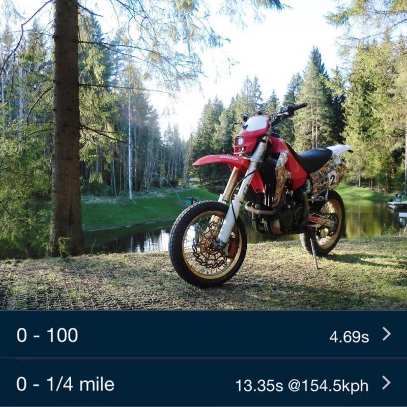

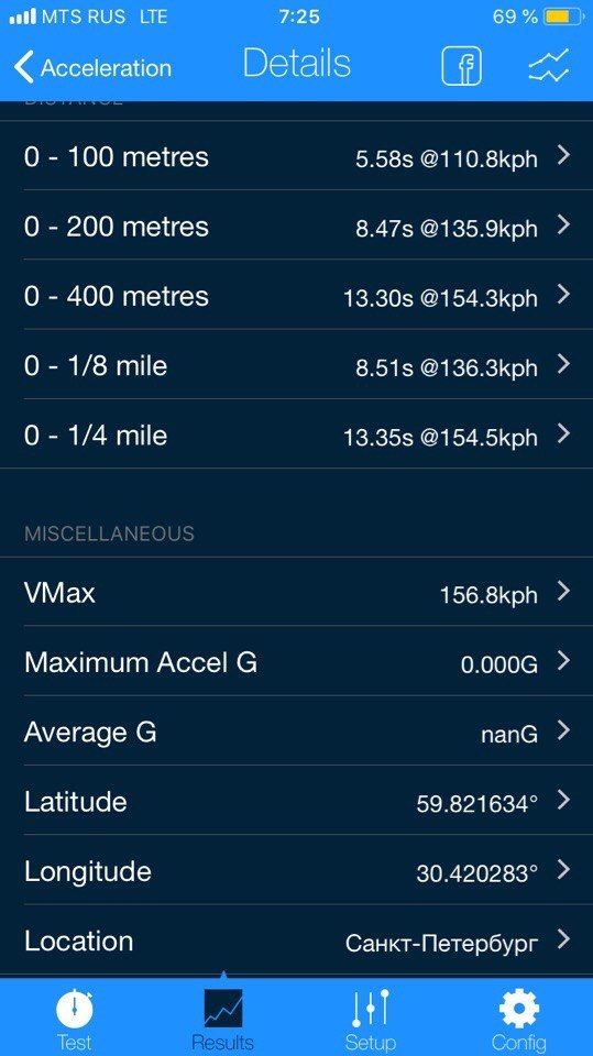

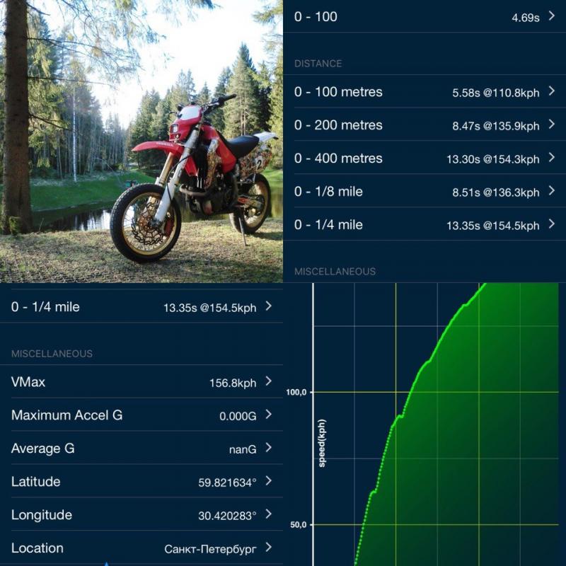

В конце мая мне выпала возможность померить разгоны до 100 и время на 402 метрах.
Лучший заезд - 4,69. Получилось медленнее шитого 690 с правильным выпуском ровно на два корпуса и 0,39 сек. Это непреодолимая пропасть, SMC однозначно быстрее - это факт. И медленнее EXC500 (не помню точно сколько у него, что-то в духе 4,4...4,45). Зато быстрее всего остального, что было представлено. Внезапно для меня, довольно прилично смотрелся на разгоне Форсаж с FCRом. DRZ едет ровно как и ощущается : 6,8. Это удобно тем что на любой передаче можно открыть полную дыру и ни о чем не париться, не беспокоясь о нежелательном козлении, или срыве задка в повороте.

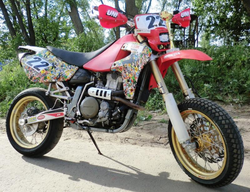

Результат меня порадовал и 3 июня я налепил гоношные наклечки RST 2018, бальшой номер 22 и помчал за кубком smile.gif. Ехал не очень хорошо, остался недоволен. На квалификации при выходе из поворота резковато открыл газ и нормально так скользонул по асфальту. В следующие круги рассматривал след от букса - длина около 4 метров, долговато же я соображал и не хотел этого замечать. Быстро поднялся, но свернутый в траверсах руль и общее очкование от падения помогли в полной мере слить заезд. Правда учитывая длину гонки в 2 заезда по 20 кругов, квала большой роли не играла (лидер нагнал меня на целый круг).
Ехал вроде как и красиво :

Я же очень люто схлестнулся с мужчиной на Хаске 450SMR, боролись с ним по 12-15 кругов в обоих заездах и оба раза я проиграл sad.gif. В первый заезд долго был впереди, но рано расслабился и ошибся в одном повороте - взял его слишком широко, здесь-то он меня и взял по внутреннему радиусу. Во второй наоборот слишком лихо начал и вылетел несколько раз за пределы трассы (хорошо хоть без падений, но время потерял). Видимо всё же за 20 кругов XR меня здорово выматывает, по этому нужно больше тренить и равномернее распределять трату сил.
Ах, блин, чуть не забыл. Первый в нашей с ним жизни кубок я всё же увез и на крыле сфотографировал smile.gif.
Теперь нужно брать комбез, комплект новой резины и регулярно раскатывать её в поворотах под коленочку. А иначе зачем еще нужен мотард? dirol.gif
