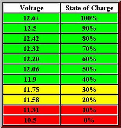

Если верить этой табличке, у меня на 40% холодный делает очень вялое увууу-увуууу smile.gif
Но ведь и аккум не всегда на фул заряжен. У меня 12.2-12.4 это нормально.
Я думаю, если пол емкости ему влить, должен завестись. Так что тема рабочая. ПБ уже есть, платка стоит 100р с доставкой.
