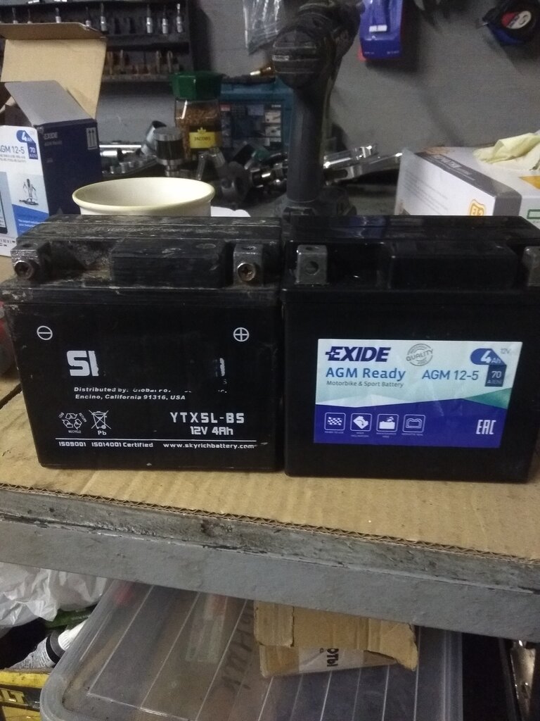

сообщение 28.3.2022, 20:31
Сообщение #1461
Сообщений: 177
Регистрация: 12.12.2014
Вставить ник Цитата Из: Сочи
Примерно месяца не хватило аккумулятору Skyrich YTX5L-BS, чтобы проработать 4 года.
Хотел взять такой же, но решил взять на пробу Exide AGM 12-5. У Exide по описанию пусковой ток 70, а у Skyrich 60.
Купил в автодоке за 3189 руб.
Варион
сообщение 29.3.2022, 15:31
Сообщение #1462
Сообщений: 1732
Регистрация: 12.3.2010
Вставить ник Цитата Из: 142-й
Мотоцикл: スズキ ジェベル250XC `04
Норм. Ексайд лучше всяких аутдо и дельт
Horror
сообщение 29.3.2022, 22:19
Сообщение #1463
Сообщений: 40
Регистрация: 26.9.2021
Мотоцикл: Suzuki Djebel 250 XC 2007г. Honda CRF1000LD 2017г.
А чем хуже TOTACHI 90005 за 2320 руб, в том же автодоке?
