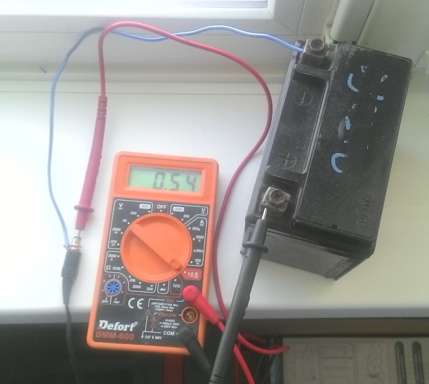

Всем привет - мое первое сообщение!
Снял аккумулятор с Джеблика, занес домой, отогрел - 11,2 В. Аккумулятор Delta 12 V 5 Ah.
Мало, зарядника под рукой нет - поковырялся в шкафу, нашел от старого телефона или планшетки - написано Выход 12 В, 1А.
Подсоединил через амперметр - через пару минут показывал 0,55 А, по мануалу надо 0,5 А. Думаю нормально будет часов 6 погоняю, потом отпишу результат.
П.С. через 40 минут после начала заряда 0,5 А
через 2,5 часа ток 0,28 А
через 5,5 ч ток 0,14 А
через 16 ч ток 0,06 А напряжение 12,7 В снял с зарядки, думаю аккумулятор еще походит.
