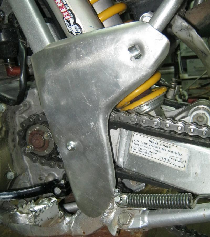

заказали изготовление защиты рамы на Honda XR400R - выложу процесс изготовления - может кому будет полезен...
изготовлена из алюминия толщиной 2 мм. (марка - АМГ2М)

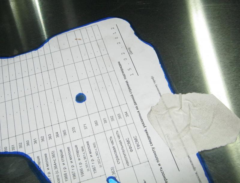

сделано бумажное лекало.

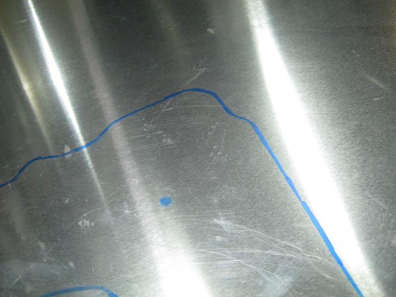

перенос с помощью маркера на металл.
собственно изготовление - с помощью молотка, дрели,наждака, напильников и паяльной лампы для предания формы (хотя и так не плохо гнется без трещин)
нарезание резьбы для крепления.
крепление с помощью болта и хомута.
Будет для себя интересно выслушать комментарии и корректирующие советы.
с правой стороны выложу чуть позже - конечно при наличии интереса к данной теме...еще не совсем определился что и как там..
с уважением, Ю..

Шляпки болтов должны быть утоплены иначе мотоботы будут коцаться

сделайте пуклевку под головку винта, на фото не очень ясно может углубление есть

Задумка правильная!!!
Чуть исправить стадию исполнения, как подсказали выше abrazive и Серый-VL. В Харькове делал такие с утопленными шляпками, очень щадит такой способ мотоботы.
И ещё, надпилы для просовывания ленты хомута нужно чуть утапливать в тех прорезях, где идёт обжим потому, что острый край прорези рвёт ленту. Можно вообще всё на прорези и хомутах сделать без привязки к болту крепления в раме. Кстати, крепить можно и крупными пластиковыми стяжками, правда они одноразовые.
Я на всех мотоциклах это делаю и советую всем.
