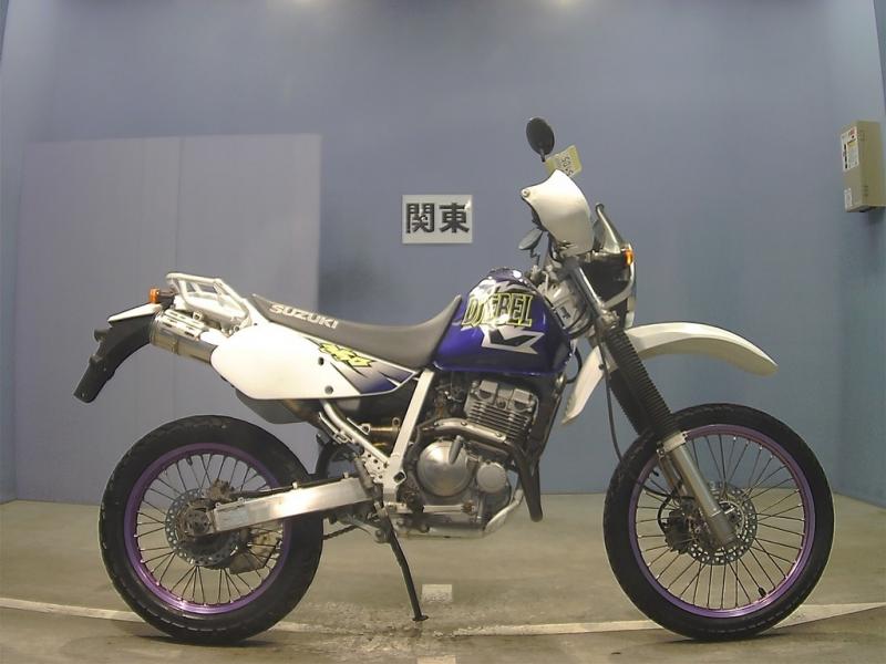

Всем привет!
Как следует из темы, нахожусь в медитативном состоянии ожидания smile155.gif
Жду вот этого зверька: http://motobay.su/lots/1352080 который должен приехать приблизительно к июню месяцу сего года (сам я из Украины).
В процессе ждунства мысли посещают всякие... особенно по части движка.
Поясню: в аукционном листе значится шум где-то свехру и в районе сепления (на видео его вроде и слышно), но при этом оценка двигателя стоит 4-ка.
Понимаю, по видео мало что скажешь (это как гадать по фотографии), но может уже стоит готовиться к доп. тратам? Цепь грм там прикупить на всяк случай или еще что... Сам я ни разу не механик, увы. По приезду мотыка потащу его к более разбирающимся людям на "послушать".

Если сам не шаришь в этих вопросах,то обратись к тому кто разбирается. Я бы ничего заранее не покупал,а дождался приезда мопеда и диагностику мастера,по результатам диагностики уже заказывал запы.
П.С. Про качество запов с Али только одному богу известно). Если хочешь долгой и беспроблемной эксплуатации,то покупай оригинал.
Ага. Заказать запы, получить их в июле, собрать мот в августе и потихоньку готовить к зимовке )))
YuTenHeim
Звучит так, словно клапана не отрегулированы.
Но максимально возможный по финансам набор для планового ТО я бы закупил уже сейчас. В том числе и цепь ГРМ. Думаю, за 33 тыра её никто не менял. Может быть и не надо менять, но при её цене в 3 тыщи - пусть только полежит до следующего лета.

Цепь грм меняется вместе с нижней звездой.

Еще слайдер в который натяжитель упирается.

Я бы (сейчас) ничо не стал делать. Моему моту в аукционнике тоже чорте-что писАли. Второе пришествие Сёгуната там мерещилось аукционным оценщикам (тоже была 4 по двиглу и тоже всякие там шумы). В итоге вообще ничего не вылезло следующие 17-18 т.км.

Привет) А откуда именно? Всё же Украина не настолько мала, чтобы не указывать город проживания wink.gif.
Начни с простого : загляни к официалам Сузуки и расспроси у них о ценах на запы, сроки доставки и всё что тебя интересует. Запиши на бумажечку и сравни с "Мегазиповскими" -20% форумная скидка по этой теме :
https://djebel-club.ru/forum/index.php?showtopic=11295
Цепь брату взять на "Мегазипе", он точно отправляет на Украину. Цепи ГРМ с алика отказать, тк там и с оригиналом не всё так однознано.
Что касается запчастей на двигатель твоего мотоцикла - советую пока ничего не покупать вообще.
Расходники найдешь в любом более-менее уважающем себя мото-магазине. Из того что наверняка пригодится и можно покупать уже сейчас : масло в двигатель и вилку, фильтра воздушный и топливный, резину.
Да, вот это и волнует, что как бы не остаться в разгар сезона без коня )) Хотя у меня еще мой маленький китайский друг не продан, если что wink.gif ... но после того, как уже поездил чуток на Дюбельке, то, как говорится, несколько потерял покой и другого уже не хочется spiteful.gif
По запам да, как минимум, надо запастись расходниками - они уж точно лишними не будут.
Я вот тоже тешу себя надеждой, что залью в двиг нового маслица, а всякие там шумы возьмут, да и уйдут rolleyes.gif
По поводу пришествия "Сёгуната", я как-то сам теряюсь в догадках каким же образом у них происходит таинство оценки мотоциклов )) Очень уж кажется, что многое зависит непосредственно от оценщика, его настроения и степени "задроченности" в этот день ))
Вот классический пример: http://motobay.su/current/lots/1363920 - тупо покрашен серебрянкой поверх основных узлов мотоцикла, при этом *барабанная дробь* оценка внешнего вида 4 crazy.gif

Да мой . по приходу в карбе обнаружилась какая то зеленая маслянистая гуща, после промывки продувки завелся сразу.
По началу смущали оценки 3,на деле оказалось лучше чем 4 поставленные хонде ,которую купил на том же аукционе.

Там сетка в кране. Проблем не бывает обычно.
90% оценивающих там указывают шумы.
Двигатель шумный сам по себе, даже новый или с очень небольшим пробегом. А когда какие-то дополнительные шумы появятся, то обычно можно ездить ещё достаточно долго без проблем. Замену цепи можно прогнозировать только по приходу и оценке выхода натяжителя (есть и отдельная тема и статья на сайте).
Карб по приходу чистить обязательно, смотреть состояние ускорительного насоса, отвернуть винт качества на 1,5-1,75 оборота. И не трогать никакие другие настройки.

Зато благодаря этому я узнал, что есть сетка в кране и топливный фильтр вроде как и не надо rolleyes.gif ... хотя брату в Джеб мы его еще в том сезоне поставили smile138.gif biggrin.gif
сообщение 25.3.2018, 16:53
Сообщений: 54215
От дополнительного фильтра, если он бумажный, будет только неудобство. Ставить можно или сетчатый, или керамический.
Бумага, при уже небольшом загрязнении, не даёт выработать полностью бак, нередко на последней трети затыкается.
Но сетка в кране настолько хороша, что фильтр не нужен по определению.
