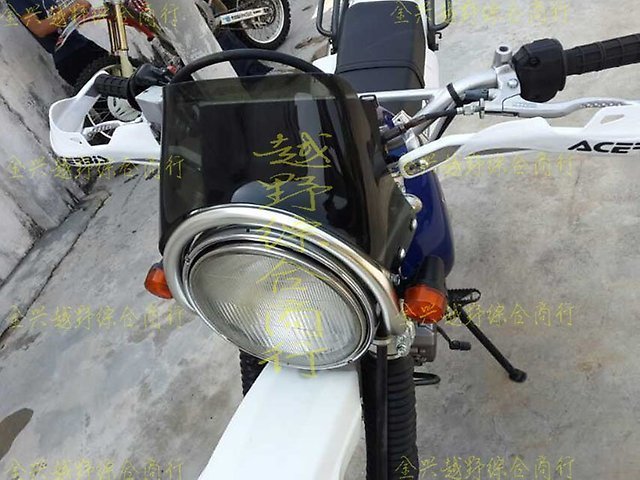

Хочу стекло заказать с алика, есть обычное, есть от GPS версии оно больше, что посоветуете? думаю что гпс версии болтаться будет, тк опоры третьей нету и стоит ли оно того, тк обычное стекло по привлекательней. ля картинки конечно... не пинайте

Mr.Dr.Professor ставь от ДЖпиЭс... Ведь не ХАРД же...

от GPS,реальная ветрозащита.3 крепление сам сделай.

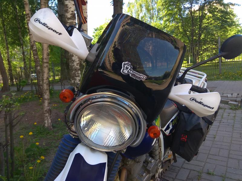

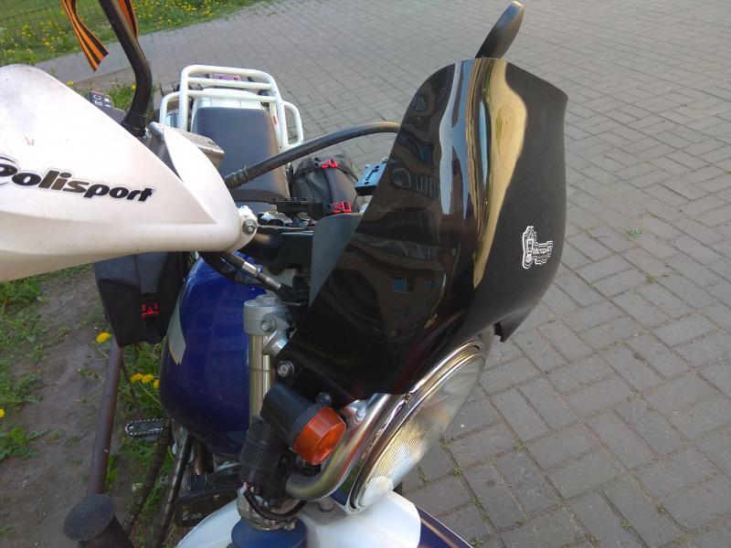

Только что такое поставил, эпичная лопата, черенок приделать и можно снег убирать. smile.gif Брал естественно на Али, сделано добротно но немного кривовато, хотя я возможно это зависит от конкретного экземпляра. Прикрывает неплохо но, на скоростях больше 50 км. ч. и при моём росте где то 175 см дует точно в лоб, как раз под козырёк шлема. До этого несколько лет стоял довольно распространённый на япоцах ветровик "Rally 790" из каталога "Rouge & Road",так вот тот прикрывал хуже и, из-за конструкции крепежа, на скорости больше 70 км.ч. начинал складываться.

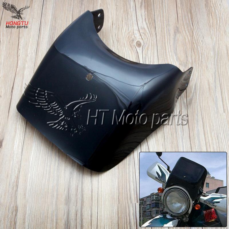

Так вот же.
https://m.vk.com/product-125798346_2600326

В теме о нештатных ветровых стёклах (в "Доработках") есть фото разбившегося ветровика, превратившегося при этом в набор кинжалов. Он был куплен именно там.
Это так, информация к размышлению. По крайней мере, насчёт крепления этого ветровика.

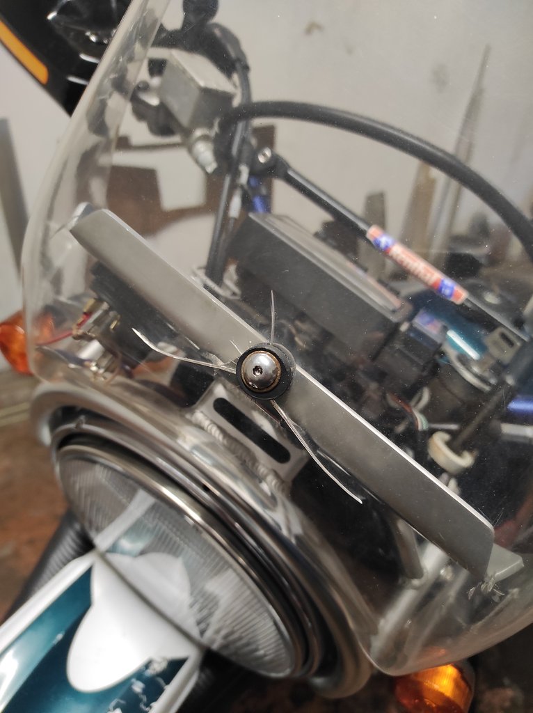

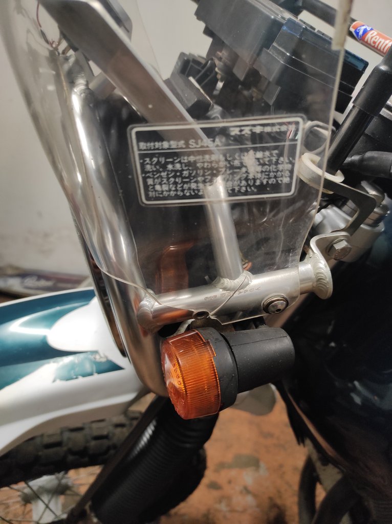

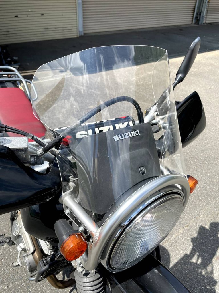

Только сегодня получилось заехать в гараж.
У меня мотик с Японии пришёл вот с таким стеклом. Думаю он тоже легко мог превратиться в "кинжалы".
сообщение 16.3.2021, 12:29
Сообщений: 7786
это родной. он оч упругий и не колется так сильно.
watercat
сообщение 16.3.2021, 18:56
Сообщений: 340
Регистрация: 22.10.2019
Когда и как именно он расколется, выяснится только "после того". Поэтому я и против жесткого крепления стекла на внедорожном мотоцикле.
