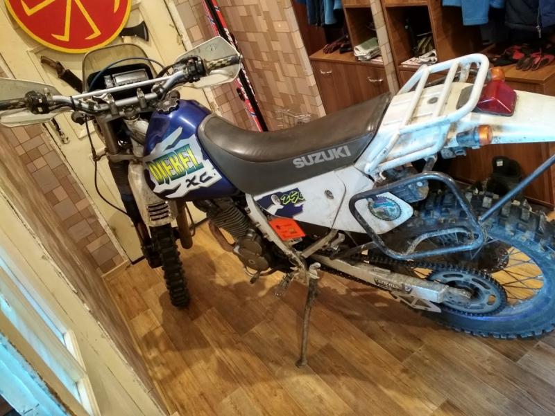

купил наконец таки себе Suzuki Djebel 250 xc. вроде все хозяева его с джебел клуба)
сейчас проходит стадию переборки полностью весь. от песочки и покраски порошком рамы до переборки двигателя)

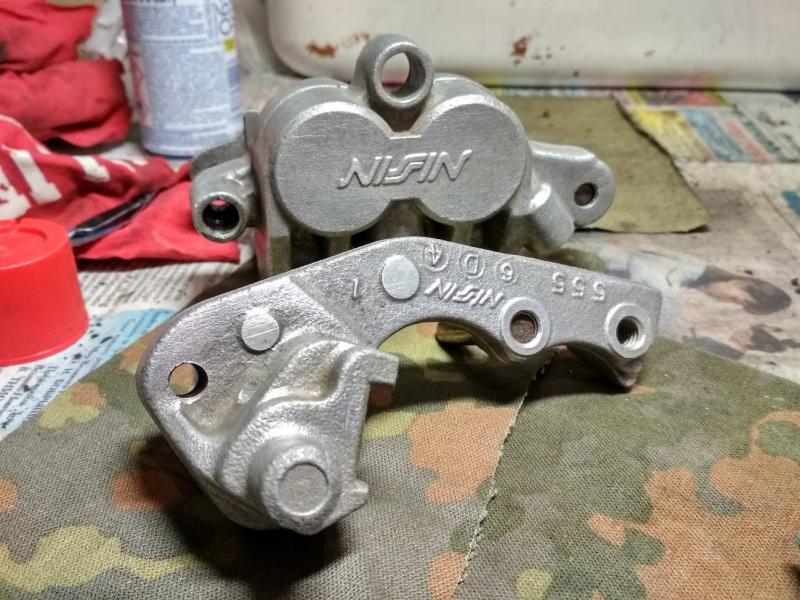

все тормоза перебраны и смазаны) за все это время вышла из строя только 1 резиночка, КАРЛЛЛЛЛ!!!!! ОДНА РЕЗИНОЧКА!!!! и то эта резинка не влияет на торможение...она просто пыльник...

рама отпесочена, покрыта порошковым грунтом и порошковой краской
Цитата(St. @ 1.4.2018, 10:46) *
Хороши хозяева)
Смысл купиьт и перебирать красить? Сезон проехал там и думать что перебрать и покрасить.
была на раме ржавчина и слезла местами краска, мот поддымливал, при разборке оказалось что кольцам и маслоколпачкам пришла негодность. ну заодно и поршень я заменю.
поршень , кольца, маслоколпачки под замену
