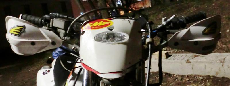

Подскажите люди добрые ! Есть электрика . Была снята фара непонятного происхождения. Была подключена в разрыв габаритов, колхозно, на этих проводах
ток переменный. Все лампы выкинул кроме указателя нейтрали. Начал греться реле регулятор и ближайшие провода. Сопротивление (резистор в белом кафеле под рулём) подключен в сеть.
Без нагрузки, не так и должно быть ? И второй вопрос : Как правильно выкинуть всю электрику, оставив только зажигание и датчик нейтрали ? ph34r.gif

- - arapov_stepan   А кто сказал что ток переменный? И где он у тебя п...   18.4.2018, 18:59
|- - TommyTech   Цитата(arapov_stepan @ 18.4.2018, 15:59) ...   18.4.2018, 23:50
|- - раш   Цитата(TommyTech @ 19.4.2018, 0:50) двига...   19.4.2018, 7:14
- - leshka   Подобной фигней и я озадачился. Насколько я понял,...   19.4.2018, 9:36
|- - TommyTech   Цитата(leshka @ 19.4.2018, 6:36) Подобной...   19.4.2018, 16:14
- - Skiller   Цитата(TommyTech @ 18.4.2018, 17:53) Как ...   19.4.2018, 11:03
- - plastilinko   наверное лучше все-таки лишнюю мощность на освещен...   19.4.2018, 12:37
- - Skiller   Цитата(plastilinko @ 19.4.2018, 12:37) гр...   19.4.2018, 16:02
- - Фаныч   А схема есть? А то что глохнет, две причину вижу. ...   19.4.2018, 17:12
|- - TommyTech   Цитата(Фаныч @ 19.4.2018, 14:12) А схема ...   19.4.2018, 17:48
|- - санчес   Цитата(TommyTech @ 19.4.2018, 19:48) не с...   20.4.2018, 6:58
|- - Kn1ght   Цитата(TommyTech @ 19.4.2018, 17:48) не с...   20.4.2018, 9:52
- - Skiller   Цитата(TommyTech @ 19.4.2018, 17:48) есть...   19.4.2018, 23:33
- - TommyTech   Полезное видео, вообщем без нагрузки не особо поле...   20.4.2018, 11:11
|- - Kn1ght   Цитата(TommyTech @ 20.4.2018, 11:11) Поле...   20.4.2018, 11:13
- - leshka   В общем думал я думал и вчера всё-таки наконец-то ...   25.4.2018, 12:20
- - TommyTech   Фара норм. P.s. шляпа больше нет, на проводку заб...   30.4.2018, 17:50
