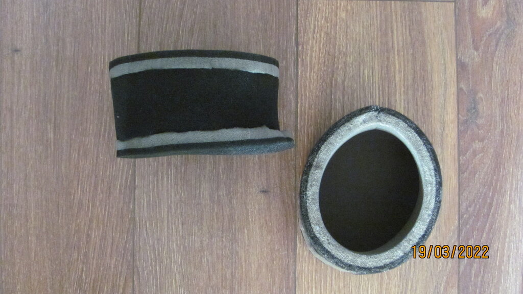

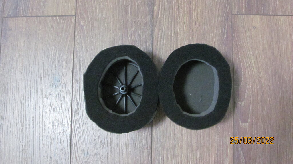

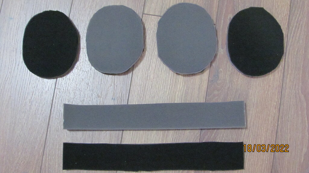

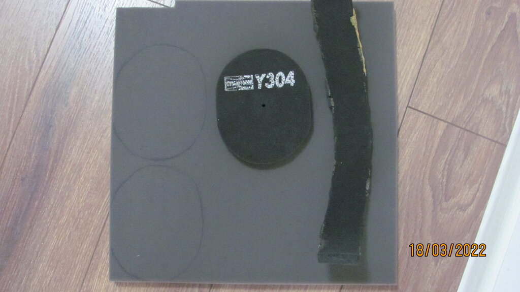

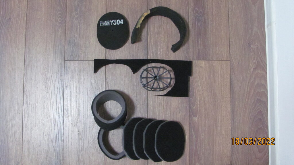

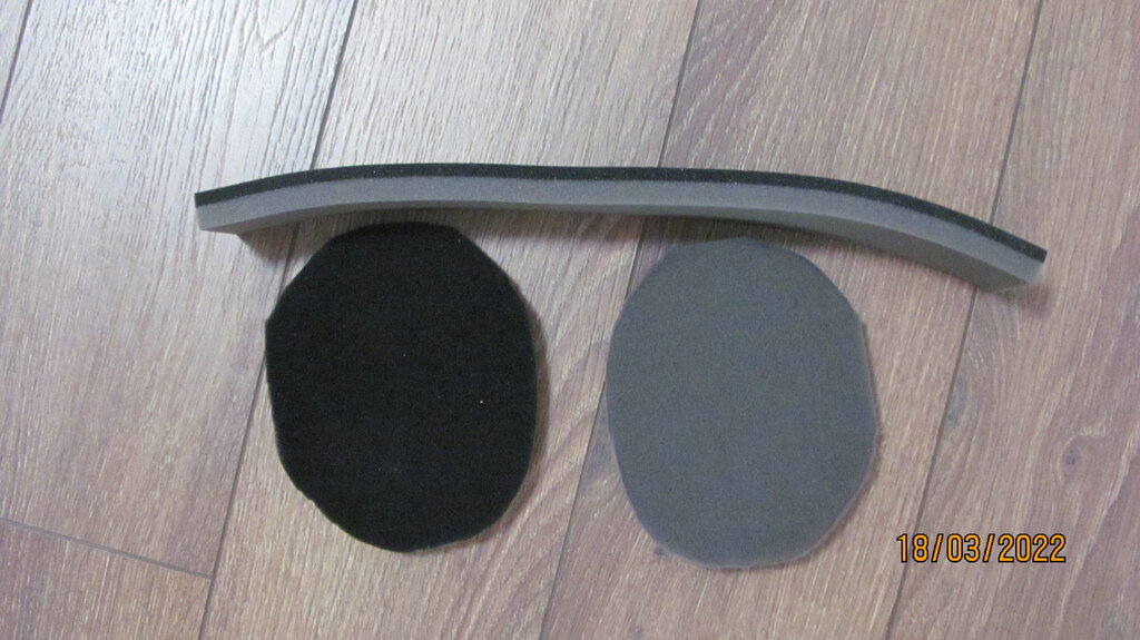

Нашел фотку в интернете, даже походу мотоцикл такой же:
Вот, нашлись фотки с импортозамещённым фильтром :-)
Да, и для его изготовления использовался клей момент
для резиновых изделий.
Главное следовать инструкции. Намазывать две части
и не сразу склеивать, а подождать минуты 2,
когда он с виду уже будет типа подсохший и только тогда
соединять.
Проверено.
Даже при мойке фильтров в бензине клей держит.
Понятно, что результат не эстетичный, кривой и косой, но
на функционал изделия это не влияет.
