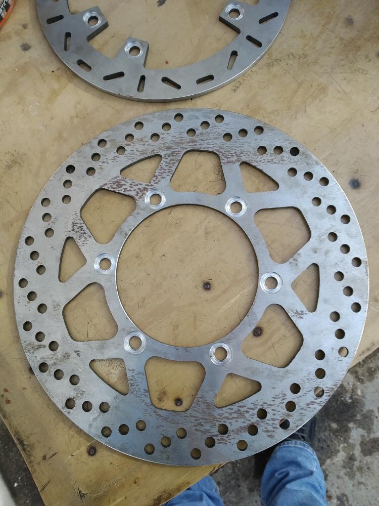

- тормозные диски в круг 7000 р., можно было бы и не брать, но я взял (новодел от форумчанина kardanzil)

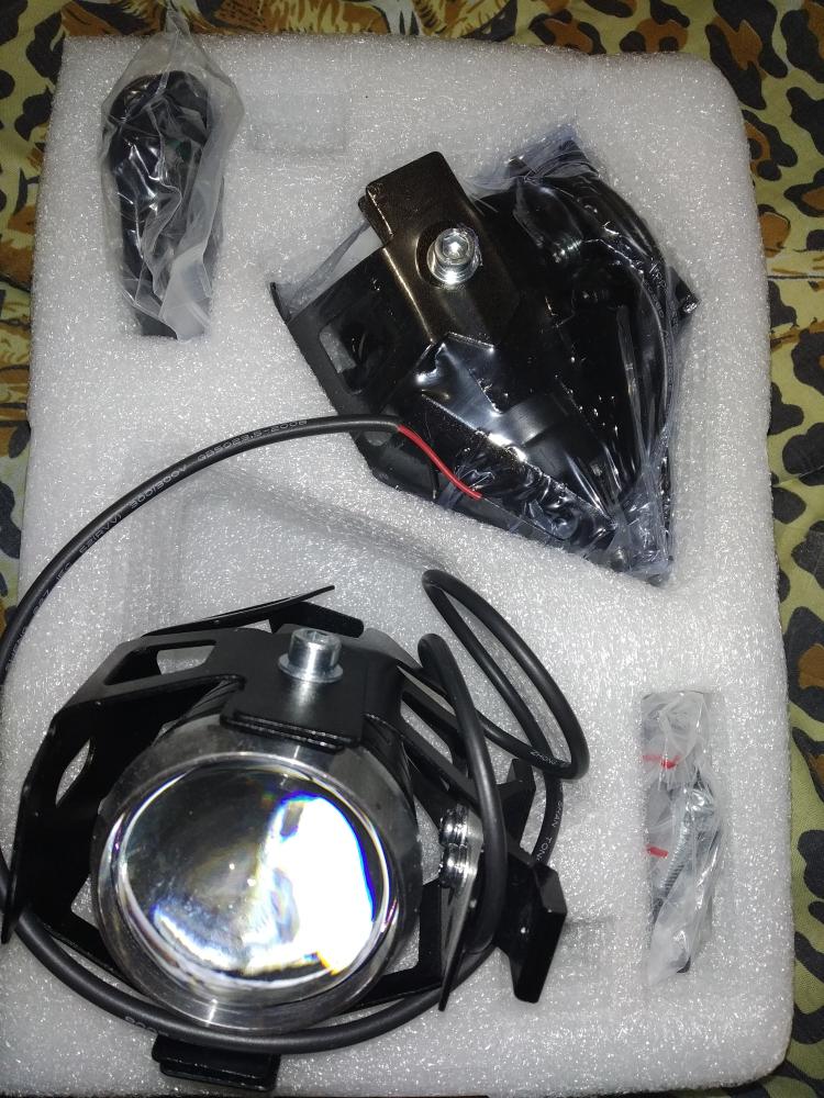

- ПТФ с алишки 1200 р.
https://hz.ru.aliexpress.com/item/Huiermeim....214233edGNsJc7

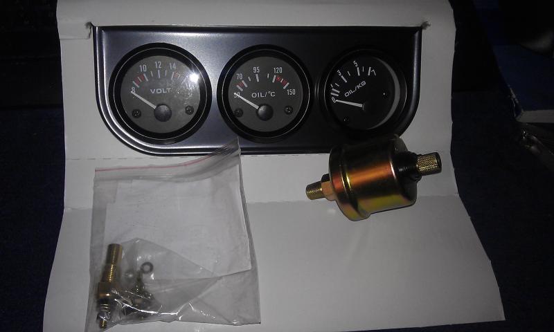

- комбинация приборов: Вольтметр + Датчик температуры воды + Датчик давления масла с алишки 600 р.
https://hz.ru.aliexpress.com/item/EPMAN-52M....a17e33eda7IVdT

Как свет светит? Зачем такие большие приборы? Как ты собрался ставить датчик давления масла?

Датчик давления я думаю поставить следующим образом.
Вместо заглушки (болта, который по мануалу выворачивается для замера давления) в крышке сцепления ввернуть туда эль образный штуцер, а уже к нему подсоединить магистраль с врезками для датчика давления и датчика температуры.
А что за готовый комплект есть можешь ссылку дать?

На лампах написано 125 Вт мощность )) Интересно в реальности ват 10 или 20 ?
люстры такой мощности стоят от 3 тысяч рублей примерно нормальные , здесь цена чот совсем смешная
Объясните зачем свет который светит в точку?!

Не могу щас сфотать, мотоцикл живёт в другом городе.
Мне штатной фары хватает полностью.
Желание купить такие фонарики возникло после нескольких ситуаций, когда мой мотоцикл замечали поздновато.
Хотелось просто заметнее обозначить себя на дороге.
Конечно там нет 125 Вт. Когда их устанавливал, пришлось поворачивать крепление, короче разобрал я их.
Корпус нормальный алюминиевый, правда отверстия для крепёжных болтов просверлены насквозь и ни о какой герметичности корпуса и речи идти быть не может. Я конечно после сборки эти места проклеил герметиком, хоть что-то.
За свет там отвечает диод (или как там его правильно называют) размером с две спичечные головки. Его название я конечно же не пытался даже прочесть.
Роль ДХО и освещения обочины выполняют замечательно. Дальний свет практически не включаю.
Что немаловажно, свет луча значительно лучше отражается от дорожных знаков, и других светоотражающих элементов.
Цитата(Rico @ 17.2.2019, 11:11) *
Вот именно туда я и хочу завернуть штуцер.
От штуцера провести трубку и уже на раме смонтировать блок с датчиком давления и температуры.
Соглашусь, что мой вариант очень проблематичный как в изготовлении так и в монтаже. Для этого никак не могу найти толкового токаря, чтобы выточил мне всё это.

Я больше чем уверен что датчик какой то автомобильный используется. т.к. он пишет что на маленьких оборотах лампочка моргает.
Если кто нить из нас купит то по маркировке у нас можно такой же приобрести. Если она не спилена biggrin.gif
вот и я про это
Нужно выкрутить родной болт и походить по автосервисам, может кто из механиков на глаз определит. Хотя щас такие механики пошли,...

Они светят в то место и направление, которое тебе нужно. В этом и суть ПТФ.
А вот фара головного света должна рассеивать световой поток, чтобы проезжая часть была максимально освещена.
Опять повторюсь, что я поставил эти фарки для лучшей заметности себя на дороге.
Если бы преследовал цель гонять ночью в поле то поставил бы люстру. На дорогах общего пользования нужно ещё думать о других участниках дорожного движения.
Куда опасней ослепить встречную машину колхозным светом.

5200 рублей мне насчитал сайт за один только датчик и это ещё не понятно что с доставкой.
Ну нафиг.
Не знаю как ты считаешь но у меян вместе с доставкой три позиции выходят на 3400р
Резьба я тебе и так скажу какая 1.25 на 12 или 14.
Можешь зайти в любой интернет магазин и посмотреть что мало того что датчик этот нужен с миниатюрной бошкой так еще и нормально замкнутый и с минимальным давлением. Бонусом точить резьбу придется, это сто пудов.

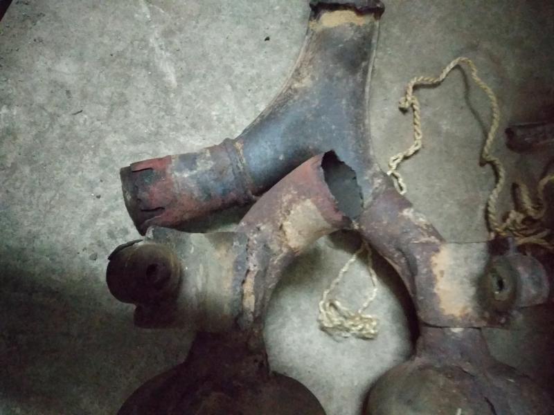

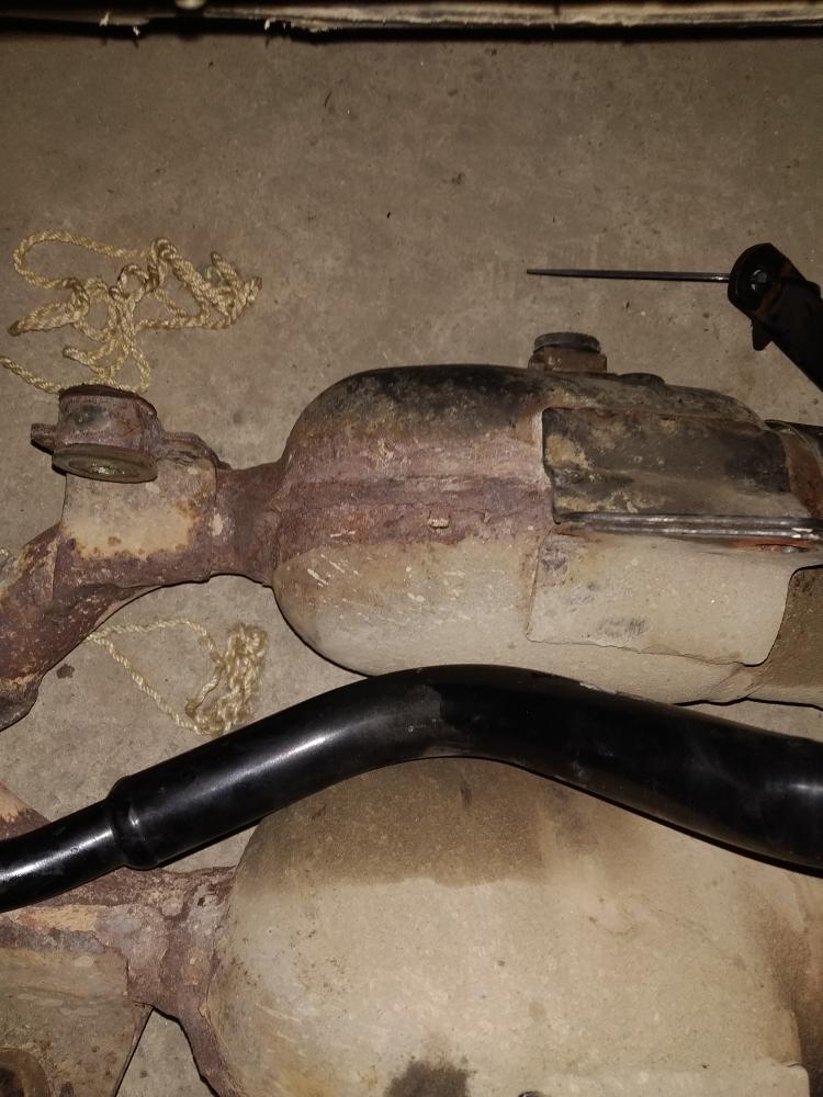

Ладно, перейдём к устранению косяков.
Вот такое состояние глушителей меня ждало по окончанию сезона:
Этого состояния было не видно из-за пластика.
Заметил я состояние труб только когда из тройника стало сечь. Но это меня не остановило, помазал пастой, подмотал азбеста, стянул хомутами и ещё до декабря мотался.
Но пришло время заняться ими.

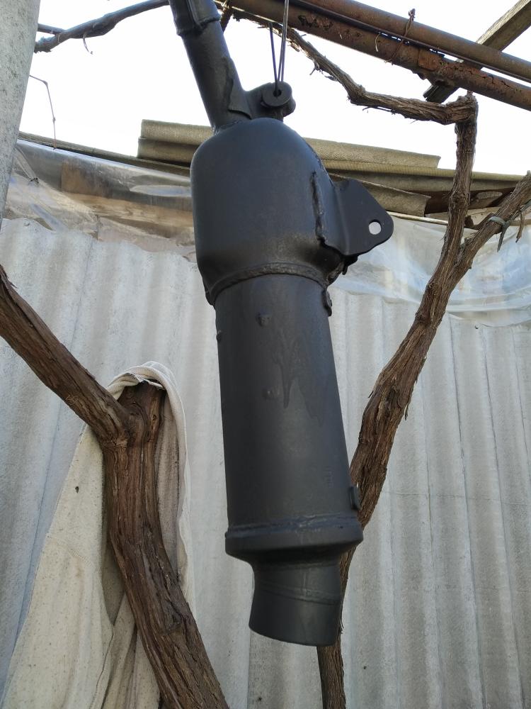

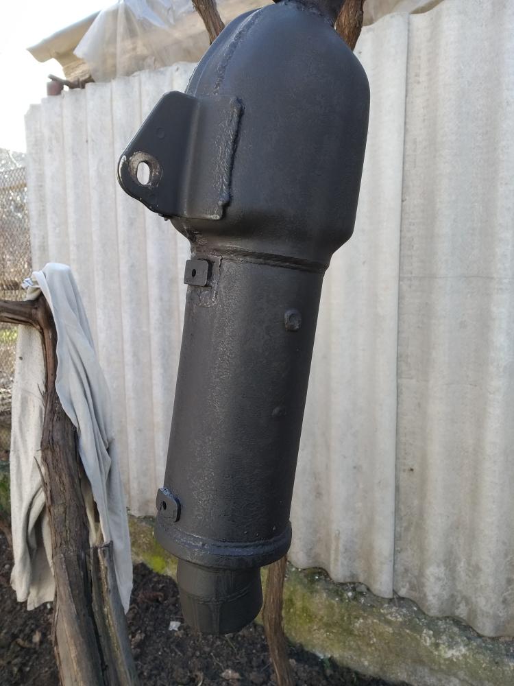

Нашел хорошего человека с хорошими руками и вуаля:
Блестящая часть трубы разъёмная.
Ну а дальше я самостоятельно зашкурил, обработал преобразователем ржавчины, потом смыл это всё обезжиривателем и задул термокраской (на банке написано 800 С, посмотрим).

Проще было выкинуть эти глушаки и поставить один от джиксера))
Согласен полностью. И место бы освободилось и звук был бы.
Ещё я подумывал поставить от SE версии. Он тоже один здоровенный.
Если есть возможность отложить деньги на отпуск, я ей пользуюсь.
А глушитель и этот походит.
