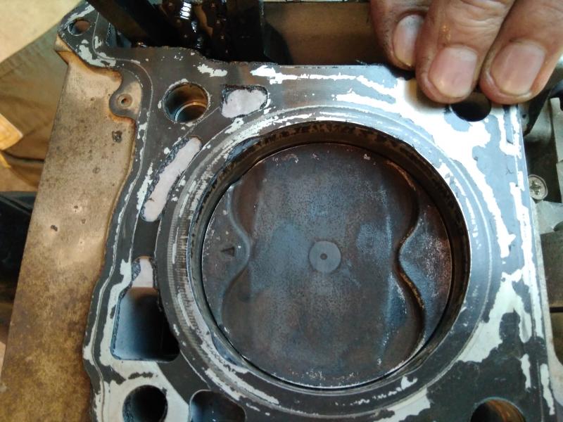

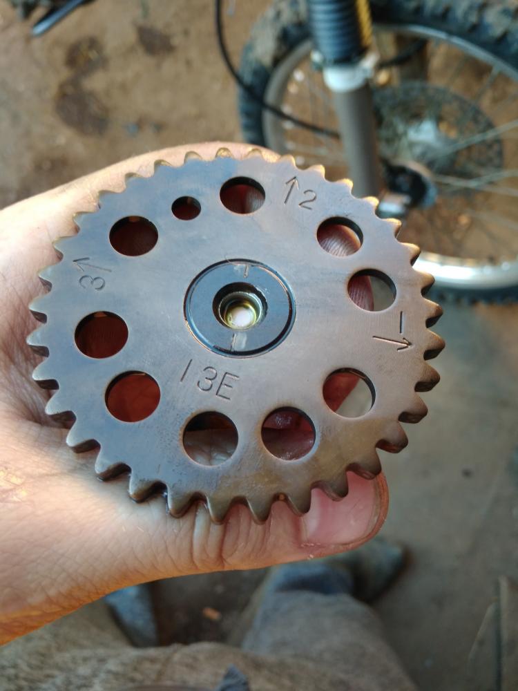

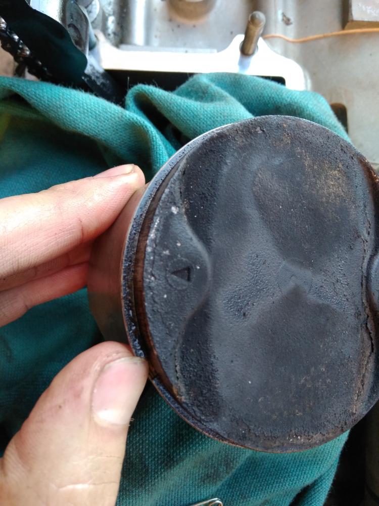

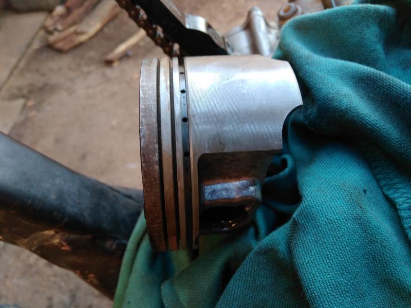

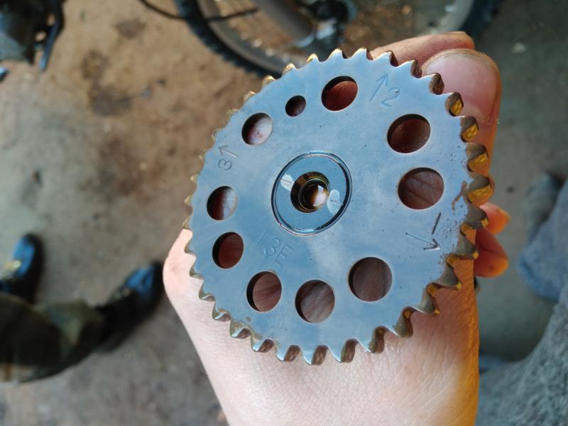

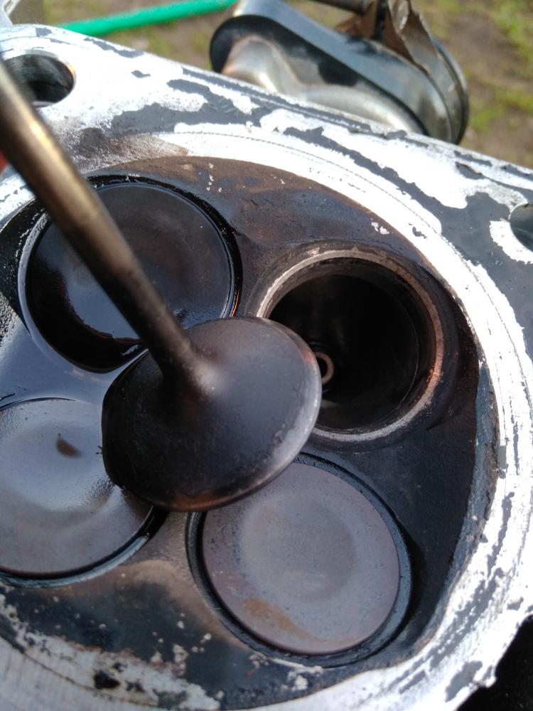

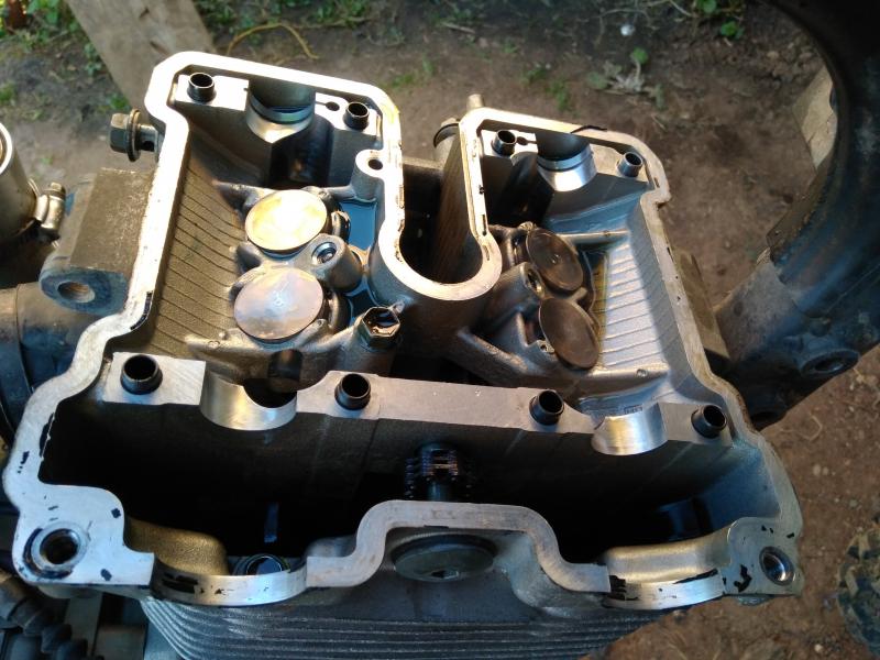

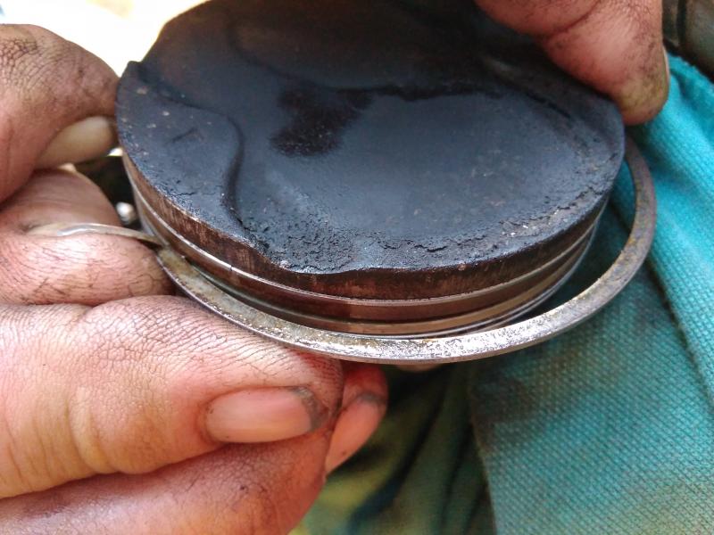

В общем компрессия не изменилась,что без удлинителя прижимом,что с новым удлинителем.
Разобрал,первое что в глаза бросилось- на шестернях распредвалов имеются стрелки,так же меточки на торцах распредвалов,я так понимаю шестерни на них запрессованы. Так вот на одном стрелки буквально в одном направлении с рисками, на втором распредвале разница 90 градусов. Это нормально? Не могло провернуть? Тем более что на одном...
Вскрытие показало что кольца залегли, отковырял, там ржавый налёт. Достал,почистил, на место поставил. Замеры снял- всё как в мануале. На цилиндре выработки нет совсем! Даже удивился. Чуть почистил от нагара.
Ещё что удивило что между поршнем и цилиндром зазор совсем не сотки,а десятки! Он покачивается чуток. И чистота обработки поршня не слишком хорошая. Это след от резца. Как токарь скажу что в наших чертежах это примерно Ra 3,2. Получается работают цилиндр и кольца, поршень даже не касается. Шатун в норме. Покачал в стороны- люфт миллиметра 3.
Клапана тоже не держали,один на впуске один на выпуске не хило так текли. Разобрали, друг с отцом помогали. Очистили от нагара тряпкой-жидкостями- деревянной палочкой. Собрали- при проверке всё нормуль,нигде ничего не сочится. Утром собирать.
Прокладки целые, но спрей с медной стружкой не нашёл, наверное так соберу.
Правую крыжку не снимал. Думаю так сможем метки выставить. Там прокладка скорее всего порвётся при снятии.
Связь тут плохая,фотки по возможности добавлю)
В процессе вскрытия) Фотки с телефона

Собрал, замерил компрессию как говорится на сухую, показало 9 очков. Завёлся легко. Заменил промывочное масло пару раз и залил полусинтетику. Погонял в холостую,подтянул шланги на радиатор что немного пропускал,и катать. Радости полные штаны)
