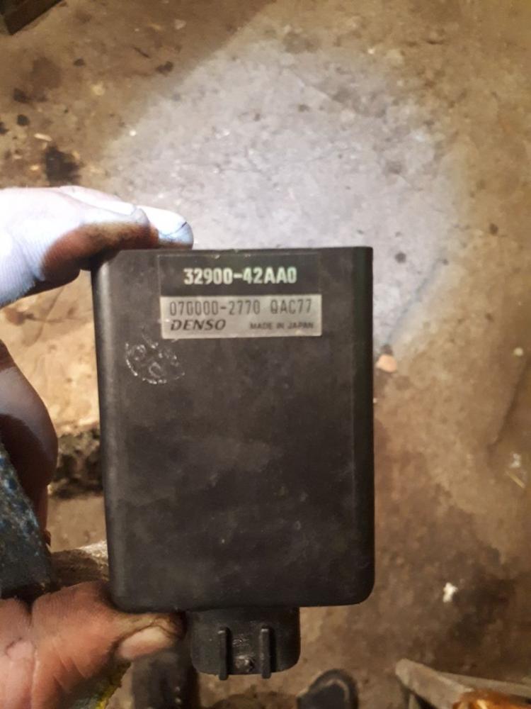

Приветствую всех!
Итак, по порядку, сначала были провалы на оборотах ниже средних, при открытии газа с холостых пытался глохнуть, когда перестал заводиться совсем при проверке искры она была только на каждый 5-10й оборот двигателя, а затем и вовсе пропала. Катушка рабочая, кнопка стоп двиг проверена, датчики нейтрали и подножки работают. Вся проводка в норме, никаких обрывов и ржавых клемм не обнаружено. Датчик коленвала звонится при прокрутке воротком через крышку генератора.
Если я правильно понимаю остаётся только коммутатор?
Вижу тут 4 варианта:
1. кто-то сможет подсказать по своему опыту, у кого была с такими же симптомами ситуация
2. кто-то может знает как проверить мозги, прозвонить как-то может
3. или кто-то может одолжить рабочие такие же мозги(на ваших условиях) фото прилагаю, чтобы убедиться что дело в них или не в них (разборки на такие условия не идут), либо могу приехать со своими
4. поставить мою крышку с датчиком хола на исправный мотоцикл, вдруг дело всё же в нём.
Живу в Мытищах(московская обл.), если ли кто-то откликнется, радиус километров 300 от Москвы меня не пугает)
Даже б\у ценники кусачие, не хочется купить запчасть которая не нуждается в замене.

Глубоко полез. Свеча, колпачёк, высоковольтный провод.
Если точно нет, то вэлкам в митино, дж200 стоит в ожидании какой-то фигни.
Телефон в подписи.
Датчик холла сколько сопротивления намерял?
Телефон 8 910 252 84 84.

Этот коммутатор получает питание от реле-регулятора, при его (РР) неисправности возможны указанные проблемы.

Итак, искра снова пропала совсем, замена катушки с проводом и колпачком не помогла. Два провода от коммутатора идущие на катушку прозваниваются, лампочка не вспыхивает когда крутишь двиг, где то на форуме видел у людей моргала. Датчик холла звонится, исправен.
Крышка зажигания ,возможно, с мизерным перекосом(на глаз не заметно) из-за новой резьбы одного отверстия, и рваной прокладки, в одном месте не хватает куска, все прогермечено, масло все равно течёт когда горячее) не может ли быть такой беды с искрой из-за такой мелочи?) Прокладку заказал) масла не жалко)) мне бы завести и катать!!!))) Мой первый мот, 1 месяц только:)))

Мишаня, я фиг знает как на 200-ках устроено, но в классической коммутаторной системе зажигания, один провод (+) идёт на катушку от замка зажигания, а второй (-) - от катушки идёт на коммутатор.
Соответственно, при повороте ключа на запуск, на одном из этих двух проводов должен появиться постоянный плюс.
Если не появился, то смотрите предохранители, фишки разъёмов, ищите возможные места разрыва.
Если "+" есть, а искры нет, то со второй клеммы катушки (минусовой-коммутаторной) снимаете родной провод и присопливливаете кусочек любого неродного. В наконечник ставим свечу, закорачиваем свечу на массу, включаем зажигание и свободным концом второго проводка чиркаем на массу.
Если искра появилась, значит что-то не в порядке с коммутаторной частью (может Туда ток питания не поступает) и катушка не при делах.
Если искра не появилась, значит катушка дохлый совсем.
П.с. ничего сложного, на самом деле, нет. И всё это писалось дольше, чем ушло-бы времени на проверку.

В мануале есть страница IGNITION SYSTEM, там подробно расписана методика проверки, и кусок схемы.
Лыжник правильную методику проверки катушки зажигания описал.
Можете написать мне в личку я подробно разжую принцип работы и методику проверки, можно даже по фотографиям, однажды фотография позволила разгадать загадку и мотак завелся и поехал.
