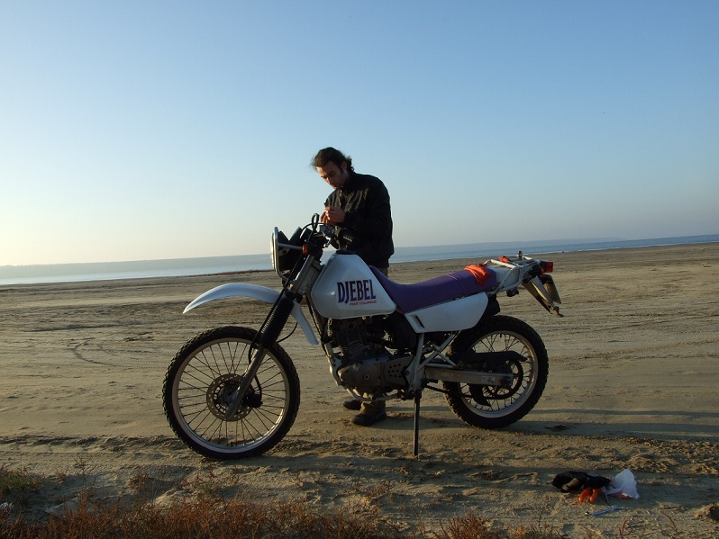

Вот я сегодня изучаю свечку:
LoneWolfRU
сообщение 16.11.2010, 6:24
Сообщение #119
Сообщений: 2096
Регистрация: 2.12.2009
Мотоцикл: XR250 Baja
а еще бывает глюк, газ не полностью сбрасывается - это песок прилип к винту регулировки холостого хода и не дает заслонке закрываться до конца

Сообщений: 5618
Не надо свечки на песчаном пляже изучать! Дунет ветер с песочком , и столько проблем добавится....А NGK dr7ea, вместо dr8ea - эта погорячее будет, поэтому и проблем меньше.Видать, штатная для мотора была холодной.

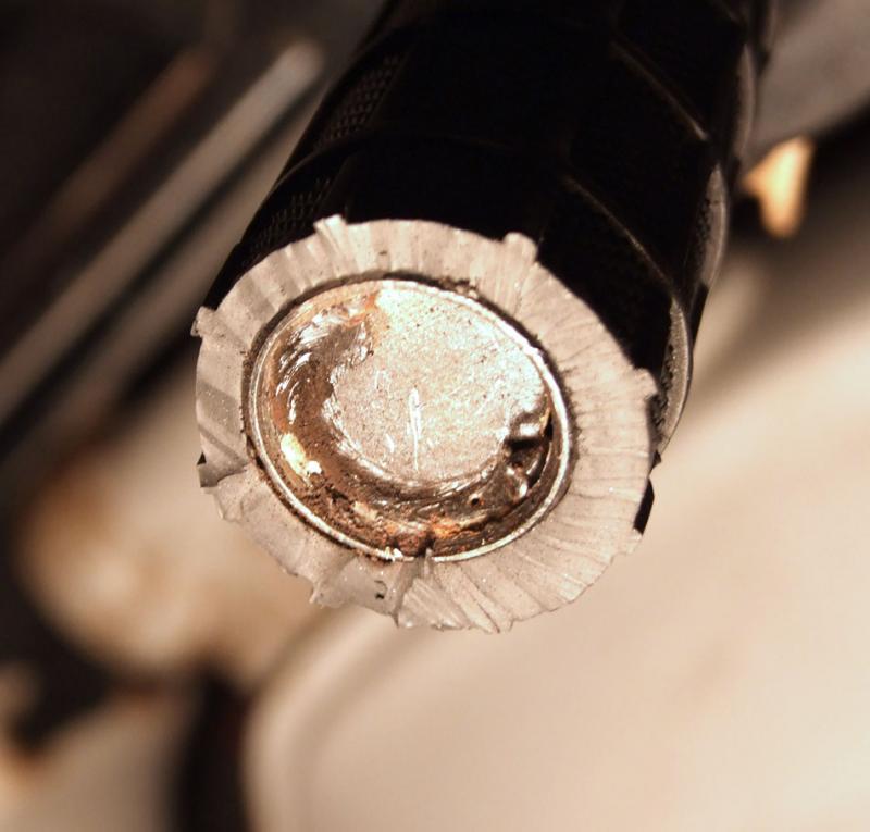

Сегодня наконец-то купил защиту ручек
но при установке столкнулся с небольшой проблемой:
Что подскажете? Если срежу болгаркой 5 мм руля со швом, внутренние хрени выпадут?
LoneWolfRU
сообщение 30.12.2010, 6:34
Сообщение #123
Сообщений: 2096
Ух ты... вона оно там как. Это грузики руля такие суровые? Я тож защиту надыбал на халяву, но не ставил еще. Выбить эту хрень можно как-нидь? Может шов зубилом... Или дырку просверлить и резьбу нарезать
сообщение 30.12.2010, 8:20
Сообщение #124
Сообщений: 54211
Accel, поменяй руль на нормальный алюминиевый. А про этот забудь. Первое серьёзное падение и ему кердык.

Нормальный стоит 60$, а мне ещё боты, перчи, черепаху и наколенники покупать smile.gif а и техосмотр проходить и техпаспорт менять.
Короче очередь руля настанет когда он погнётся (ездил на китайском моте, сколько раз падал - отламываются ручки сцепления и тормоза, а рулю ничего, так что думаю этот поживет ещё happy.gif )
Читал где-то на форуме, что кто-то пытался сверлить и резьбу нарезать, сломал сверло внтури и не смог вытащить. В общем если других советов не будт, подрежу немного руль и по результату отпишусь smile.gif
В общем не заморачивайтесь со сверлением, нарезанием резьбы и прочими трудностями.
Отрезаем по 5 мм руля с каждой стороны болгаркой (если хотите сберечь грипсы, снимаем левую при помощи вязальной спицы, длинной и тонкой отвертки и т.п.), и грузики выпадают сами или после небольшого постукивания молотком по рулю в перевернутом состоянии smile.gif
