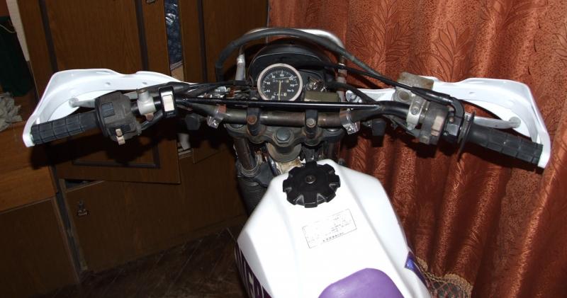

- - LoneWolfRU   на тебе в помощь Фотки сборки/разборки Djebel 200   23.10.2010, 9:55
|- - Accel   Цитата(LoneWolfRU @ 23.10.2010, 9:55) на ...   24.10.2010, 2:16
- - LoneWolfRU   Ага, мой. Выхлопуха просто зверь! Слышно за ки...   24.10.2010, 11:00
- - Accel   А что за проставки? На прошлом мне тоже руль был н...   28.10.2010, 14:34
- - LoneWolfRU   А вот, например, для какого-то мота http://www.mot...   28.10.2010, 16:50

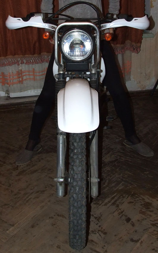

- - Accel   Урра!!!!! Сегодня получил номе...   10.11.2010, 1:17
- - Leksey   Цитата(Accel @ 10.11.2010, 2:17) зацените...   10.11.2010, 1:24
- - Accel   Даа, любой толщины материал пробивает!   10.11.2010, 1:37
- - LoneWolfRU   они и с полоской сползают   10.11.2010, 6:19
- - serg   Люди, выкладывайте на форум фотки. Радикал - такая...   10.11.2010, 8:32
- - vinson66   вот мое   10.11.2010, 9:57
